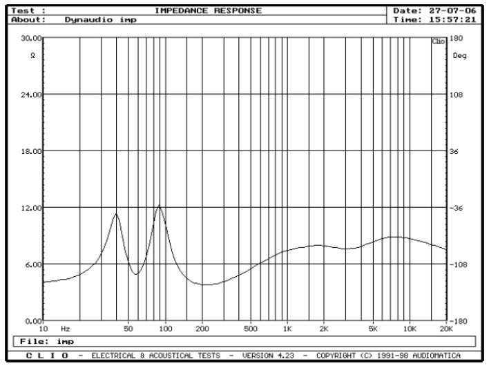

Laboratorium Dobre zrównoważenie całego pasma, umiarkowana efektywność, impedancja 4-omowa, ale o łatwym przebiegu.

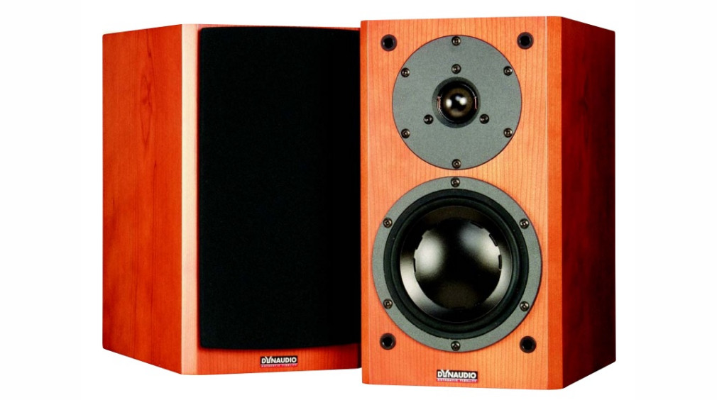

W Focusie 110 zastosowano mniejszy, 15-cm głośnik nisko-średniotonowy, pracujący w obudowie o wymiarach pozwalających nazwać tę konstrukcję już nie monitorem, a minimonitorem. Dynaudio Focus 110 jest wyraźnie mniejszy od Argona i Quantuma 903, objętość (wewnętrzna) wynosi ok. 7,5 litra, podczas gdy w Focusie 140 mamy już nieco ponad 10 litrów.
Tak jak w pozostałych dwóch monitorach tego testu, wymiary przedniej ścianki zostały dopasowane do rozplanowania na niej tylko dwóch głośników i małego firmowego loga, otwór basrefleks znalazł się więc z tyłu. Podobnie jak w przypadku Argona, na wyposażeniu jest zaślepka z twardej gąbki, za pomocą której możemy zmieniać sposób pracy obudowy.
Na pierwszy rzut oka, zwłaszcza patrząc z przodu, obudowa może wydawać się prostopadłościanem, w którym sfazowano tylko boczne krawędzie, ale zaraz potem zauważamy, że obudowa lekko zwęża się ku tyłowi, co ma mieć znaczenie nie tylko estetyczne, ale też mechanoakustyczne (zwiększenie sztywności, redukcja rezonansów).
Mimo to, obudowa wykonana jest w tradycyjny, najbardziej zaawansowany sposób, polegający na takim złożeniu wszystkich jej elementów i wykończeniu naturalnym fornirem, że nigdzie nie widać śladów łączenia ścianek.
Według takiej metody zbudowano też piękną skrzyneczkę Argona, gdzie smaczkiem jest "drewniana" tuba, natomiast w Focusie dodatkowym utrudnieniem były owe ścięcia i nierównoległości ścianek. Wszystkie modele serii Focus dostępne są w czterech wersjach kolorystycznych: klon, wiśnia, palisander i lakierowany na czarno dąb.
Natomiast od wewnątrz ścianki obudowy oklejone są matami bitumicznymi, wyłożone gąbką, a w przestrzeni bezpośrednio za głośnikiem znajduje się jeszcze trochę waty.
Tłumienie obudowy zostało więc załatwione bardzo starannie, wielśtapowo, a do tego dołożono jeszcze usztywnienie w postaci poziomego wieńca zainstalowanego pomiędzy głośnikami. W tak niewielkiej obudowie dodatkowe wzmocnienie, to rzadki okaz. Mała skrzyneczka, ale wykonana pod każdym względem wzorowo.

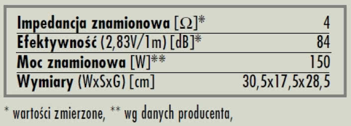

Moc wzmacniacza [W] 150
Wymiary [cm] 30,5x17,5x28,5
Typ obudowy br-t
Rodzaj głośników P
Efektywność [dB] 84
Impedancja (Ω) 4

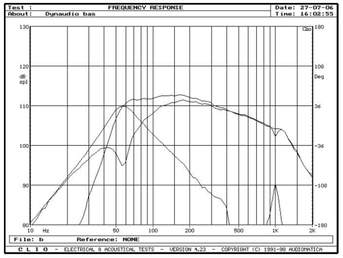

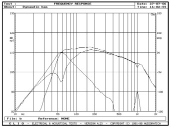

Duńczycy nie kłamią - kilka lat temu było to hasło firmy Dynaudio zapożyczone z wyników badań dotyczących zasięgu tej przywary wśród różnych narodów Europy. I mimo że od jakiegoś czasu tej dumnej deklaracji nie spotykam w reklamach i katalogach firmy, to z przyjemnością stwierdzam, że jeżeli kolumny Dynaudio są czteroomowe, to Dynaudio twierdzi, że są... 4-omowe, a taka sytuacja należy dzisiaj do rzadkości. Rys. 1. pokazuje charakterystykę impedancji, na której widać minimum, o wartości ok. 4 omów, przy ok. 200 Hz. Powyżej tej częstotliwości poziom lekko wzrasta, ale i jest dość stabilny, w zakresie średnio-wysokotonowym działa bowiem linearyzycja impedancji prowadzona przez specjalne obwody zwrotnicy.
Szczyty w zakresie niskotonowym nie są w ten sposób tłumione, ale i one są relatywnie niskie, na skutek niskiej dobroci elektrycznej układu rezonansowego samego głośnika nisko-średniotonowego (aluminiowy karkas, i co z tego wynika...). W sumie charakterystyka impedancji pokazuje dość łatwe obciążenie (mimo że znamionowo 4-omowe), ale efektywność na poziomie 84 dB sugeruje dostarczenie większej porcji mocy - producent deklaruje, że Focus 110 mężnie zniesie nawet 150 W.

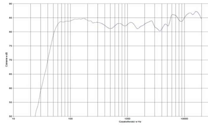

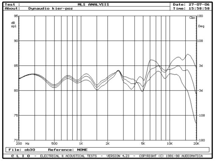

Charakterystyka przetwarzania (rys. 2.), zmierzona na osi głównej, wykazuje szereg drobnych nierównomierności, ale w całym przetwarzanym pasmie jest właściwie zrównoważona, bez wyraźnej przewagi jakiegokolwiek podzakresu, no może z lekkim wyeksponowaniem najwyższych częstotliwości, co jednak przecież ustąpi już pod niewielkim kątem.

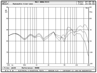

Rys. 3. dokumentuje te zmiany, porównując charakterystyki dla trzech różnych osi. Na osi 15° pozostaje jeszcze śladowe wzmocnienie najwyższych tonów, ale na osi 30° mamy już za mało energii w najwyższej oktawie. Sytuacja jest zupełnie normalna, a wskazane może być bardzo lekkie "odkręcenie" Focusów z kierunku miejsca odsłuchowego. Pomiar pozwala także namierzyć częstotliwość podziału - to okolice 2,5 kHz, gdzie widać "węzeł" charakterystyk powstający w miejscy przejęcia przetwarzania przez kopułkę bardzo szeroko rozpraszającą zakres kilku kHz.

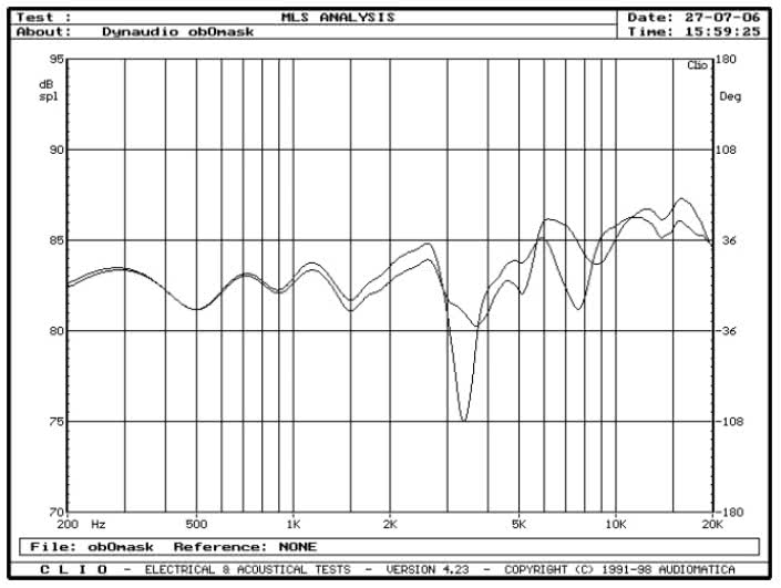

Maskownica nie oszczędza nam szkodliwego wpływu na charakterystykę, który zaznacza się zwłaszcza przy 3,3 kHz i 7,5 kHz, wywołując tam zapadłości (rys. 4).
Układ bas-refleks dostrojono do ok. 55 Hz, charakterystyka ciśnienia z otworu jest modelowa, idealnie symetryczna, z wyraźnie zaznaczonym, wysokim wierzchołkiem, co pozwala charakterystyce wypadkowej dojść z niemal pełną efektywnością do częstotliwości rezonansowej układu, ale poniżej powoduje już bardzo szybki spadek (rys. 5). Punkt -6 dB mamy poniżej 50 Hz, co jest bardzo dobrym wynikiem dla tak małego monitorka. Niestety podczas pomiarów przegapiliśmy możliwość zbadania układu z bas-refleksem zamkniętym, jak uczyniliśmy to w przypadku Argona.
