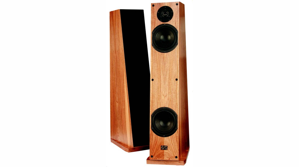

ESA Intrada 3 należy do grupy trzech konstrukcji dwuipółdrożnych - mamy także Credo 3 (16000zł) i Tritony 3 (8000 zł), wszystkie z obudową o podobnym kształcie i z analogicznym układem głośników.
Cechy te mają ze sobą związek, który jest przez producenta dokładnie opisany w "białym papierze", i nazwany tam techniką "PPW" - pochyl, przesuń, wyrównaj. W ten właśnie sposób ESA kreuje nowy własny styl.
Jednocześnie techniczny i architektoniczny. Najlepiej, jeżeli forma podąża za treścią, chociaż coraz częściej treść podąża za formą, inaczej mówiąc, dorabia się teorię do praktyki. Może być i tak, najważniejsze, aby nie było tu sprzeczności, aby design nie przeszkadzał prawidłowemu działaniu.

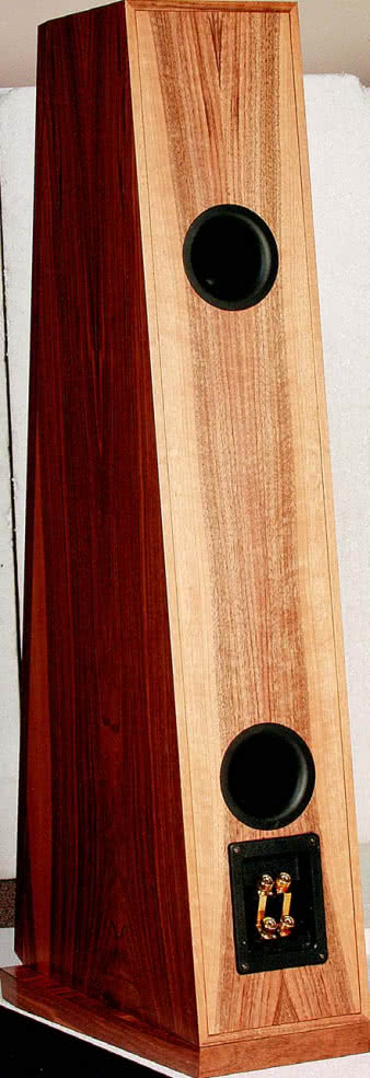

Sam kształt obudowy Intrady 3 jest dość oryginalny i z pewności ą nie zostanie przeoczony. Nie jest całkowicie nowy - trzy lata temu ESA wprowadziła pojedynczy model Credo, dwuipółdrożny (ale z inną konfiguracją głośników, niż w Credo 3), o bardzo podobnych kształtach.
W konstrukcjach ESA nowej generacji wyraźnie odsunięto głośnik niskotonowy od niskośredniotonowego, kierując ten pierwszy ku dołowi. Jaki jest tego cel, jak to wszystko ma działać, wyjaśniamy w komentarzach obok.
Przednia ścianka pochylona jest pod dwa razy większym kątem niż tylna, co czyni kształt ESA Intrady 3 tym bardziej ciekawym. Dobrze pasuje do niego niebanalny cokół, który najpierw się rozszerza, ale przez większą część głębokości kolumny już zwęża ku tyłowi, subtelnie - i pozornie -  łamiąc regularność kształtów; wprowadzone tu kąty nawiązują do kątów pochylenia ścianek przedniej i tylnej. Do tego przednia krawędź cokołu jest lekko ścięta do dołu, i cofnięta o grubość wystającej części frontu, która również ma analogiczny skos na dolnej krawędzi. Zabiegi technicznie proste, ale ładnie zharmonizowane.
Obudowa złożona jest głównie z płyt mdf-u o grubości 25 mm, a front potraktowano jeszcze lepiej - ma 30 mm. W środku, poza długą ukośną przegrodą, dzielącą obudowę na dwie komory, znajdują się jeszcze dwa masywne poziome wieńce (tutaj również mdf 25 mm), tuż poniżej głośnika nisko-średniotonowego i powyżej niskotonowego.
Wszystkie ścianki wyklejono dość nietypowym materiałem tłumiącym – wyglądającym na zmielone i sprasowane ścinki bawełniane. Skoro mamy dwie komory, to będą też chyba dwa otwory bas-refleks, wyprowadzone z każdej z nich. Są - na tylnej ściance, każdy o średnicy 5-cm, z wyprofilowaniami na obydwu końcach 13-cm tuneli.
A teraz głośniki. Wysokotonowy znamy już z wielu konstrukcji - i to nie tylko ESA. Pojawił się nawet w poprzednim miesiącu, w pierwszym odcinku testu, w kolumnach A.E. Aelite 3, tyle że tam w specjalnej wersji, z magnesem neodymowym.
Jest to pierścieniowo-kopułkowa Vifa DX, która swoją wysoką efektywność i pasmo przetwarzania sięgające 30kHz zawdzięcza pracy dwóch części membrany - 25-mm kopułki i znajdującego się na zewnątrz cewki jedwabnego pierścienia.
Proste powiększenie kopułki podniosłoby efektywność, ale ograniczyło pasmo; dodanie pierścienia wręcz rozszerza pasmo, ponieważ ona sam jest najlepszym źródłem promieniowania najwyższych częstotliwości (ważna jest mała odległość powierzchni drgającej od napędzającej cewki).
Głośniki niskotonowy i nisko-średniotonowy to jednostki tego samego typu - nowe Peerlessy z serii Nomex, o pełnej średnicy 18-cm. Ich kosze są jednak "ścięte", co pozwala zmniejszyć szerokość obudowy. Kosze są takie same, jak w pierwszej generacji HDS-ów - ale już wtedy miały one cechy obowiązujące dzisiaj w przetwornikach wysokiej klasy - są oczywiście odlewane, mają aerodynamiczne żebra i wentylację pod dolnym zawieszeniem.
Układ magnetyczny - niczego sobie, pierścień ferrytowy ma średnicę 10 cm i wysokość 2 cm, i jest w szczelinie wzbogacony o aluminiowy pierścień, który poprzez redukcję indukcyjności i stabilizację impedancji zmniejsza zniekształcenia, a także chłodzi poruszającą się wzdłuż niego cewkę.
Membrana jest nomexowa, co brzmi groźnie, ale tak naprawdę jest w większej części swojej masy celulozowa, tyle że wzmocniona syntetycznymi włóknami. W części już zasłoniętej przez dużą nakładkę przeciwpyłową jest wieniec małych otworów, przez które prowadzone jest dodatkowe chłodzenie i wentylacja cewki - to typowe dla głośników Peerlessa, które nie mają układów magnetycznych otwartych do tyłu.
Zwrotnica to zestaw dość prostych filtrów, 1. i 2. rzędu, zbudowanych głównie z cewek powietrznych i wyłącznie kondensatorów polipropylenowych.
Testowana para wykończona była fornirem orzechowym, który swoim rustykalnym stylem dobrze pasował do sylwetki ESA Intrady 3, i nawet staromodny, masywny metalowy znaczek firmowego logo tym razem prezentował się estetycznie.

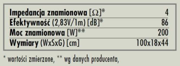

ESA INTRADA 3
Moc wzmacniacza [W] 200
Wymiary [cm] 100x18x44
Typ obudowy br-t
Rodzaj głośników W
Efektywność [dB] 86
Impedancja (Ω) 4

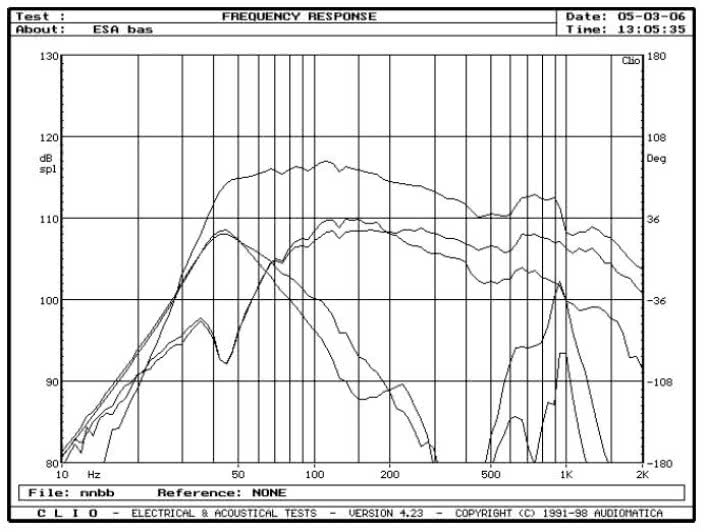

Laboratorium ESA Intrada 3

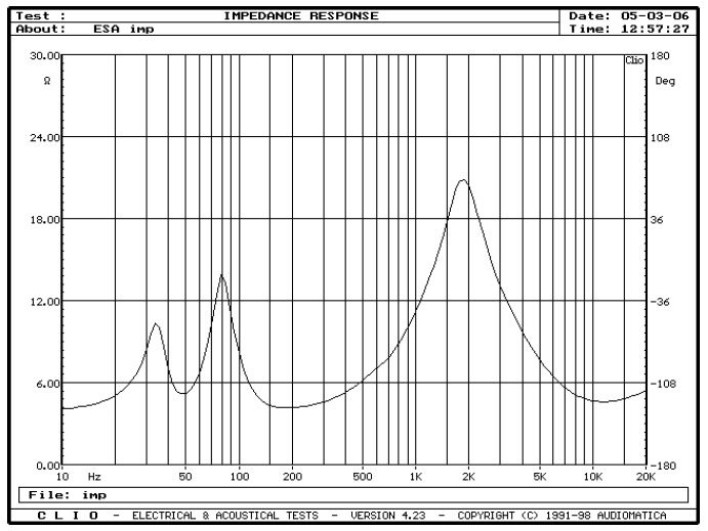

Charakterystyka impedancji Intrady 3 (rys. 1) jest bardzo typowa zarówno pod względem kształtu, jak i w aspekcie "przyjazności", który rozpatrywaliśmy przy opisie Ikonów 6. Intrada 3 nie jest ani szczególnie łatwym, ani trudnym obciążeniem - należy zakwalifikować ją jako kolumnę znamionowo 4-omową, ale poniżej tej wartości charakterystyka nie spada ani o jotę w całym pasmie.

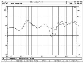

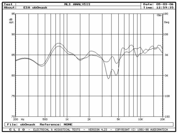

Charakterystyka przetwarzania (rys. 2) pokazuje lekkie falowanie w zakresie "niższego środka" - przy 450Hz mamy lekki dołek, a przy 750Hz wzniesienie. Z kolei zakres średnio-wysokotonowy, od 1kHz wzwyż, jest bardzo ładnie skomponowany, z lekkim uprzywilejowaniem samej góry, a na drugim skraju pasma widzimy dobre rozciągnięcie charakterystyki, która niemal liniowo dochodzi do 45Hz, a spadek -6dB notujemy wyraźnie poniżej 40Hz. Ogólne zrównoważenie też jest niezłe, całe pasmo od 40Hz wzwyż mieścimy w granicach +/-2,5dB.
Jak zwykle, poziom wysokich tonów obniża się na osiach innych niż główna, i wspomniane ich lekkie wzmocnienie w Intradach 3 można zupełnie zlikwidować w zakresie kątów 15-30° (rys. 3). Na osi 15° widać niewielką różnicę względem pomiaru z osi głównej, to efekt bardzo dobrego rozpraszania z głośnika wysokotonowego. Maskownica wprowadza wyraźną zapadłość w okolicach 4kHz, a powyżej lekkie wzmocnienie (rys. 4).
Maskownica nigdy nie była "oczkiem w głowie" konstruktorów ESA, którzy nie starają się ani o jej efektowny wygląd, ani o poprawę właściwości akustycznych. Na usprawiedliwienie można dodać, że najlepsza maskownica to żadna maskownica, więc nawet najstaranniej dopracowaną lepiej zdjąć (zwłaszcza wtedy, kiedy bez maskownicy charakterystyka jest bardzo ładna), ale skoro tak, to tym bardziej wypada zdejmować maskownicę Intrady 3 i używać jej tylko w przypadku bezpośredniego zagrożenia przez zwierzęta, dzieci i gości.

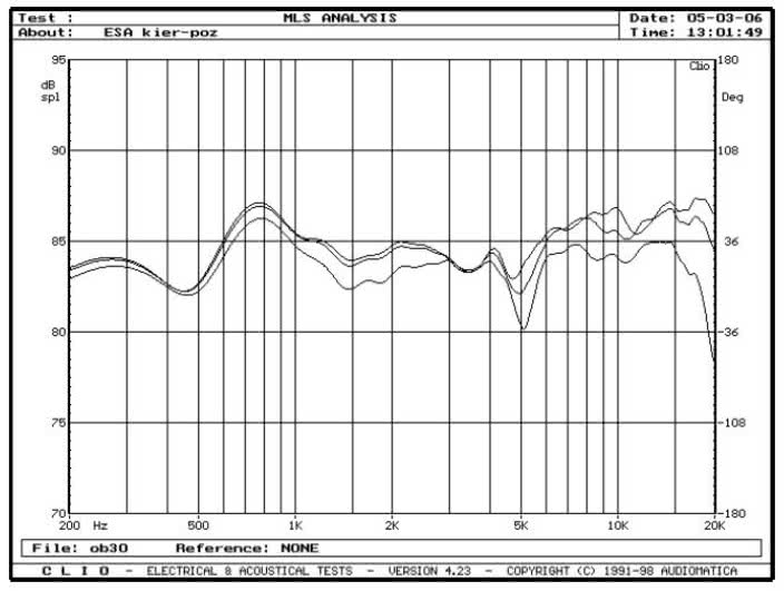

Rys. 5 pokazuje pięć charakterystyk - niezależne obydwu głośników (niskotonowego i nisko- średniotonowego), z otworów ich układów rezonansowych, i wypadkową całego systemu. Jak widać, mimo zupełnie innego kształtu komór obydwu głośników, mają one dokładnie taką samą objętość - skąd to wiemy? Bo za pomocą takich samych tuneli bas-refleks, uzyskano dok ładnie takie same częstotliwości rezonansowe, lokalizowane przez minima na charakterystykach głośników (przy 45Hz), w tym przypadku pokrywające się też z wierzchołkami charakterystyk ciśnienia promieniowanego przez otwory. Dolny głośnik jest filtrowany nieco wcześniej niż górny, ale wciąż dość łagodnie - różnica -3dB pojawia się przy 600Hz, a 6dB przy 1kHz.
Efektywność Intrady 3 nie jest oszałamiająca - 86dB – co oznacza zapotrzebowanie na wzmacniacz powyżej 100W (na 4 omach).
