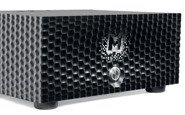

Mytek Empire Ganfet Stereo Monoblck - obudowa
Obudowa Empire to ekstraklasa, godna najlepszych wzorców high-endu. Wzorzysta, nawiązująca do plastra miodu, powierzchnia przedniej oraz bocznych ścianek prezentuje się kapitalnie.

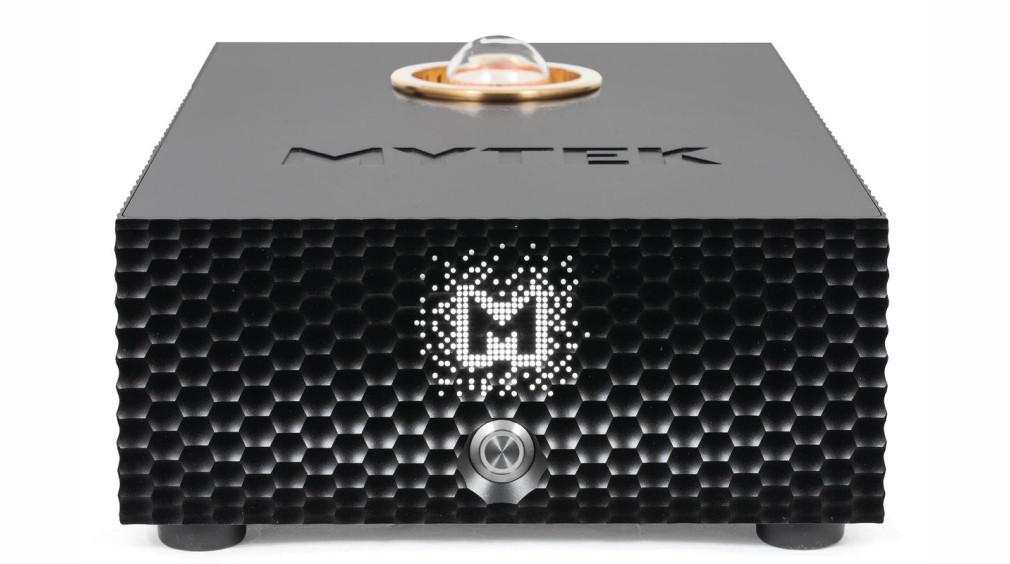

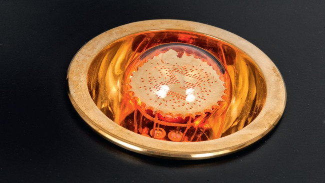

Z centrum frontu wyłania się podświetlane (od wewnątrz) logo Mytek, któremu towarzyszy firmowe oznaczenie na górnej płycie. Z tyłu intryguje lampa w ozdobnym, złotym pierścieniu. Nie przypomina ona żadnego ze znanych elementów… Co to jest, a przede wszystkim jaką pełni rolę? Wyłącznie dekoracyjną, "ocieplając" techniczny wizerunek wzmacniacza w klasie D. Zarówno jej podświetlenie, jak i logo na froncie można wyłączyć.
Na górnej pokrywie obudowy wycięto otwór i wyeksponowano lampę… Empire jest jednak tranzystorowy; to tylko dekoracja.
Określenie "Stereo MonoBlock" jest dwuznaczne, może wręcz wydawać się wewnętrznie sprzeczne; albo stereo, albo mono… Ale ma tutaj swój sens, chociaż w ten sposób Mytek łamie pewną konwencję – nawet nie w konstruowaniu urządzeń, co ich nazywaniu.

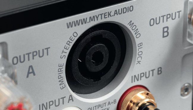

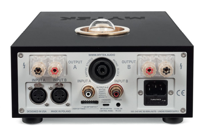

Empire może pracować jako końcówka stereofoniczna albo monoblok. To opcja dostępna w wielu stereofonicznych końcówkach, mimo to ich producenci nie dodają w nazwie "mono"; zwyczajowo monoblokiem nazywane są rasowe pojedyncze końcówki (które nie mają trybu stereofonicznego). Dlatego klienci szukający monobloków zwykle nie wnikają w możliwości mostkowania końcówek stereofonicznych i nie biorą ich pod uwagę… I takiej sytuacji prawdopodobnie chce uniknąć Mytek, podkreślają że Empire może z powodzeniem pełnić obydwie role.
Opisy naniesione przy gniazdach też są nietypowe; zamiast oznaczeń kanałów lewego i prawego, zarówno przy wejściach (gniazdach XLR i RCA), jak i wyjściach głośnikowych, znajdują się litery A i B; oczywiście nic nie stoi na przeszkodzie, aby kanał A stał się kanałem lewym, a kanał B – prawym.
Górną pokrywę można wymienić… aby pozbyć się lampowej dekoracji
Chociaż Empire jest "tylko" końcówką mocy, na tylnym panelu znalazło się kilka dodatków i niekonwencjonalnych rozwiązań.
Oprócz pary klasycznych zacisków głośnikowych, jest też dodatkowe wyjście głośnikowe – gniazdo Speakon, integrujące obydwa kanały, stąd przy nim podpis A+B.
Producent przygotował specjalny "rozgałęziacz", a ta nieistotna dla nas komplikacja (przecież będziemy używać "normalnych" terminali) to pamiątka po pierwszym etapie projektowania Empire, kiedy miał być tylko monoblokiem. Do zmiany trybu ze stereo na mono, a także do innych ustawień i regulacji, służy zestaw mikroprzełączników na tylnej ściance urządzenia.
Wzmacniacze impulsowe mają zalety i przewagi nad wzmacniaczami w klasie AB (sprawność), ale też wymagają od konstruktorów rozwiązania paru problemów. Jednym z nich jest konieczność stosowania filtrów wyjściowych, które "kapryszą" przy zmianie impedancji obciążenia, wywołując na charakterystykach przetwarzania podbicie albo spadek.
Profesjonalnym elementem wyposażenia jest stereofoniczne wyjście głośnikowe w standardzie Speakon; aby rozprowadzić sygnał do obydwu kolumn, potrzebny będzie specjalny rozgałęziacz.

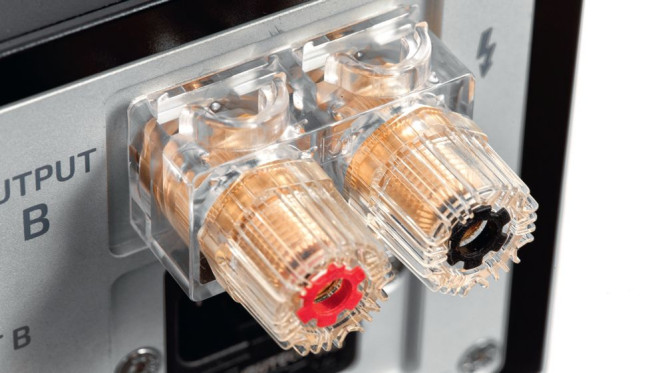

Empire ma także klasyczne terminale głośnikowe – jeden zestaw na stronę. To nieudawane, oryginalne WBT.
Niektórym firmom udaje się to zniwelować za pomocą specjalnych, dodatkowych układów, które jednak mają negatywny wpływ na inne aspekty brzmienia. Mytek poradził sobie z tym problemem inaczej.

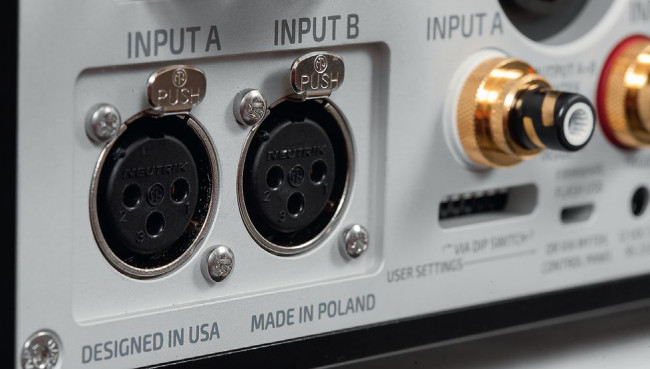

Fizycznie wejścia są dwa – RCA i XLR, ale nie ma ich przełącznika; do wybranego należy podłączyć kabel i wysłać sygnał ze źródła.

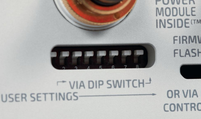

Rządek mikroprzełączników (tzw. Dip Switch) pozwala na kilka dodatkowych ustawień, między innymi uruchomi tryb mostkowy.

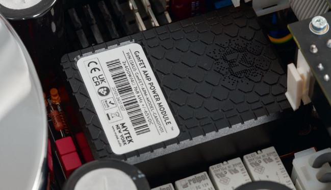

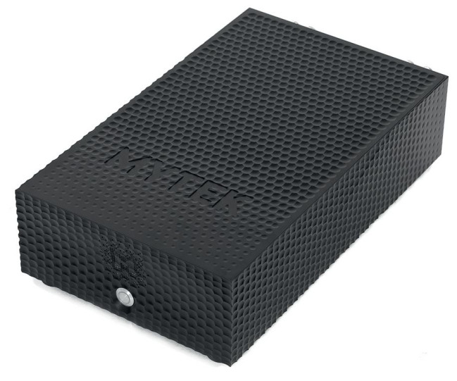

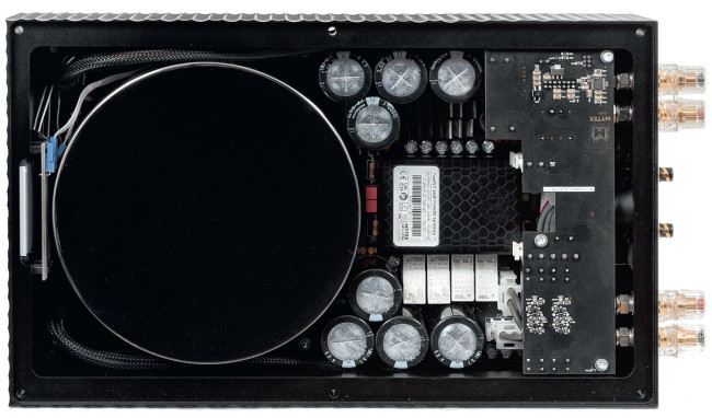

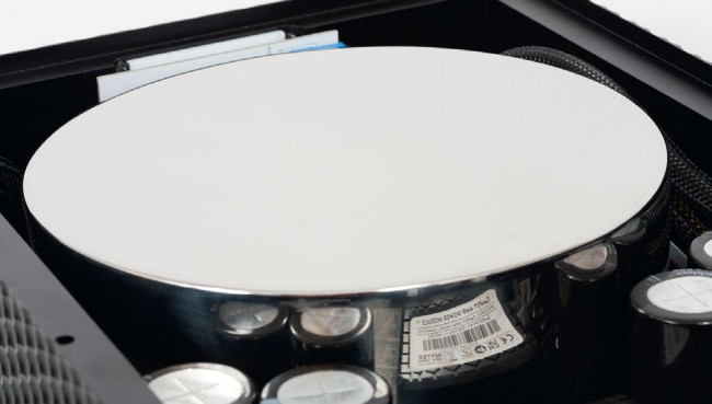

Zasilacz jest układem liniowym, opartym na potężnym, zajmującym połowę obudowy, zaekranowanym transformatorze toroidalnym. Moduł wzmacniający ma formę dodatkowej, niewielkiej puszki (podstawa niewiele większa od karty kredytowej), zainstalowanej do głównej płytki i (prawdopodobnie) przykręconej do dolnej części obudowy, która wspomaga chłodzenie.
Z naklejki na eleganckiej (w stylu samego wzmacniacza), metalowej obudowie można odczytać symbol GAN01V01 i podstawowe parametry: "2 x 400 W/4 Ω 768 kHz +/- 65 VDC". Moc wyjściowa mówi sama za siebie.
Częstotliwość pracy generatora w głównej sekcji impulsowej jest mniej więcej dwukrotnie wyższa w porównaniu do typowego wzmacniacza impulsowego z tranzystorami MOSFET.
768 kHz kojarzy się z parametrami cyfrowych sygnałów audio, ale nie ma związku z częstotliwością próbkowania sygnałów cyfrowych, które przecież do tego wzmacniacza w ogóle nie trafiają; +/- 65 VDC to parametry zasilania. Być może Mytek będzie oferował takie moduły innym producentom w systemie OEM.
Liniowy zasilacz z dużym transformatorem obsługuje małą puszkę wzmacniacza impulsowego.
Obsługa impulsowych końcówek o wysokiej mocy to duże wyzwanie dla liniowego zasilacza, stąd potrzebny duży transformator.

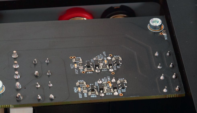

Główna płytka, umieszczona przy dnie obudowy, to głównie zasilacz i "drobiazgi" toru audio, takie jak zabezpieczenia wyjść.

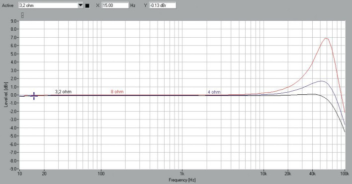

Jednym z problemów, który wciąż trapi większość wzmacniacze impulsowe, jest wrażliwość charakterystyk przetwarzania na zmienność impedancji obciążenia (w zakresie wysokich tonów).
Zazwyczaj przejawia się to podbiciem dla obciążenia 8-omowego i zbyt szybkim spadkiem poziomu przy 4 Ω. W konwencjonalnych konstrukcjach (w klasie D) filtry wyjściowe muszą zostać "dostrojone" do jednej konkretnej impedancji, więc chcąc zapewnić przyzwoitą pracę zarówno z kolumnami 8-, jak i 4-omowymi, producenci idą na kompromis.
Empire zachowuje się inaczej (rys. 1). Na charakterystyce 8-omowej występuje mocne (zmieniliśmy nawet skalę wykresu, aby to pokazać) podbicie, ok. 7 dB, ale dopiero przy 60 kHz – daleko poza zakresem akustycznym, znacznie wyżej niż w typowych wzmacniaczach w klasie D (gdzie występuje przy ok. 30 kHz), co jest właśnie zasługą tranzystorów GaN FET.
Przy 4 Ω podbicie nadal występuje, ale jest już znacznie słabsze, ok. +2 dB (oczywiście wciąż pozostaje przy wysokich 60 kHz). Uzupełniliśmy więc pomiary o impedancję, która całkowicie eliminuje podbicie i zapewnia najlepszą liniowość – to 3,2 Ω; prawdopodobnie konstruktor optymalizował układ przy 3 Ω, aby zapewnić, że przy niemal żadnej impedancji nie nastąpi spadek, natomiast podbicie… teoretycznie leży poza zasięgiem naszego słuchu, a nawet jeżeli wpłynie na brzmienie w pasmie akustycznym, to w niewielkim stopniu, co potwierdzają odsłuchy. Liniowość w pasmie akustycznym jest idealna.

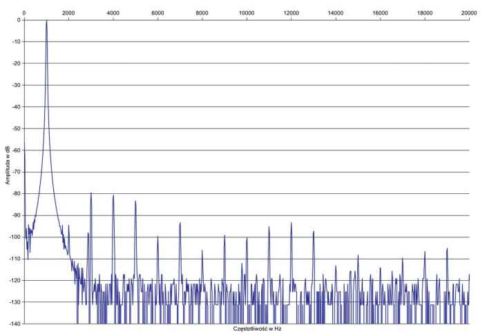

Spektrum harmonicznych (rys. 2) jest zdominowane przez nieparzyste, ale pozostają one na umiarkowanym poziomie; trzecia, czwarta i piąta sięgają ok. -80 dB, kolejne są już poniżej -90 dB.

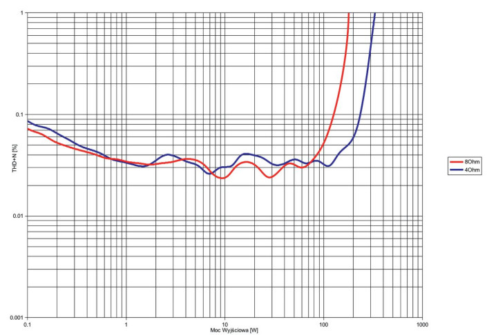

Charakterystyka THD+N w funkcji mocy (rys. 3) prezentuje się trochę nietypowo, ale korzystnie, ze względu na dość płaski i niski przebieg w szerokim zakresie; THD+N schodzi poniżej 0,1% już od najniższej mocy, podobnie na obciążeniu 8 i 4 Ω, co pozwala bez żadnych obaw korzystać z pełnego potencjału (wysokiej mocy) przy 4 omach, a taka jest przecież większość współczesnych zespołów głośnikowych.
