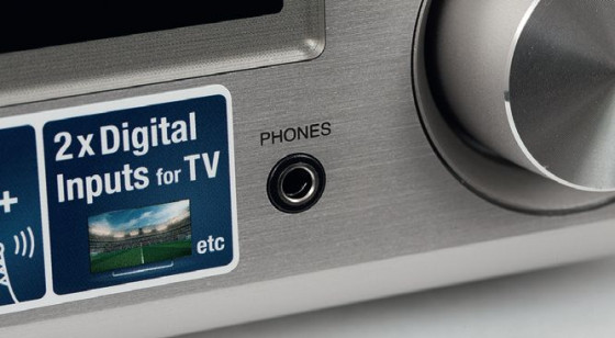

Za pokrętłem znajduje się układ elektroniczny (a wzmocnienie można odczytać na wyświetlaczu). Jest też wyjście słuchawkowe (mini-jack), które wygląda zupełnie zwyczajnie, jednak należą się tutaj dodatkowe wyjaśnienia i pochwały, bowiem w menu przewidziano trzy tryby, zależne od impedancji słuchawek; podłączymy zarówno nowoczesne słuchawki o "mobilnej" impedancji rzędu 20-30 Ω, jak też 600-omowe klasyki.

Wyjście słuchawkowe to dzisiaj obowiązkowe wyposażenie każdego wzmacniacza, a więc tym bardziej CD-amplitunera. Denon przygotował dla niego trzy tryby pracy - dla słuchawek o różnej impedancji.

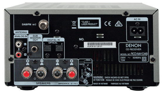

Denon D-M41DAB ma wbudowany dwukanałowy wzmacniacz o mocy 2 x 30 W, zbudowany na elementach dyskretnych, końcówki pracują w klasie AB. Biorąc pod uwagę obecność zintegrowanych źródeł (w tym odbiornik Bluetooth,) wyposażenie jest właściwie kompletne, a mimo to D-M41DAB ma jeszcze kilka wejść. Jedno z nich jest analogowe, dwa cyfrowe (optyczne), ich przeznaczenie może być oczywiście różne, ale do głowy przychodzi dość prozaiczne - podłączenie telewizora.
A skoro to system z małymi monitorami, to nie od parady będzie podłączenie subwoofera - przygotowano dla niego pojedyncze wyjście RCA. Bluetooth wspiera dwa systemy kodowania, obowiązkowy SBC (działa z każdym źródłem) oraz popularny w sprzęcie Apple standard AAC (nowoczesne smartfony Android też sobie z nim poradzą).
CD-amplituner ma pojedyncze terminale głośnikowe, oficjalnie obsłuży głośniki 6-omowe - i taką impedancję mają dołączone monitory. Jest jedno wejście analogowe i dwa optyczne wejścia cyfrowe.

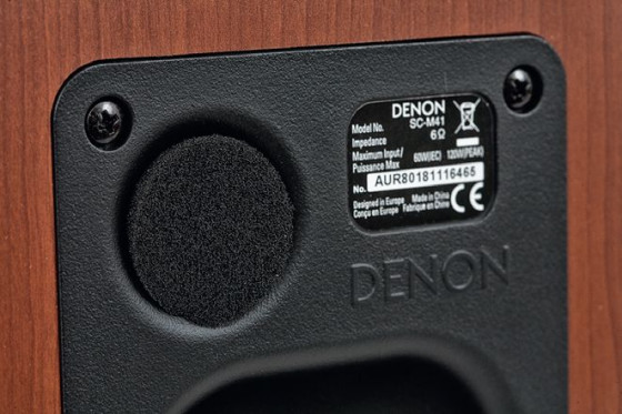

Monitorki są niewielkie, ale okazały się dość ciężkie. Dwudrożny układ składa się z 12-cm głośnika nisko-średniotonowego oraz 25-mm tekstylnej kopułki; eliptyczny front tweetera pozwala zbliżyć centra akustyczne obydwu przetworników.
Otwór bas-refleks znajduje się na tylnej ściance, w tej sytuacji dobrym pomysłem jest dołączenie piankowych zatyczek - zamknięcie może okazać się pomocne, gdy monitorki ustawimy w szafce.

Aby basu nie zabrakło, wszystkie monitory tego testu są układami bas-refleks, ale tylko Denon dostarcza w komplecie piankową zatyczkę - gdyby basu jednak było za dużo... np. po wciśnięciu monitorków w regał między książki.
