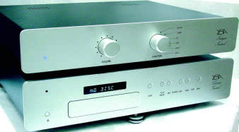

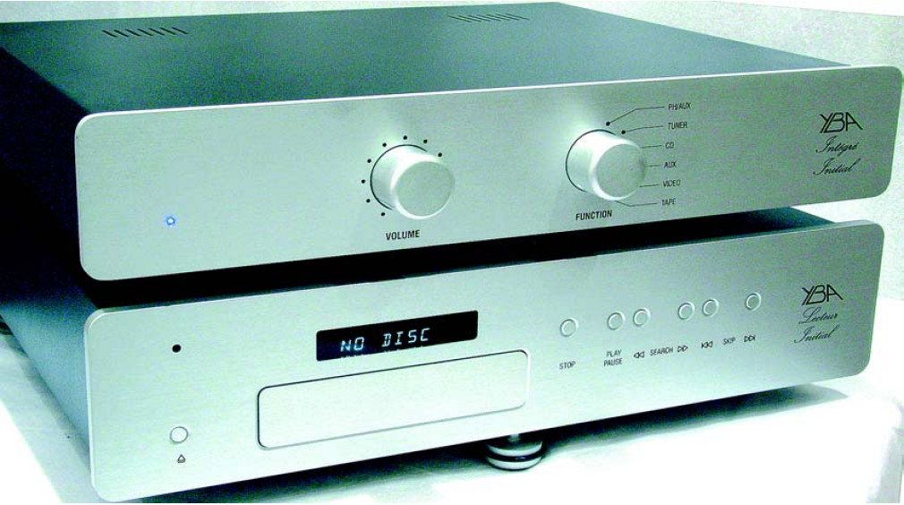

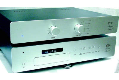

Wygląd urządzeń YBA jest prosty, a jednocześnie elegancki. Fronty wykonano z grubego aluminium, a pozostałe części obudów z cieńszych blach. Przyciski i gałki pracują pewnie i dobrze komponują się z aparycją urządzeń. Jedną z obsesji Yves-Bernarda są drgania, dlatego nawet najtańsze urządzenia zostały posadowione na trzech nóżkach, umieszczonych blisko brzegów dolnej ścianki. Inaczej niż w Primarze, z przodu jest jedna nóżka, a z tyłu dwie.

YBA INITIAL CD
Lecteur CD (jak mówią Francuzi) przyciąga wzrok dużą maskownicą szuflady. Powyżej jest wyświetlacz o zielonkawym zabarwieniu, a z boku metalowe, płaskie przyciski. Tył jest wyposażony tylko w podstawowe wyjścia - parę analogowych RCA (złocone, zakręcane), wyjście cyfrowe na takim samym gnieździe oraz gniazdo sieciowe IEC.

YBA INITIAL AMP
Ze wzmacniaczem zupełnie inna historia - to w całości autorskie opracowanie Yves-Bernarda André. Na ściance przedniej znajdziemy tylko dwa manipulatory: gałkę przełącznika wejść - do dyspozycji mamy sześć liniowych, przy czym jedno z nich można zamienić na gramofonowe, oraz gałkę siły głosu.
Wyłącznik sieciowy znajduje się z tyłu, przy gnieździe sieciowym IEC. Obok rządki porządnych, zakręcanych, złoconych gniazd RCA oraz pojedyncze, raczej popularne niż "wyczynowe" gniazda głośnikowe.

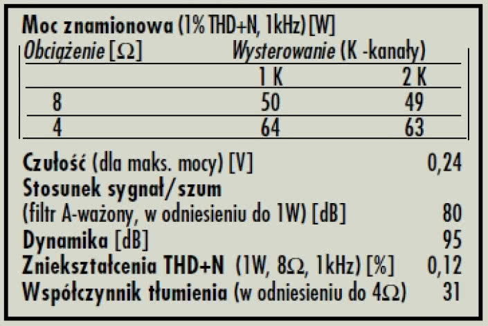

Podłączenie kolumn 4 omowych do YBA nie procentuje spodziewanym wzrostem mocy, na 8 omach otrzymujemy 50W (a po podłączeniu drugiego kanału 49W), podczas gdy na 4 omach tylko o 14W więcej (moc w stereo pozostaje wciąż praktycznie na niezmiennym poziomie). Szumy na poziomie 80dB, podobnie jak w Primare, nie przynoszą chwały. Dynamiki nie uratuje przecież wynosząca 50W moc wyjściowa, pozostaje zadowolić się tylko 95dB, jak i niskim współczynnikiem tłumienia (31).

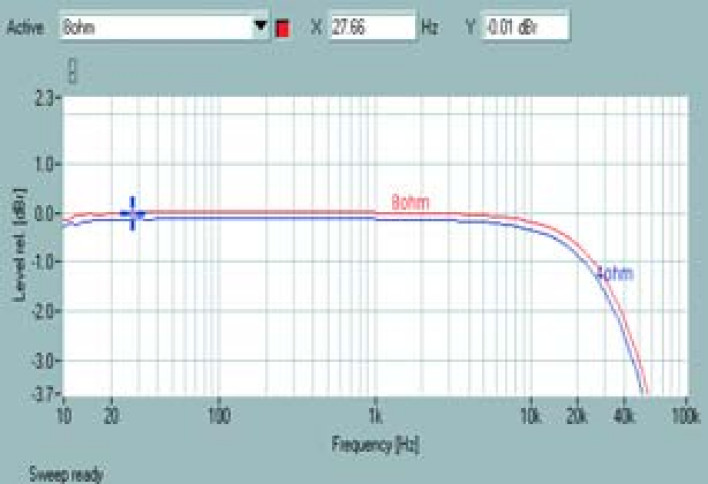

Na rys.1 widać, że wzmacniacz świetnie radzi sobie z przetwarzaniem 10Hz, ale schody zaczynają się powyżej 10kHz, wówczas notujemy wyraźny spadek.

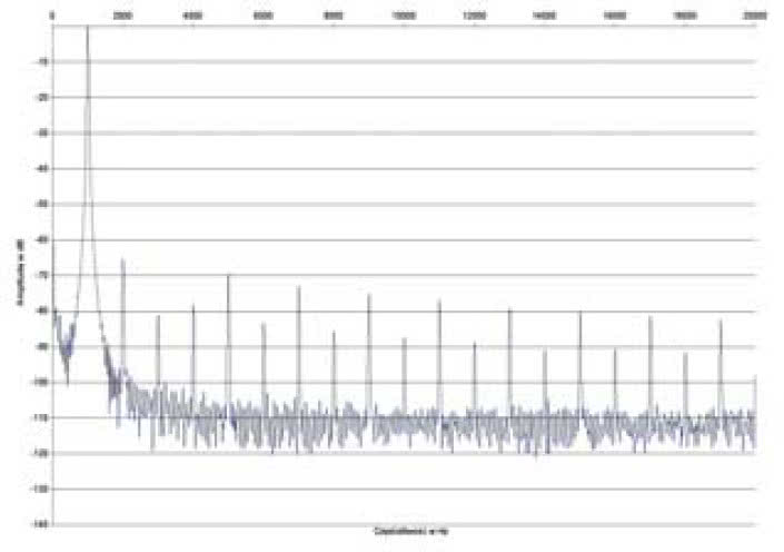

Najsilniejszą harmoniczną w widmie z rys. 2 jest druga przy -66dB, począwszy od piątej widać jednak przewagę nieparzystych, aż do dziewiętnastej włącznie. Powyżej granicy -90dB można także wychwycić parzyste od czwartej do dwunastej, dalsze ulokowane są niestety tylko nieznacznie niżej, przy -92dB.

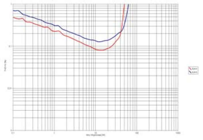

Wobec opisanych zniekształceń i wysokich szumów, nie ma szans na korzystny przebieg charakterystyk z wykresu na rys.3, które pod względem przebiegu (wczesne minimum oraz powolny wzrost zniekształceń) jak i wartości przypominają raczej wzmacniacz lampowy. O zniekształceniach poniżej 0,1% możemy mówić tylko w przypadku impedancji 8 omów, w dodatku w wąskim zakresie 7W-25W.
Do Initiala lepiej będzie podłączyć kolumny 8 omowe, obciążenie 4 omów skutkuje wyraźnym wzrostem zniekształceń, a minimalnie wyższą moc trudno uznać za wystarczającą rekompensatę.
