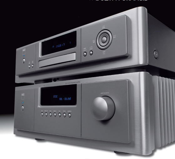

NAD M5 - obudowa
Estetycznie NAD M5 znakomicie komponuje się z integrą, wzmacniacz jest znacznie większy, ale odtwarzacz ustawiony na nim nie prezentuje się wcale jak naleśnik. Jest to w końcu bardzo solidna konstrukcja mechaniczna, obudowę wykonano w taki sam sposób jak w pancernym M3, wydaje się nawet, że jest zbyt masywna jak na potrzeby odtwarzacza.

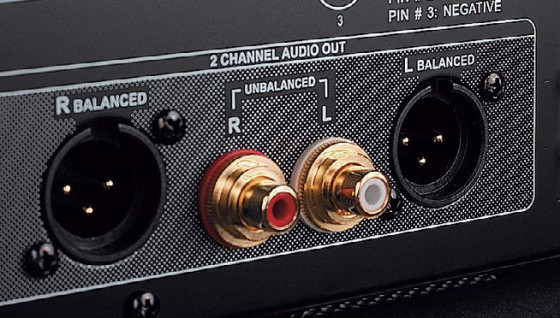

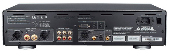

Wyjście dwuknałaowe potraktowano z największą starannością, aplikując solidniejsze gniazda RCA oraz parę XLR-ów.
Jedyną ponadplanową funkcją jest selekcja filtrów wyjściowych dla płyt CD (a także plików MP3 czy WMA), do wyboru mamy filtr podstawowy oraz alternatywny - o charakterystyce z wolno opadającym zboczem. Do grona obsługiwanych formatów dochodzi jeszcze HDCD, z przodu pojawił się odpowiedni znaczek, który świadczy o wykupionej licencji.
W zróżnicowaniu i liczbie konektorów na tylnej ściance można się zgubić; nawet obecność SACD nie tłumaczy niespotykanego nigdzie indziej urodzaju - przecież NAD M5 jest w końcu źródłem audio, a nie audio/wideo.
Niezależnie wyprowadzono podłączenia dla systemów stereo jak i urządzeń wielokanałowych. Te pierwsze wykonano z większą starannością, gniazda RCA są tutaj najwyższej próby, przykręcane do tylnego panelu i gotowe na przyjęcie obciążenia najgrubszych interkonektów.
Jakościowo nie odbiega ją od nich także XLR-y, z kolei wyjście 5.1, choć także na złoconych stykach, zrealizowane zostało już na bardziej klasycznych gniazdkach

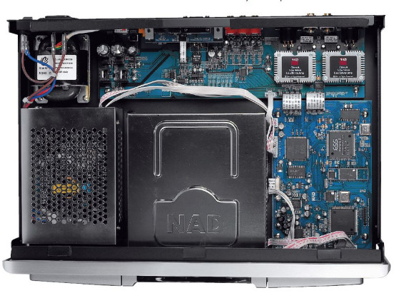

Porządek we wnętrzu urządzenia robi nie mniejsze wrażenie od staranności wykonania obudowy. Wszystko ma swoje nieprzypadkowe miejsce. W samym rogu, z dala od czułych układów, zainstalowano transformator z rdzeniem owalnym. Nieopodal znajdują się pozostałe części zasilacza, ale już pod ekranującą klatką.
Mechanizm również pokryto metalowym kołnierzem. Po prawej stronie umieszczono płytkę drukowaną, na którą trafia sygnał z płyty, w celu wstępnej obróbki. Transport oraz jego sterowanie pochodzą od firmy Sony, która dostarczyła też kość dekodującą strumień DSD.

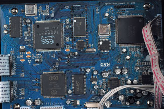

Jedna z dwóch płytek z układami cyfrowymi. Obok dekodera DSD mieści się tutaj praktycznie kompletny moduł obróbki i konwersji obrazudla płyt DVD, których to funkcji jednak nie uruchomiono.
nie uruchomiono.
Procesor ESS Vibratto to element składowy wielu odtwarzaczy DVD z procesorem i konwerterami wideo, tu jego funkcje nie będą wykorzystywane, ale znalazł się jako uniwersalne rozwiązanie obsługujące niektóre funkcje czytnika i służące np. menu graficznemu.

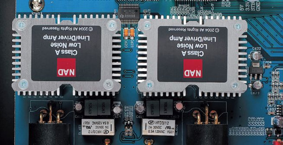

Każdemu z kanałów stereo towarzyszy moduł wyjścia analogowego, pracujący w klasie A, umieszczony w puszce z napisem Line/Driver Amp.

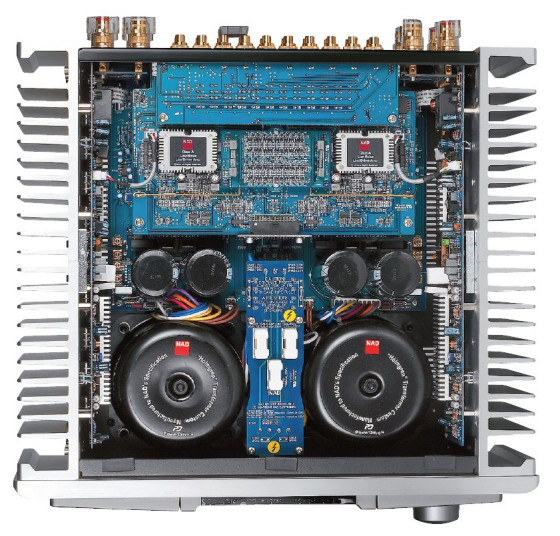

Pamiętam jeszcze potężną integrę Silver 300, jego następca ani trochę mu nie ustępuje, M3 ma masę kilkudziesięciu kilogramów i mógłby występować w tej samej kategorii wagowej, co nie które końcówki mocy, a jeśli chodzi o konkurencję zintegrowaną, to w tej cenie długo trzeba by dla niego szukać godnego przeciwnika.
Ogromna bryła wzmacniacza ma bardzo gruby przedni panel, boki tworzą masywne radiatory, jedynie górna płyta, spinająca całość, wygląda nieco bardziej delikatnie - ze względu na pokrywające ją ażurowe otwory, niezbędne do efektywnego chłodzenia maszynerii. Przedni panel zaprojektowano klasycznie, co nie znaczy że źle, funkcjonalność sprawdzona w setkach podobnych konstrukcji wciąż zdaje egzamin.
W centrum pojawił się jednak wyświetlacz - ma niebieską, miłą dla oka barwę i dość proste zadanie: informować przede wszystkim o aktualnym wzmocnieniu oraz wybranym źródle sygnału, matryca nie jest więc przeciążona informacjami. Pod nią zainstalowano szereg przycisków obsługujących różne funkcje, również takie jak regulacja barwy czy zrównoważenia kanałów.

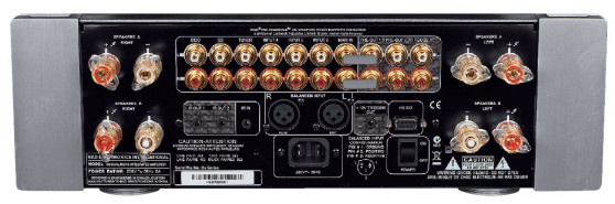

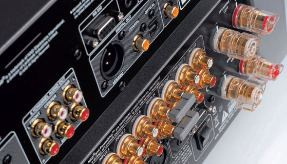

Sporo wejść i wyjść, także z przedwzmacniacza, większość SE i jeden na XLR.
Posunięciem, które może budzić kontrowersje, jest skupienie selekcji źródeł w obrębie jednego, małego klawisza, który przełącza je sekwencyjnie, ale mamy też nadajnik zdalnego sterowania. Wejść liniowych jest aż siedem, jedno z nich w formacie XLR, są także dwa wyjścia z przedwzmacniacza, wyjście dla rekordera (można je skonfigurować do utworzenia drugiej strefy) i wejście wprost na końcówki mocy.

Główne wyjście z przedwzmacniacza zostało fabrycznie połączone krótką zworką z wejściem na wzmacniacz mocy. NAD umożliwił zdalne sterowanie wzmacniacza poprzez sygnały z portu RS232, nie zapominając także o gniazdach dla wyzwalacza i zdalnych czujników podczerwieni - to subtelne, ale ważne dodatki, będące konsekwencją wyjść audio dla drugiej strefy. Zaglądając do środka jestem coraz bardziej zaskoczony tym, co w takiej cenie można zaoferować. To projekt wręcz bezkompromisowy.
NAD M3 to kompletny układ dual mono, bez wybiegów typu wspólny zasilacz z niezależnymi sekcjami wtórnymi. Tu wszystko jest odseparowane od A do Z, w przedniej części mamy dwa identyczne transformatory zasilające, każdy z nich ma pod opieką swoją końcówkę mocy.
Boczki nieprzypadkowo ozdobiono radiatorami, tam też znalazły się właściwe układy wzmacniające, sygnały o dużym potencjale prowadzone są nie za pomocą kabli czy małych ścieżek wytrawionych na płytkach drukowanych, ale poprzez złocone szyny - tak jak w prawdziwym hi-endzie!
Gniazda RCA są solidne i przykręcane do obudowy. Wyjście z przedwzmacniacza oraz wejście na końcówki mocy są stale aktywne i połączone zewnętrzną zworą.

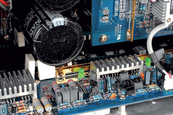

Tuż przy tylnej ściance, pomiędzy modułami końcówek, znajduje się przedwzmacniacz, zbudowany wprawdzie na jednej płytce, ale obydwa kanały są tu lustrzanym odbiciem.
Napięciowe moduły sterujące umieszczono w pusz kach, wewnątrz których znajduje się skomplikowana struktura elementów SMD. Z preampu na końcówki mocy prowadzą krótkie, ekranowane kable.
Cały przedwzmacniacz został wykonany z elementów dyskretnych, w ścieżce sygnału nie ma wzmacniaczy operacyjnych, jest natomiast prądożerna klasa A, zapewniająca jednak wymierne korzyści brzmieniowe.
Z zasilacza płyną także niezależne, stabilizowane gałęzie dla preampu i stopni sterujących, z kolei końcówkę wspomaga firmowa technologia Power Drive, regulująca parametry pracy zasilacza w zależności od warunków obciążenia, z którymi zmagają się końcówki mocy. Te zrealizowano za pomocą czterech par tranzystorów bipolarnych na każdy z kanałów.
Płytka przedwzmacniacza obsługuje obydwa kanały, końcówki mocy i zasilacz to niezależne moduły.

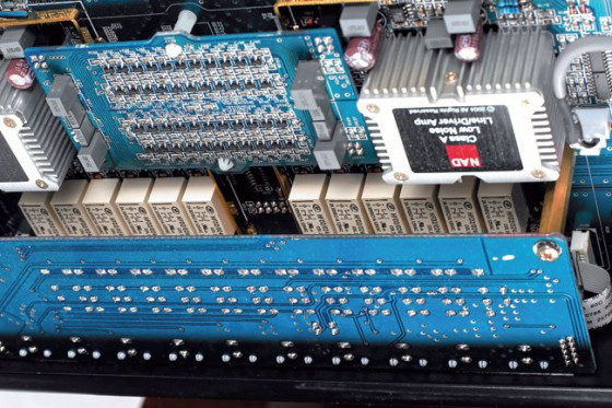

Przekaźniki dostają sygnał bezpośrednio za wejściami.

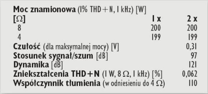

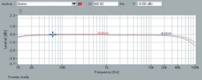

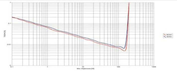

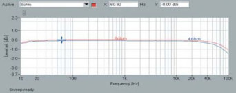

Zarówno na 8 omach, jak i na 4 omach M3 oddaje maksymalnie 200 W - to jednak sytuacja typowa we wzmacniaczach NAD-a, wcale nie świadcząca o słabości zasilacza, ale o działaniu specjalnych układów pozwalających wycisnąć z niego maksimum w każdych warunkach obciążenia. Układ dual mono też przynosi spodziewane korzyści i z takiej mocy możemy korzystać przy pełnym wysterowaniu obydwu kanałów.
Współczynnik S/N wynosi 97 dB i jest wzorcowy w kategorii wzmacniaczy zintegrowanych, tylko nieliczne końcówki mocy potrafią się wspiąćna taki poziom. Mamy więc również znakomitą dynamikę - 121 dB. Pasmo przenoszenia (rys. 1) to kolejny powód do pozytywnych ocen, -0,3 dB przy 10 Hz, a przy granicznych dla naszego pomiaru 100 kHz mamy -1,1 dB dla 8 omów i -1,4 dB dla 4 omów.
Mimo obecności kilku bardzo nisko położonych harmonicznych, spektrum z rys. 2 jest generalnie czyste, a najsilniejsza trzecia to zaledwie -91 dB. Druga leży przy -98 dB, a czwarta i piąta już daleko poniżej -100 dB. W ślad za tym idzie także ładny przebieg wykresu z rys. 3. Zniekształcenia są niskie i porównywalne dla 8 i 4 omów, tylko z niewielką przewagą tego pierwszego obciążenia, co jest znów konsekwencją obranej przez producenta aplikacji końcówek mocy. THD+N poniżej 0,1 % to już obszar przed 1 W, a w rejonach 36 W - 186 W (8 omów) oraz 53 W - 163 W (4 omy) zniekształcenia utrzymują się nawet poniżej 0,01%.
