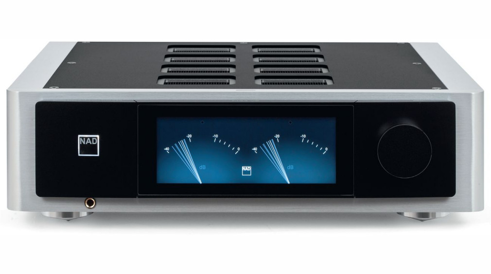

Ciemny panel na jasnym tle zdominowany jest przez okazały, kolorowy i dotykowy wyświetlacz, dający dostęp zarówno do funkcji podstawowych, jak też prowadzący przez zakamarki rozbudowanego menu. Błyśnie grafikami, przedstawi informacje o odtwarzanej muzyce, a nawet wyświetli animacje wskaźników wychyłowych.
Do regulacji głośności służy klasyczne pokrętło (w tym miejscu przywiązanie do tradycji jest po prostu bardzo wygodne), na froncie jest też 6,3-mm wyjście słuchawkowe; najprawdopodobniej NAD przygotował niezależny moduł wzmacniacza słuchawkowego, o czym świadczy korzystna dla każdych słuchawek niska impedancja wyjściowa – 3,3 Ω.

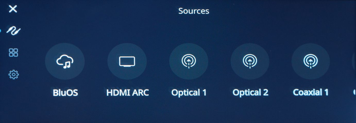

Duży, kolorowy wyświetlacz pozwala na niemal kompletną obsługę urządzenia

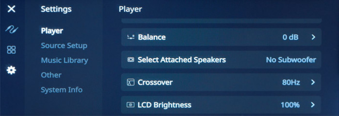

Menu ustawień ma kilka poziomów i całe mnóstwo możliwości. W sekcji ogólnej jest np. regulacja filtrowania dla kolumn i subwoofera, regulacja barwy czy zawężenie zakresu regulacji głośności. W innym miejscu mamy odczyty niemal "serwisowe", z wewnętrznych czujników temperatury (jest ich kilka).

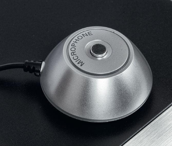

W podstawowym wyposażeniu jest korekcja akustyki Dirac Live (wraz z mikrofonem) w wariancie Limited Bandwidth (obejmuje zakres do 500 Hz, w którym pojawiają się największe problemy), za rozszerzenie do całego pasma akustycznego trzeba dopłacić, podobnie jak za dodatek Bass Control optymalizujący parametry systemu subwoofera oraz głównych kolumn w systemach 2.1.
Dirac pracuje na sygnałach cyfrowych, więc podłączenie źródeł analogowych (zarówno liniowych, jak i gramofonu) wymaga przeprowadzenia podwójnej konwersji: najpierw z analogu na cyfrę, a później (za Dirakiem) z cyfry na analog.

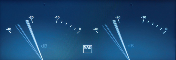

W jednym z trybów pracy symulowane są wskaźniki wychyłowe.

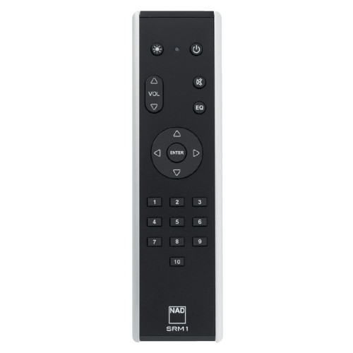

Jest ekran dotykowy, jest aplikacja BluOS, jest też tradycyjny pilot.

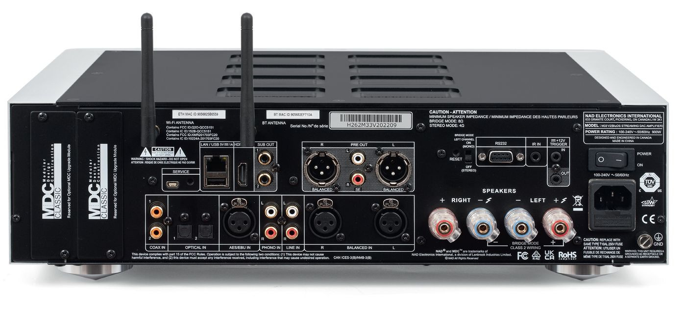

NAD M33v2 - złącza

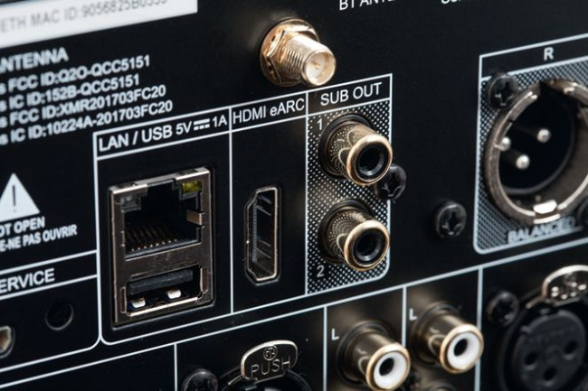

Charakterystyczny dla BluOS duet gniazd (LAN/USB) wyprowadzono obok złącza HDMI (eARC). W sekcji cyfrowej są też dwa wejścia współosiowe i dwa optyczne, a nawet AES/EBU.

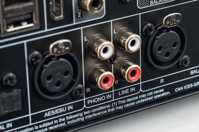

Część analogowa jest skromna, ale wszechstronna. Do dyspozycji mamy jedno liniowe wejście RCA, jedno XLR oraz gramofonowe (RCA) i z tego ostatniego NAD jest szczególnie dumny. Moduł przedwzmacniacza phono obsługuje wkładki MM oraz MC, ma wbudowany filtr subsoniczny.
Impedancja obciążenia w trybie MC jest standardowa (100 Ω), mniej typowa jest w trybie MM – 25,6 kΩ (zamiast 47 kΩ), chociaż parametr ten nie ma aż takiego znaczenia jak w MC. Niezbyt wygodnie ulokowano gniazdko uziemienia (właściwie niezbędne, gdy podłączamy gramofon) – przy zasilaniu, a nie w pobliżu wejścia gramofonowego.

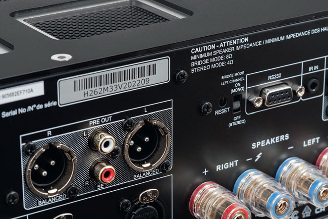

NAD M33 V2 ma wyjścia z przedwzmacniacza na zewnętrzną końcówkę mocy i to zarówno w standardzie RCA, jak i XLR. Bi-amping można zbudować dodając końcówkę mocy M23 V2. Otwierają się jeszcze inne możliwości, bowiem zarówno integra NAD M33 V2, jak i końcówka M23 V2 mają tryb mostkowy. Terminale głośnikowe są pojedyncze.
Po lewej stronie tylnej ścianki widać dwie zatoki dla kart rozszerzeń w standardzie MDC (Modular Design Construction). NAD rekomenduje kartę rozszerzeń MDC USB DSD, której zaletą jest obsługa sygnałów DSD256 przez wejście USB (trzeba podać je z komputera). Parametry plików PCM pozostają na niezmiennym poziomie (względem możliwości samego wzmacniacza), czyli PCM 24 bit/192 kHz.

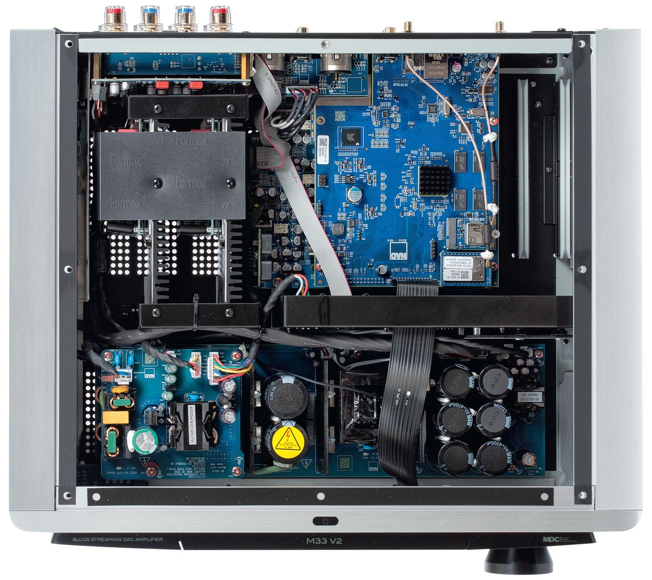

NAD M33v2 - układ elektroniczny
Mając w zanadrzu sieciowe strumieniowanie, karta MDC USB DSD wydaje się odpowiedzią ma oczekiwania fanatyków standardu DSD (którzy chyba i tak kupią inny wzmacniacz...). Ale w samym standardzie MDC widzę potencjał na przyszłość; gdy obecne wersje BluOS przestaną się sprawdzać, NAD będzie mógł podmienić wewnętrzne układy strumieniujące na bardziej współczesną wersję właśnie w formie karty MDC, a NAD M33 V2 dostanie drugie życie. Pytanie tylko, czy będzie chciał, czy nie będzie wolał zaproponować nowego modelu.
M33 V2 jest wyposażony w przetwornik C/A ESS Technology ES9039PRO, czyli najlepszy z najlepszych. Osiem torów sygnałowych (potrzebne są cztery, bo prawdopodobnie sygnał na wyjściu z sekcji C/A jest symetryczny, ale prowadzenie dodatkowych równoległych gałęzi ma również zalety) i dynamika sięgająca 132 dB robią doskonałe wrażenie.
Układ ma wbudowane filtry cyfrowe, ale NAD je omija i aplikuje własne (opracowane przez MQA Labs). Sam przetwornik przyjąłby nawet sygnały PCM 32 bit/768 kHz oraz DSD1024, ale takie do niego nie docierają.
W sekcji analogowo-cyfrowej zainstalowano również układ ESS Technology ES9823PRO o dynamice 128 dB i możliwościach sięgających PCM 32 bit/ 768 kHz oraz DSD512, ale w NAD M33 V2 pracuje on z częstotliwością 192 kHz lub 96 kHz lub… nawet niższą (patrz Laboratorium).

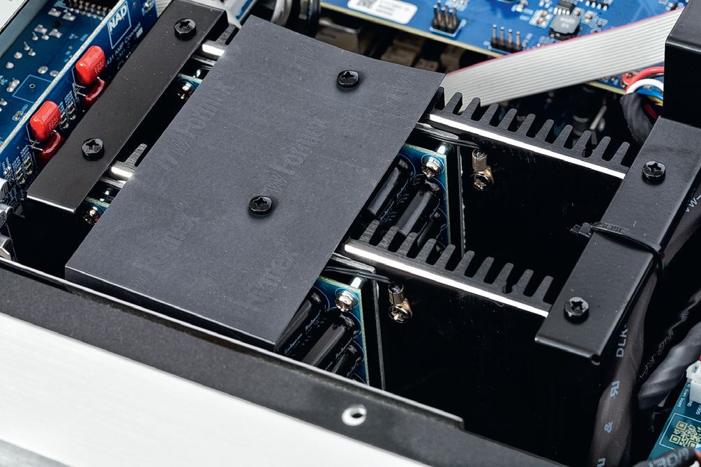

NAD od dawna używa impulsowych końcówek mocy i coraz trudniej w jego ofercie spotkać inne. Bardzo często są to moduły firmy Hypex (Ncore, UcD), ale już w pierwszej wersji M33 zastosowano końcówki Purifi Eigentakt; był to w ogóle jeden z pierwszych wzmacniaczy z tymi układami.
Purifi jest firmą duńską, kierowaną przez Bruno Putzeysa, który impulsowe końcówki mocy projektował wcześniej dla Philipsa i Hypexa (jego dziełem są między innymi wzmacniacze serii Ncore).
W ofercie Purifi są moduły końcówek mocy, które kupić może każdy, ale również dział OEM dla producentów wzmacniaczy. Ze sposobu montażu, kształtu płytek (ich dokładnych oznaczeń nie udało się odczytać), parametrów wzmacniacza (moc wyjściowa), które podaje NAD, prawdopodobne jest, że w M33 V2 "siedzą" dwa moduły Purifi 1ET6525SA (lub ich bliźniacze, stworzone dla NAD-a wersje).
Czytaj również: Co to znaczy zmostkować wzmacniacz?
Wyjścia z przedwzmacniacza są również w formacie XLR. Dostępny jest tryb zmostkowany, a w ofercie NAD-a końcówka mocy M23 V2.
Purifi chwali się w swoich materiałach niskim poziomem zniekształceń swoich układów a także tym, że opanowano jeden z największych problemów wzmacniaczy w klasie D – wrażliwość charakterystyk częstotliwościowych na zmienną (w funkcji częstotliwości) impedancję obciążenia.
Układ Eigentakt to w skrócie udoskonalony Ncore. Zaprojektowano nowy moduł sterujący (posługując się nowoczesnymi symulacjami i analizami komputerowymi). Filtry dolnoprzepustowe działają teraz na wejściu i pogłębiono sprzężenie zwrotne, co przyniosło znaczącą poprawę stabilności, pasma przenoszenia, obniżenie zniekształceń oraz zmniejszenie impedancji wyjściowej.
M33 V2 jest pierwszym wzmacniaczem NAD-a, w którym zastosowano moduły Eigentakt drugiej generacji.

Jedna z najważniejszych zmian w wersji V2 to nowe końcówki mocy Purifi Eigentakt.

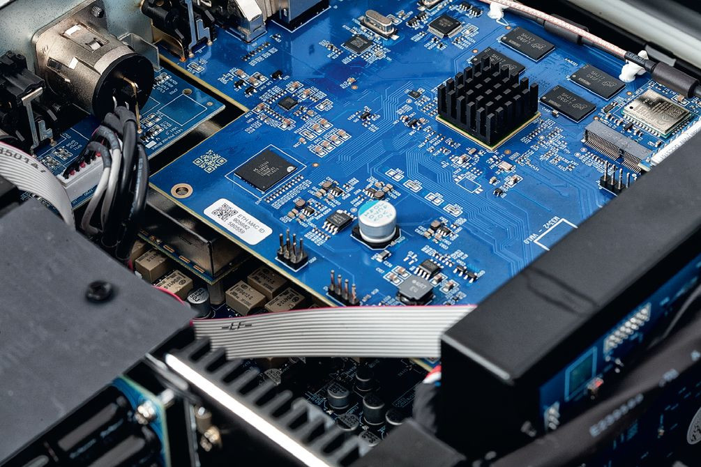

Przedwzmacniacz składa się z układów sieciowych (na górze) i sekcji przetworników razem z torem analogowym (na dole).

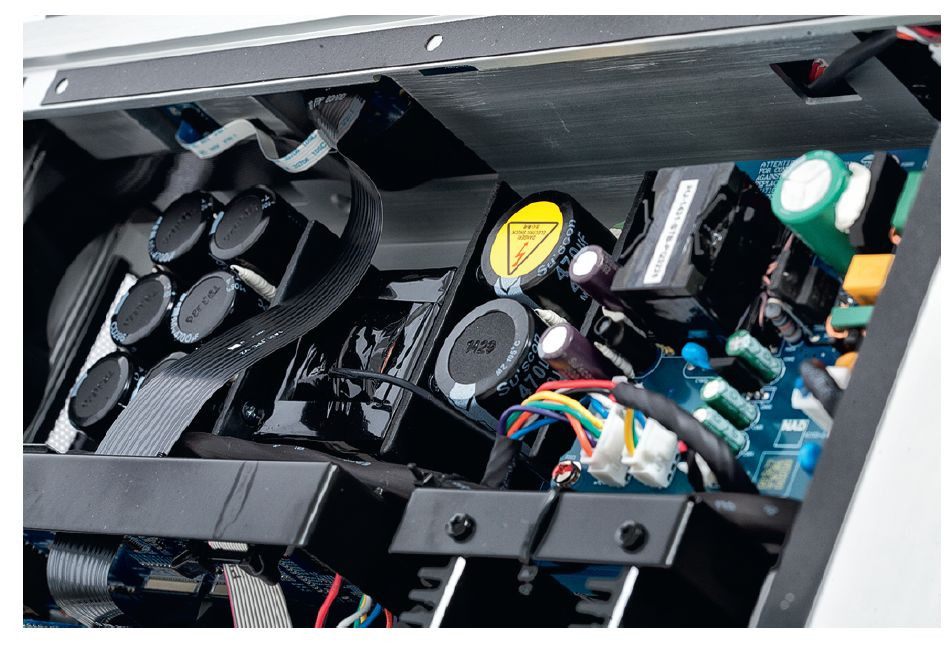

W przedniej części obudowy ulokowano sekcję zasilającą.
