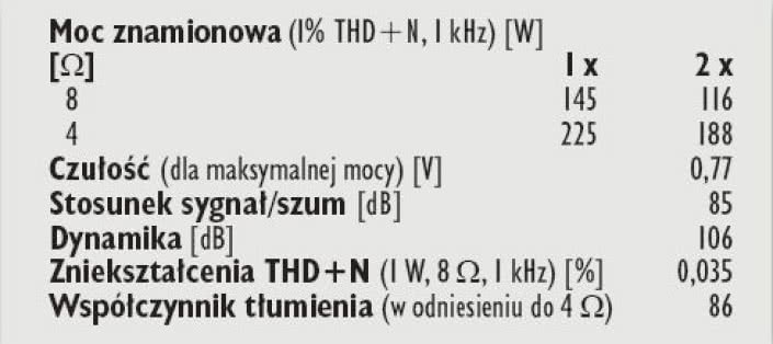

Arcam nie jest wzmacniaczem o wątłej posturze, ale nie należy też do grona kolosów. Tak wysoka moc wyjściowa wywołała więc spore zdziwienie: już przy 8 omach A38 produkuje 145 W, a przy 4 omach dokłada kolejne kilkadziesiąt, aż do 225 W.
Co ważne, w stereo wyniki także są imponujące - 2 x 116 W przy 8 omach i 2 x 188 W przy 4 omach robią wrażenie. Czułość urządzenia nie jest standardowa, wynosi 0,77 V. Stosunek S/N nie jest już tak imponujący jak moc, ale na tle konkurentów szum wciąż jest najniższy (- 85 dB) a dynamika, dzięki wysokiej mocy, osiągnęła 106 dB.

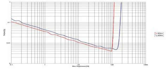

Pasmo przenoszenia (rys. 1) wykazuje lekkie podbicie w zakresie niskich częstotliwości - przy 10 Hz mamy poziom +0,4 dB. Na drugim skraju, charakterystyka dla obciążenia 8 omów ma przy 100 kHz spadek -1 dB a dla 4 omów -2 dB.

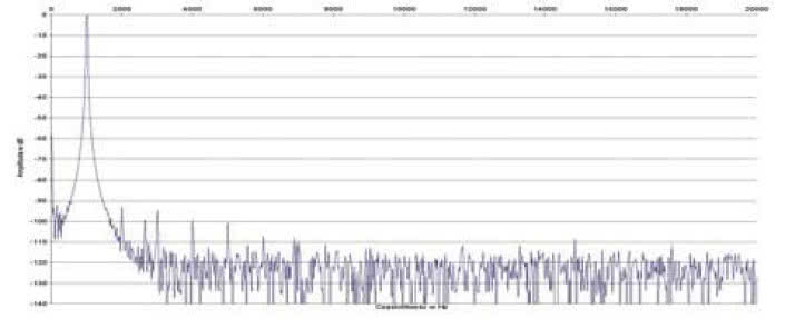

Rys. 2 wystawia bardzo dobre świadectwo Arcamowi - najsilniejsze na ogół druga i trzecia harmoniczna mają bardzo niski poziom -93 dB oraz -94 dB, kilka kolejnych ląduje w okolicach i poniżej -100 dB. To nie pierwszy już Arcam, który jest mistrzem niskich zniekształceń. Wykres z rys. 3 pozwala wskazać zakresy, gdzie THD+N są nie tylko niższe od 0,1 %, ale nawet od 0,01 % (11 - 102 W dla 8 omów oraz 19 - 154 W dla 4 omów).
Wyśmienity zestaw pomiar, jednoznacznie obstawiający Arcama w roli laboratoryjnego lidera wśród testowanych wzmacniaczy.
