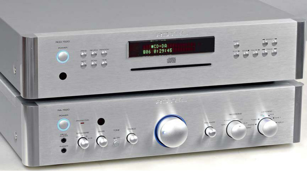

Kiedy dziesięć lat temu firma Nakamichi zaproponowała w swoich odtwarzaczach tzw. MusicBank, tj. zmieniarkę na pięć płyt, w której ładowanie krążków odbywało się przez szczelinę, świat audio podszedł do tego pomysłu sceptycznie. Chodziło zarówno o pomysł wielopłytowego napędu, jak też sposób, w jaki płyty były doń ładowane. Przypomniał o tym w zeszłym roku Cyrus, a teraz idea wyeliminowania trzęsącej się tacki na płytę, pojawia się także w Rotelu.
Projekt plastyczny urządzenia "ustawiony" jest przez szczelinę na płytę a także drapane aluminium ścianki przedniej i polerowane ćwierćwałki w rogach; elegancję dopełnia wyfrezowane logo firmy. Wyświetlacz typu dot-matrix jest dość spory, ponieważ ma dwie linijki - na górze pojawia się typ płyty (w przypadku CD: CD-DA, PCM), a pod spodem numer ścieżki czas oraz ilość ścieżek na płycie.
Po prawej stronie wyświetlacza odtwarzacza Rotel RCD-1520 mamy przyciski sterujące napędem, a po lewej - programowanie, odtwarzanie losowe oraz odczyt czasu.
Z tyłu para wyjść analogowych RCA, wyjście cyfrowe elektryczne oraz gniazdo sieciowe IEC; ponieważ jest to nowoczesne urządzenie, wyposażono je także w przyłącza integrujące z systemami typu custom - trigger 12 V, wejście dla zewnętrznego odbiornika podczerwieni oraz gniazdo Ethernet, używane dla łączy CAT-5, a tutaj spełniające te same funkcje co zwykle RS232, a więc przeznaczone do sterowania komputerowego.

Rotel RA-1520
Po prawej stronie umieszczono selektor wejść, z oddzielnymi przełącznikami, którymi wybieramy wejście do słuchania i sygnał trafiający do wyjścia do nagrywania. Po bokach pokrętła wzmocnienia znajduje się mała gałeczka balansu i dwie do regulacji barwy - tę można wyłączyć małym przyciskiem - oraz wybór wyjść głośnikowych (A, B, A+B lub wyłączone - działa wówczas tylko wyjście słuchawkowe).
Na skraju lewej strony mamy wejście dla odtwarzacza przenośnego (np. MP3 lub iPoda) oraz wyjście słuchawkowe mini-jack; obok umieszczono czerwoną, podłużną diodę sygnalizującą zadziałanie układu zabezpieczającego, bowiem zgodnie z długoletnią praktyką, Rotel zabezpieczył wzmacniacz na wszystkie możliwe sposoby: przed zwarciem, przeciążeniem, przegrzaniem i pojawieniem się stałego napięcia na wyjściu głośnikowym.
Do dyspozycji dostajemy aż pięć wejść liniowych, w tym dwie pętle do nagrywania, wejście gramofonowe (wkładki MM) oraz wyjście z przedwzmacniacza. Podobnie jak odtwarzacz Rotel RCD-1520, tak i wzmacniacz można wpiąć w system instalacyjny typu "custom".

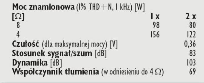

Firmowa specyfikacja mówi o zaledwie 2 x 60 W (8 omów), tymczasem RA-1520 swobodnie porusza się w znacznie wyższych obszarach mocy wyjściowej, oferując 2 x 80 W przy 8 omach i 2 x 122 W przy 4 omach. Możliwości zainstalowanych końcówek są zresztą jeszcze większe, bowiem każdy z kanałów potrafi wygenerować niezależnie 98 W przy 8 omach i aż 156 W przy 4 omach.

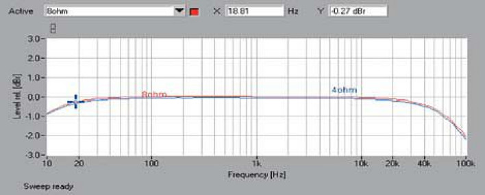

Budowa wnętrza Rotela ukazuje układ "porozrzucany" na kilku drukowanych płytkach i sporo połączeń między sekcjami. Nie mogło pozostać to obojętne dla poziomu szumów, które wspięły się na poziom -83 dB. Dzięki wysokiej mocy dynamika przedarła się na poziom 103 dB. Pasmo przenoszenia (rys.1) pokazuje spadki na skrajach, jednak dla 10 Hz odchyłka nie przekracza -1 dB, a przy wysokich 100 kHz jesteśmy tylko nieznacznie poniżej -2 dB.

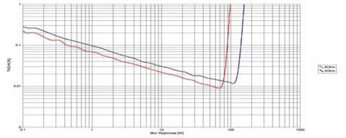

Spektrum zniekształceń harmonicznych (rys. 2) wygląda niemal idealnie, widać wprawdzie udział parzystych, jednak można go śmiało określić jako śladowy, żadna z widocznych szpilek nie przekracza niskiej granicy -90 dB. Wykres z rys. 3. pokazuje, że już niska moc wyjściowa (poniżej 1 W dla 8 i 4 omów) daje gwarancję uzyskania zniekształceń na poziomie nie przekraczającym 0,1%.
