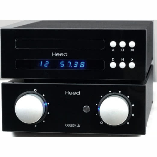

Heed Audio Obelisk DT
Po prawej stronie odtwarzacza Heed Audio Obelisk DT umieszczono sześć srebrnych przycisków sterujących pracą napędu, na górze maskownicę szuflady, na dole niebieski wyświetlacz na alfanumerycznych LED-ach. Z tyłu jest znacznie luźniej - oprócz gniazda sieciowego (nad którym jest mechaniczny wyłącznik), są tylko dwa wyjścia cyfrowe S/PDIF, a więc elektryczne RCA i optyczne TOSLINK.
Napęd pochodzi z firmy ASATech - to CDROM z systemem optyki firmy Sanyo, stosowany przez wielu producentów. W materiałach firmowych podkreśla się, że to napęd dedykowany do płyt CD, a nie wieloformatowy, i że wypuszcza na zewnątrz sygnał - bit po bicie - dlatego może np. wysłać sygnał HDCD. ASATech sprzedaje swój napęd jako "kit", razem ze sterowaniem. Jego zaletą jest wstępne ładowanie sygnału do pamięci FIFO i dopiero po przetaktowaniu wysyłanie go na zewnątrz.
Wygląda na to, że układ sterujący znalazł się na głównej płytce, wraz z zasilaczem; pod napędem jest jednak inna płytka, gęsto obsadzona układami DSP i pamięciami. Jej sercem jest duży układ DSP firmy Mediatek MT1389, a więc kompletny odtwarzacz DVD, wraz ze wszystkimi dekoderami - wizyjnymi oraz audio.
Co więcej - właśnie ta kość dekoduje sygnał HDCD. Zasilacz ma dwa mostki prostownicze - osobno dla systemu optyki oraz silnika, osobno dla "elektroniki". Napięcie dostarcza niewielki transformator toroidalny firmy Noratel. Obudowę wykonano w całości z dość grubych, giętych stalowych blach. Urządzenie stoi na czterech małych plastikowych nóżkach (takie same nóżki zastosowano wewnątrz, do posadowienia transportu).
W komplecie dostajemy niewielki, płaski pilot z przyciskami membranowymi, można nim sterować transportem i wzmacniaczem.
Heed Audio Obelisk Si
Wzmacniacz Heed Audio Obelisk Si jest podobnie niewielki, jak transport, waży jednak o wiele więcej. Lewym pokrętłem zmieniamy wejście, prawym - wzmocnienie. W obydwu gałkach umieszczono niebieskie diody LED wskazujące ich położenie; dioda wskazująca siłę głosu rozjaśnia się, kiedy naciśniemy odpowiednie guziki na pilocie, a miga, kiedy uaktywnimy tryb "Mute".
Poza tym nie ma żadnych manipulatorów. Znacznie więcej dzieje się z tyłu urządzenia. Po prawej stronie mamy podwójny rząd wejść (pięć liniowych) i wyjście z przedwzmacniacza. Pierwsza para RCA może być ewentualnie użyta do podłączenia przedwzmacniacza gramofonowego MM (5 mV/47 kΩ) pod warunkiem, że wewnątrz umieścimy opcjonalną płytkę - dlatego nad tym właśnie wejściem znajduje się zacisk uziemienia.

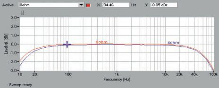

Obelisk Si ma wyraźnie niższą moc od konkurenta, przy 8 omach generuje tylko 45 W, przy 4 omach moc wzrasta, ale do wciąż skromnych 64 W - to potencjał końcówki mocy jednego kanału. W takiej sytuacji sam zasilacz nie wprowadza wyraźnego ograniczenia przy jednoczesnym wysterowaniu obydwu, wówczas wzmacniacz dostarcza 2 x 45 W i 2 x 58 W (odpowiednio 8 i 4 omy).
Czułość jest bliska standardowej, wynosi 0,25 V. Poziom szumów -81 dB jest dość wysoki, co przy umiarkowanej mocy oznacza, że dynamika nie poleci wysoko, zatrzymuje się poniżej 100 dB.
W spektrum zniekształceń (rys. 2) najsilniejsza druga harmoniczna ma poziom -73 dB, trzecia leży przy -74 dB, czwarta przy -88 dB, pozostałe już poniżej -90 dB.

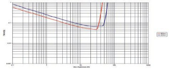

Wysokie zniekształcenia i szumy przekładają się na kształt wykresu z rys. 3., THD+N niższe od 0,1 % osiągniemy dla mocy powyżej 3 W dla 8 omów i 6 W dla 4 omów.
Parametrycznie - dość słaba konstrukcja.
