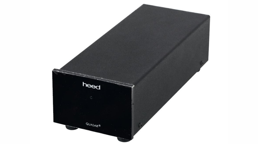

Sam Heed Quasar wygląda już bardziej dojrzale, obudowa jest wąska, ale głęboka i dość wysoka. Front wykonano w formule piano black i pozostawiono niemal "czysty", znajduje się na nim tylko jedna, ale intensywnie świecąca, niebieska dioda. Ani z przodu, ani w żadnym innym widocznym miejscu nie ma żadnych manipulatorów.

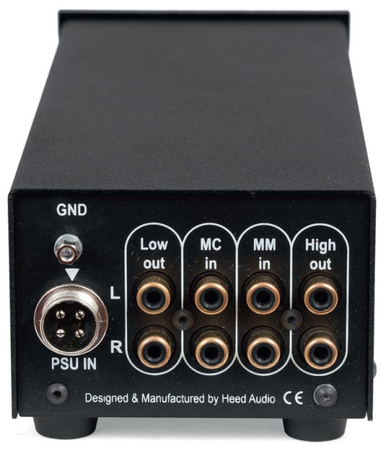

Okazuje się jednak, że funkcjonalność Quasara wcale nie jest skrajnie uproszczona. Na tylnej ściance, oprócz czterostykowego gniazda zasilającego, są dwie pary wejść RCA – jedna dla wkładek MM, jedna dla MC. Nie oznacza to jednak możliwości podłączenia (jednocześnie) dwóch gramofonów czy ramion, bo przedwzmacniacz nie ma przełącznika źródeł.

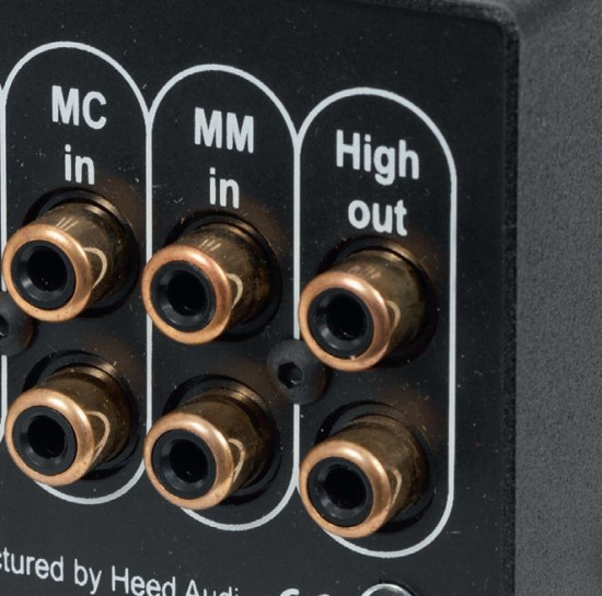

Quasar zaskakuje podwójną liczbą gniazd RCA – są aż cztery pary, dwa wejścia i dwa wyjścia.
Wyjścia (RCA) są również dwa: pierwsze to podstawowe wyjście o wysokim poziomie napięcia, tzw. High Out, którego parametry odpowiadają wymogom współczesnych wzmacniaczy o niskiej czułości.
Wyjście o niskim poziomie napięcia, czyli Low Out (-10 dB względem High Out), przygotowano z myślą o wzmacniaczach o wysokiej czułości wejścia (bliskiej standardowym 0,2 V).

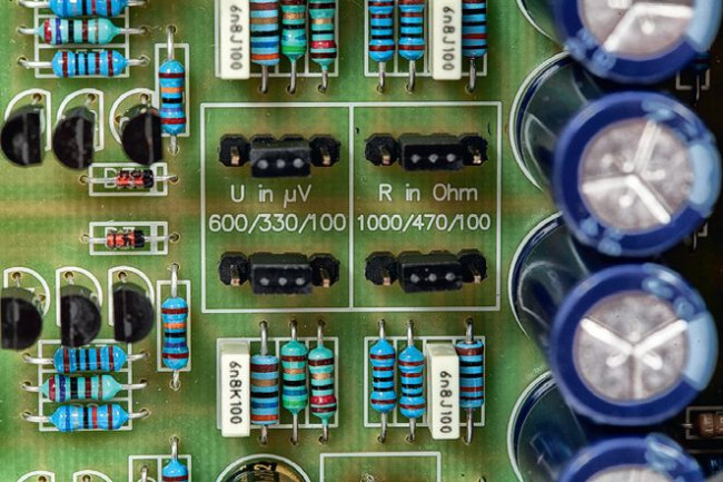

Większą swobodę daje wejście MC. Do wyboru mamy trzy warianty wzmocnienia – od 62 do aż 78 dB (Quasar poradzi więc sobie nawet z wkładkami MC o bardzo niskim poziomie). Obciążenie (impedancyjne) może przybierać wartości 100, 470 oraz 1000 Ω.
Oficjalnie Heed Quasar nie ma filtrów subsonicznych, jednak próby wykazały, że taki układ jest włączony na stałe. Przedstawiony zakres regulacji powinien okazać się wystarczający w 90% przypadków, jednak wszelkie zmiany wymagają rozkręcenia urządzenia i operowania na miniaturowych zworkach.

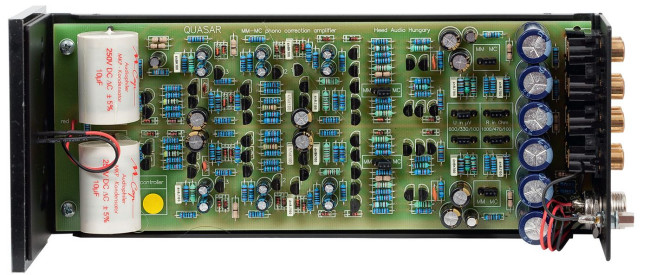

Konstrukcja wewnętrzna Quasara (pomijając zasilacz) opiera się na dużej płytce drukowanej, w której wydzielono dwie sekcje. Pierwsza to układ odpowiedzialny za wkładki typu MM; znajduje się w nim zarówno korekcja charakterystyki częstotliwościowej RIAA, jak i wzmocnienie. W trybie MC włączamy dodatkowy stopień wzmocnienia, w którym zaimplementowano też regulację (zworki) parametrów wejściowych dla tego rodzaju wkładek.

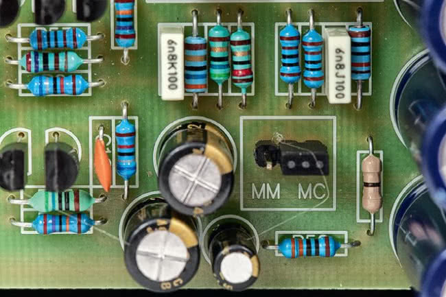

Zmianę niektórych parametrów (np. impedancji wejścia) umożliwiają zworki na płytce drukowanej. Aby się do nich dostać, trzeba zdjąć górną pokrywę obudowy.
Wymaga tego nawet ustawienie podstawowe – wybór między MM a MC.
