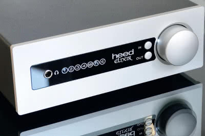

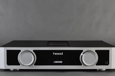

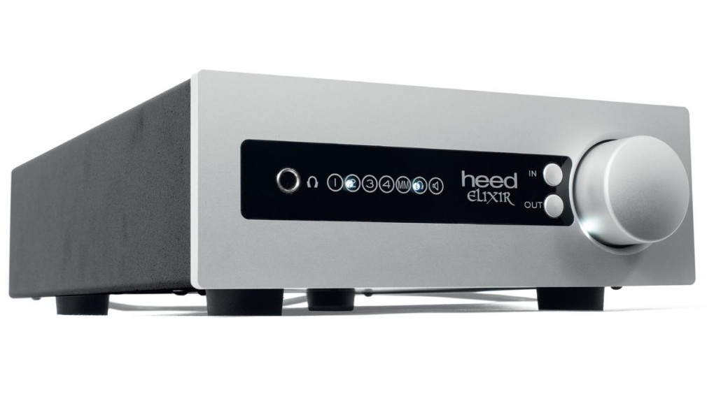

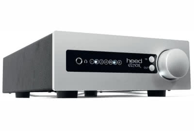

Styl wzmacniacza określiłbym jako gładki i bezpieczny, co zapewniają zarówno umiarkowane gabaryty, jak i delikatne rysy przedniej ścianki. Jej srebrną powierzchnię wypełnia osadzone w wyfrezowaniu pokrętło wzmocnienia, w centralną część wkomponowano czarną płytkę.
Heed Audio - złącza

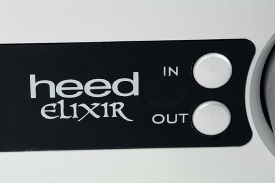

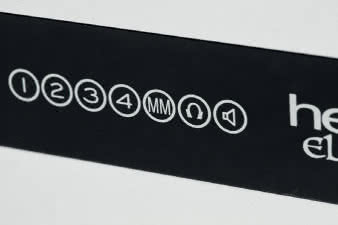

Heed Elixir ma wyjście słuchawkowe (gniazdo 6,3 mm), każdemu z wejść przypisano niezależny wskaźnik diodowy; diody sygnalizują także aktywne wyjścia. Selekcja jest podzielona na wejścia i wyjścia, za każdy blok odpowiada jeden przycisk.
Klawisze oznaczono IN i OUT - pierwszy wybiera sekwencyjnie spośród pięciu wejść; drugi dzieli sygnały wychodzące z końcówek mocy na wyjścia głośnikowe i słuchawkowe, które mogą działać niezależnie albo jednocześnie. To proste i wydaje się, że oczywiste rozwiązanie, więc nie wiadomo, dlaczego inni producenci ten temat za bardzo upraszczają lub przesadnie komplikują.

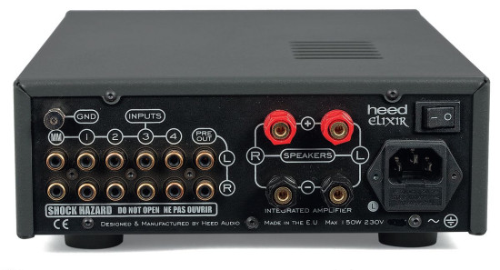

Wyjście słuchawkowe dostosowano do obciążeń minimum 30 Ω, co powinno wystarczyć do obsługi większości słuchawek, z wyjątkiem modeli o impedancji kilkunastu omów. Heed Elixir ma pięć wejść analogowych, cztery z nich to gniazda dla typowych źródeł liniowych, jedno przygotowano dla gramofonu z wkładką MM, nie zapominając przy tym o bolcu uziemienia.

 Przygotowano pojedynczy komplet terminali głośnikowych – to racjonalna decyzja wobec ograniczonej powierzchni, zapewniająca dość wygodne podłączanie. Z tyłu znajduje się także główny, mechaniczny włącznik sieciowy. Regulacja wzmocnienia odbywa się w standardowym potencjometrze, pokrętło ma niewielką diodę, która wskazuje aktualne położenie pokrętła.
Heed Elixir ma także zdalne sterowanie, pilot jest mały, powiela funkcje z przedniego panelu, dodając od siebie możliwość szybkiego wyciszenia. Funkcji tej towarzyszy pulsowanie diody pokrętła głośności.

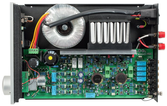

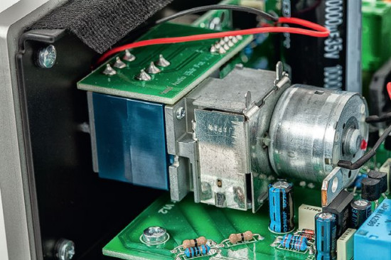

Wnętrze wzmacniacza zaprojektowano w oryginalny sposób, dzieląc obudowę na dwie połówki. Płytka drukowana z niemal wszystkimi układami (nie licząc sterowania) zajmuje prawą stronę; lewą przeznaczono dla toroidalnego transformatora zasilającego oraz niewielkiego radiatora (końcówek mocy).
W przedniej części płytki zainstalowano dość skromny moduł zasilacza (prostowniki, kondensatory filtrujące) oraz analogowy potencjometr, do którego sygnał jest podawany z tyłu, z sekcji przedwzmacniacza.
Przełączanie sygnałów to zadanie dla przekaźników, warto poświęcić uwagę bardzo rozbudowanej sekcji korekcji phono, wykonanej z elementów dyskretnych, a nie – jak to się najczęściej robi - ze wzmacniaczy operacyjnych.
Sekcja ta wygląda bardzo dobrze, ponieważ bazuje na układach z modelu Questar, z którego Heed jest bardzo dumny. Końcówki mocy wykorzystują w sumie cztery tranzystory, ciekawostką są widoczne w tej sekcji dwa duże kondensatory sprzęgające końcówki z wyjściami głośnikowymi (to część systemu Transcap).
Przestrzeń podzielono na dwie części – zasilająco-chłodzącą oraz z elektroniką audio. Moc wzmacniacza nie jest zbyt duża, do chłodzenia końcówek wystarczy niewielki radiator, a każdy kanał "napędza" para tranzystorów.
Przestrzeń podzielono na dwie części - zasilająco-chłodzącą oraz z elektroniką audio. Moc wzmacniacza nie jest zbyt duża, do chłodzenia końcówek wystarczy niewielki radiator, a każdy kanał "napędza" para tranzystorów.

Układ przedwzmacniacza wykonano z bardzo dużą starannością, sekcja gramofonowa bazuje na elementach dyskretnych.

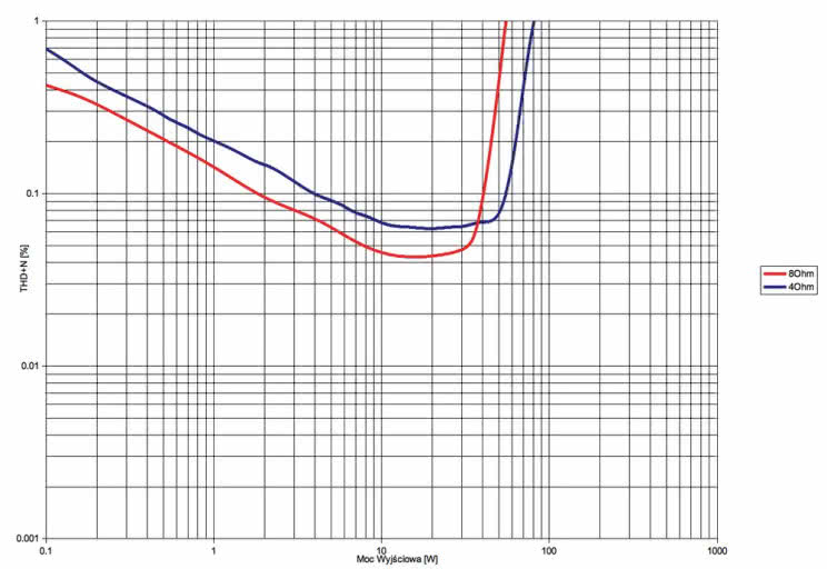

Rys. 3. Heed ELIXIR - THD+N / moc.

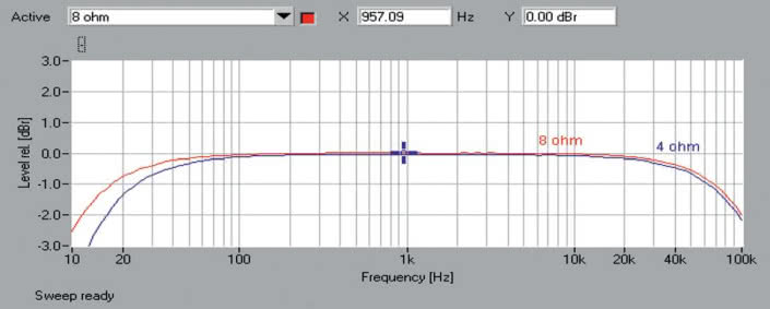

Pasmo przenoszenia (rys.1) wskazuje na spadek w zakresie niskich częstotliwości (ma to związek z pojemnościami "sprzęgającymi" na wyjściu), zwłaszcza dla 4 Ω, gdzie spadek -3 dB pojawia się przy 13 Hz. Wysokie częstotliwości nie są problemem, przy 100 kHz mamy dla obydwu obciążeń spadek -2 dB.

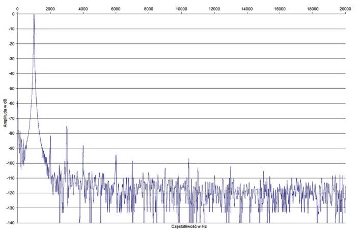

W spektrum harmonicznych (rys. 2) dominuje trzecia (-75 dB), druga leży przy -81 dB, a czwarta przy -88 dB.
Powyżej 2 W przy 8 Ω i 4 W przy 4 Ω można uzyskać THD+N niższe od 0,1 %, charakterystyki nie pokazują typowego, wyraźnego minimum.
