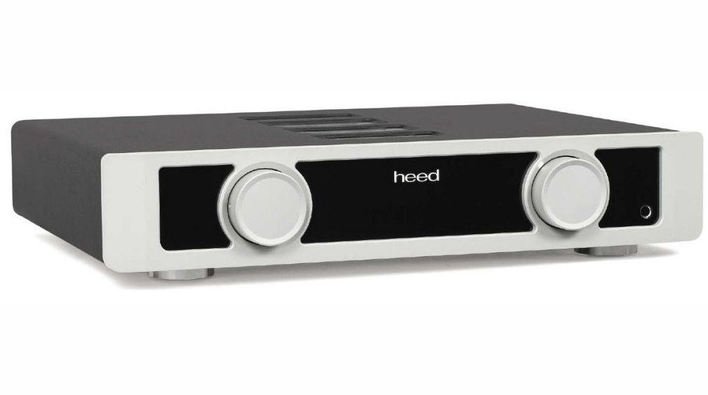

Końcówki mocy pracują w klasie AB, zasilacz jest układem liniowym, a więc bez żadnych niespodzianek. Na froncie umieszczono dwa duże pokrętła – regulacji głośności i wyboru wejść – i niewielki wyświetlacz.

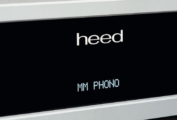

Skromny wyświetlacz prezentuje tylko aktywne wejście, regulacja głośności to zupełnie inny układ....

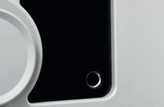

Płytę z czarnego akrylu "zakleszczono" w srebrnej, aluminiowej ramie, a pokrętła ulokowano w precyzyjnych wyfrezowaniach. Heed Lagrange prezentuje się nowocześnie, a indywidualizm podkreślają jeszcze szczeliny wentylacyjne na górnym panelu.

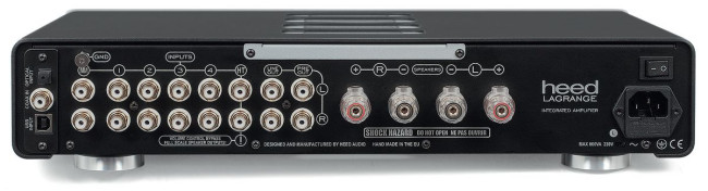

Heed Lagrange - złącza
Heed Lagrange ma aż pięć wejść analogowych, w tym cztery liniowe i jedno dla gramofonu (z wkładką MM) plus wejście prosto na końcówkę mocy; jest też wyjście z przedwzmacniacza, a więc z regulowanym poziomem, i niskopoziomowe wyjście nieregulowane. Terminale głośnikowe to oryginalne elementy WBT – para takich "luksusów" ucieszy bardziej niż dwie pary przeciętnych zacisków.

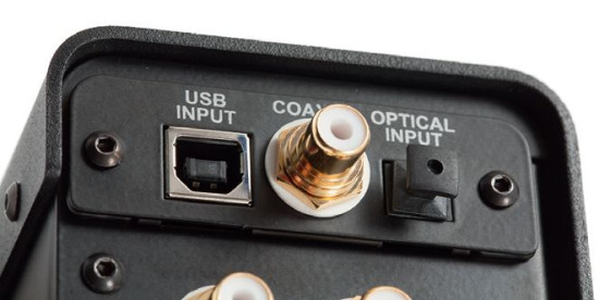

Po zainstalowaniu karty cyfrowej pojawiają się trzy wejścia - USB, współosiowe i optyczne – ale firmowa dokumentacja nie mówi nic o parametrach, oprócz tego, że USB przyjmie sygnały DSD.

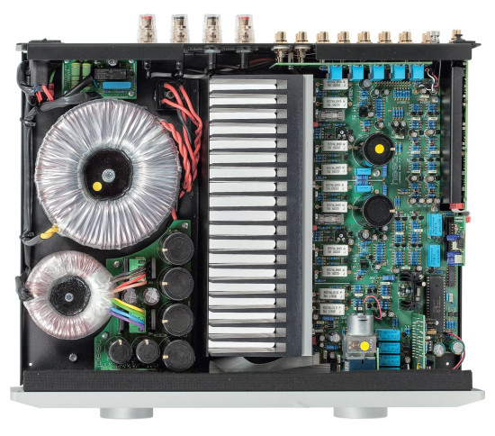

Radiator dzieli wnętrze na dwie sekcje. Po jego jednej stronie ulokowano zasilacz z dwoma transformatorami toroidalnymi. Większy służy końcówkom mocy (mając dwa uzwojenia wtórne, niezależnie dla każdego kanału), mniejszy – przedwzmacniaczowi.

Przygotowano jedną zatokę dla dodatkowych kart rozszerzeń; moduł DAC ma aż trzy wejścia: USB, współosiowe i optyczne.

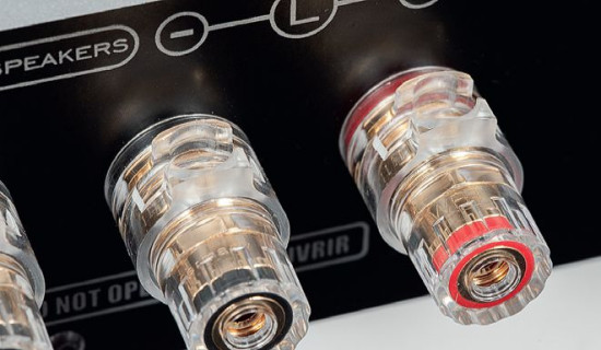

Nawet we wzmacniaczach w tej cenie nieczęsto spotyka się oryginalne zaciski WBT.

Widać dwie wyodrębnione sekcje – zasilacza oraz obwodów audio – rozdzielone radiatorem umieszczonym w centrum

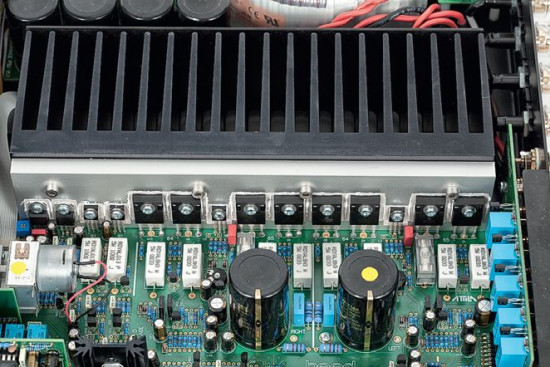

W końcówkach mocy pracują tranzystory ON Semiconductor (dwie pary na kanał).

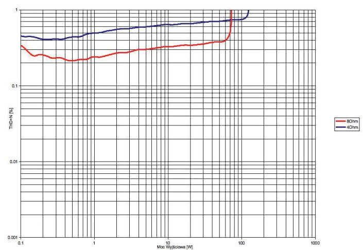

W porównaniu do rywali Heed nie obiecuje wiele: 2 x 60 W przy 8 Ω i 2 x 100 W przy 4 Ω, ale testowany egzemplarz (a pewnie także i inne) realizują ten skromny plan z nadwyżką. Przy 8 Ω moc sięga 72 W (2 x 72 W), a przy 4 Ω – 124 W (2 x 120 W).

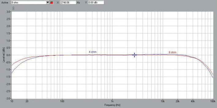

Charakterystyki częstotliwościowe (rys. 1) pokazują spadek ok. -1,5 dB przy 100 kHz, co jest dobrym osiągnięciem, natomiast na drugim skraju, przy 10 Hz, chociaż spadek nie jest bezwzględnie większy, to nietypowy; -0,7 dB dla 8 Ω; -1,3 dB dla 4 Ω.
Może to mieć związek ze wzrostem impedancji wyjściowej (w zakresie najniższych częstotliwości), wywołanej przez kondensatory sprzęgające, a więc układ Transcap, jednak w praktyce nie będzie to miało większego znaczenia.

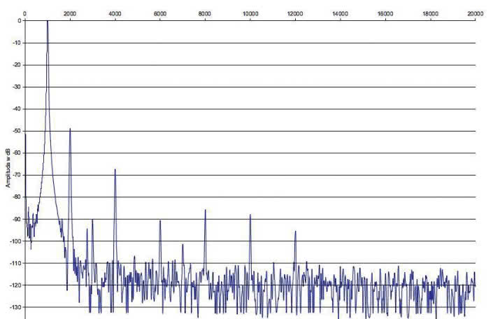

Większe problemy ujawnia rys. 2., ale pocieszające jest, że na pierwszy plan wychodzą parzyste harmoniczne, druga osiąga aż -49 dB, czwarta -68 dB, a tuż przed granicą -90 dB mamy jeszcze ósmą i dziesiątą. Charakterystyka THD+N (rys. 3) leży wysoko, wszędzie powyżej poziomu 0,1%.
