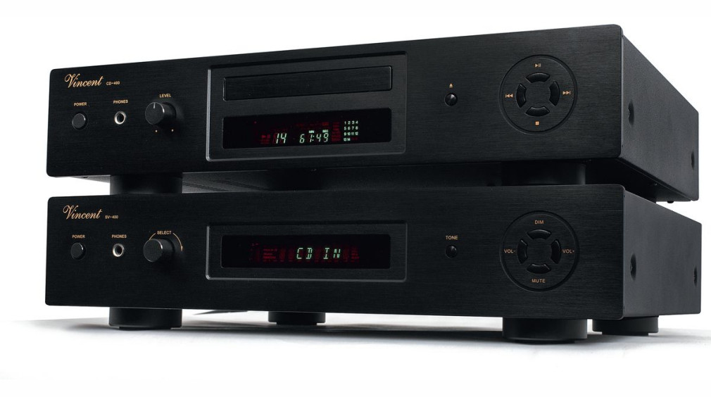

Para CD-400 + SV-400 to najtańsze urządzenia Vincenta należące do serii Onset Line, w której producent oferuje jeszcze analogowy tuner AM/FM STU-400. Wszystkie urządzenia są dostępne w czarnej i srebrnej wersji wykończenia, mają niemal identyczne obudowy, przednie panele różnią się właściwie tylko detalami, więc system wygląda wyjątkowo spójnie.

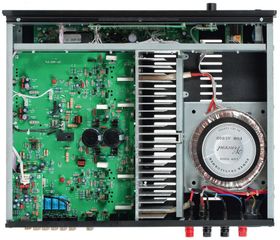

Solidny wzmacniacz z ekranowaniem poszczególnych sekcji, duży, toroidalny transformator zasilający, tranzystorowe końcówki mocy.

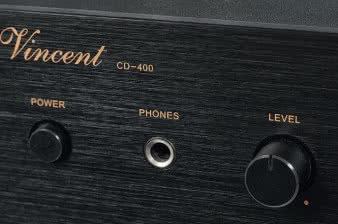

Odtwarzacz stoi na czterech wysokich nóżkach, szczotkowany panel frontowy jest wyjątkowo gruby, całość wygląda bardzo poważnie. Pod szufladą znajduje się wyświetlacz fluorescencyjny z wydzieloną stałą sekcją numerów, czasów oraz - rzadko już spotykaną - tzw. matrycą ścieżek. Przyciski do obsługi podstawowych funkcji, odtwarzania i przeskakiwania pomiędzy utworami wkomponowano w okrągły "panelik".

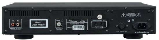

Z drugiej strony wyświetlacza znajduje się włącznik sieciowy oraz wyjście słuchawkowe wraz z niewielkim pokrętłem regulacji głośności. Wyposażenie w gniazda przyłączeniowe jest ograniczone do jednego wyjścia analogowego (para RCA), jednego cyfrowego (współosiowego) oraz dwóch małych złącz dla sygnałów sterowania.

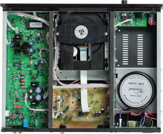

Wnętrze podzielono na trzy funkcyjne komory. Toroidalny transformator ma dodatkowy “płaszcz” ekranujący.
PodpisWnętrze podzielono na trzy funkcyjne komory. Toroidalny transformator ma dodatkowy "płaszcz" ekranujący.
Na tylnej ściance Vincenta CD-400 widać również dwie strefy otworów wentylacyjnych (nie ma ich za to na ściance górnej), urządzenie się jednak w ogóle nie nagrzewa. W odtwarzaczu nie ma układów odpowiadających za cokolwiek więcej niż tylko za odtwarzanie płyt CD, jednak wnętrze prezentuje się okazale przede wszystkim za sprawą podziału na niezależne sekcje - odseparowane od siebie pionowymi, metalowymi ekranami komory. W jednej z nich znajduje się duży, toroidalny transformator zasilający, odizolowany dodatkowo okrągłą puszką. Część centralną zarezerwowano głównie na mechanizm (Sanyo, model DA11) z obwodami serwa zaprojektowanymi przez Philipsa.

Przetwornik C/A to układ Burr Brown PCM1716 o długim już stażu rynkowym, sięgającym jeszcze... XX wieku. Jeśli chodzi o podstawowe parametry, to w kontekście sygnałów z płyty CD, jakimi CD-400 się zajmuje, wciąż prezentuje się całkiem nieźle. Sygnał analogowy przygotowują wzmacniacze operacyjne JRC (popularne 5532D). Obwód dla wyjścia słuchawkowego jest niezależny.

Zasilacz oddzielono od sekcji audio, Płytka z układami dla wejścia USB i konwerterem C/A znajduje się nad głównym drukiem.

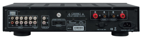

Vincent SV-400 ma pięć wejść liniowych, przygotowano też dwa wyjścia - jedno o stałym i jedno o regulowanym poziomie. Podobnie jak w odtwarzaczu, są tutaj dwa złącza dla sygnałów sterowania. Wśród wejść nie ma wprawdzie korekcji dla gramofonu, jest jednak „w zamian" gniazdko USB typ-A, które służy do podłączenia komputera.
Na większość gniazd założono zaślepki.
Układ zaaranżowano w taki sposób, aby droga sygnału była jak najkrótsza, czemu służy też zastosowanie mikroprocesorowego systemu sterowania wszystkimi funkcjami. "Centrala" znajduje się w wydzielonej komorze tuż przy przedniej ściance, stąd płyną jedynie "rozkazy", np. do przełączania wejść, ale już zadanie ich faktycznego wyboru powierzono wysokiej klasy przekaźnikom.
Regulacja wzmocnienia jest prowadzona w układzie scalonym, ulokowanym w tylnej części obudowy, w sekcji przedwzmacniacza. Element o oznaczeniu M62446 jest czymś bardzo oryginalnym - oprócz tłumików ma wbudowany zestaw filtrów i gotową funkcję regulacji barwy (w ten sposób SV-400 mógł zostać w nią wyposażony). Ustawiony w centrum radiator mieści układy dla dwóch kanałów, w każdym pracuje para Sankenów 2SA1695/2SC4468.

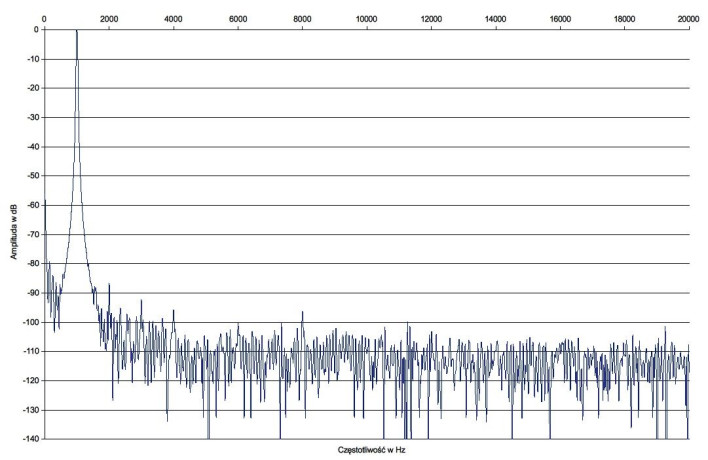

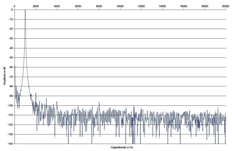

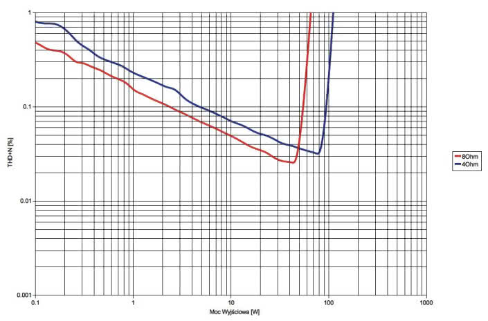

Rys. 2. Vincent SV-400 - zniekształcenia harmoniczne.

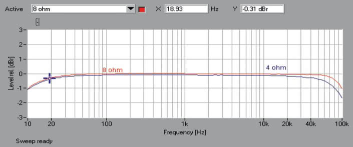

Laboratorium Vincent SV-400
Zgodnie z informacjami producenta, SV-400 powinien dysponować mocą 50 W przy 8 Ω i 80 W przy 4 Ω, ale zmierzone wartości są wyraźnie wyższe - 66 W przy 8 Ω oraz 112 W przy 4 Ω, a w trybie stereo 2 x 60 W i 2 x 101 W (8 i 4 Ω).
Czułość jest nieco wyższa od standardowej, 0,17 V, wyższy od przeciętnego jest także poziom szumów (-79 dB), przez co dynamice nie udało się dotrzeć do pułapu 100 dB - ale nie są to wyniki problematyczne. Patrząc na charakterystyki przenoszenia (rys.1) widzimy niegroźne spadki na skrajach: -1 dB przy 10 Hz, podobnie przy 100 kHz dla 8 Ω, dla 4 Ω jest to -1,5 dB, czyli wciąż bardzo dobrze.
Poważniejszych zastrzeżeń nie mamy też do zniekształceń (rys. 2), jedyną harmoniczną przekraczającą granicę -90 dB jest druga, przy umiarkowanych -87 dB.
Do uzyskania zniekształceń THD+N niższych od 0,1 % trzeba "grać" z mocą przekraczającą 2,2 W przy 8 Ω i 5 W przy 4 Ω (rys. 3). Byłoby jeszcze lepiej, gdyby poziom szumów był niższy, ale to w sumie satysfakcjonujący zestaw parametrów - wysoka moc (przy 4 Ω), niskie zniekształcenia, szerokie pasmo.
