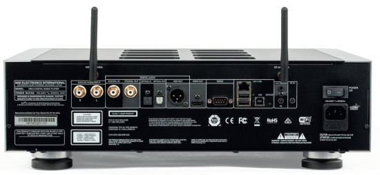

Sporo tu wejść i wyjść, są nawet dwie antenki, ale czegoś jakby brakuje... M50.2 to "transport", nie ma przetwornika C/A, nie ma więc wyjść cyfrowych.

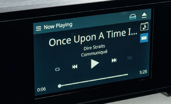

Aby włączyć odtwarzacz, wystarczy tylko musnąć wyraźnie oznaczone, ciemne pole - sensor dotykowy, znajdujący się na górnej krawędzi (podobnie jak we wzmacniaczu) – ale wyłączenie wymaga przytrzymania sensora przez dłuższą chwilę (zwykle kilka sekund). Producent tłumaczy, że jest to zabezpieczenie przed przypadkowym "naciśnięciem", jednak kombinacje nie byłyby przecież w ogóle potrzebne, gdyby zamiast sensora był zwykły przycisk.
NAD M50.2 daje dostęp do tylu możliwości, że trudno wskazać główną. Można jednak wyróżnić określone bloki funkcji. Jednym z nich jest odtwarzacz płyt CD, innym – źródło strumieniowe w firmowym systemie BluOS (o którym nieco niżej). Jest także interfejs Bluetooth traktowany jako kolejne zewnętrzne źródło.
Każdy odtwarzacz sieciowy potrzebuje zewnętrznych zasobów, zgromadzonych zwykle na domowym serwerze - to jeden z tych najtrudniejszych tematów podczas tworzenia domowego centrum muzycznego, bowiem wybór serwera i jego konfiguracja (często specyficzna w kontekście odtwarzacza) często nastręcza wiele problemów.

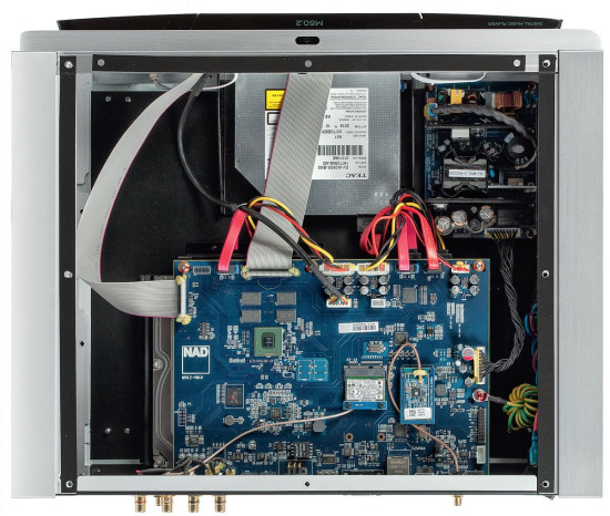

M50.2 jest bardziej minikomputerem niż tylko odtwarzaczem audio, ale wszystko zaprojektowano w taki sposób, aby uniknąć konieczności chłodzenia wentylatorami.

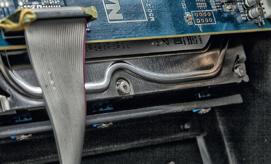

Pod górną płytką znajdują się aż dwa dyski twarde – każdy o pojemności 2 TB. Obydwa zapisują te same dane w macierzy typu RAID w celu automatycznego tworzenia kopii bezpieczeństwa.
Pod górną płytką znajdują się aż dwa dyski twarde - każdy o pojemności 2 TB. Obydwa zapisują te same dane w macierzy typu RAID w celu automatycznego tworzenia kopii bezpieczeństwa.
Układy transmisji bezprzewodowej mają postać niewielkich modułów wpinanych w płytę główną.

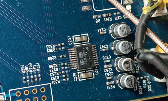

Jedyny przetwornik, Burr Brown PCM1803 (dwukanałowe PCM 24/96), jest tu układem analogowo-cyfrowym obsługującym pojedyncze wejście RCA.

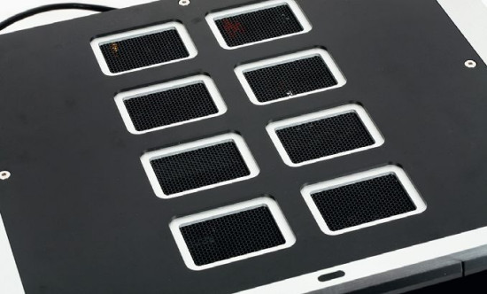

Otwory w górnej ściance nie są tylko dekoracją; ze względu na dyski twarde odtwarzacz wymaga wentylacji.

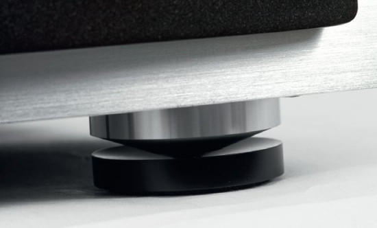

Urządzenia uzbrojono w nóżki z kolcami, można je zneutralizować podstawkami.

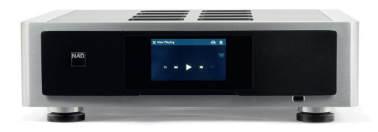

Chociaż wyświetlacz jest duży i dotykowy, to jego rola sprowadza się głównie do prezentowania informacji o nagraniach.

Urządzenie nie ma wbudowanego przetwornika C/A, nie ma więc wyjść analogowych. Wymaga zatem uzupełnienia przez zewnętrzny DAC albo współpracy ze wzmacniaczem z wejściem cyfrowym. Sygnał cyfrowy wyprowadzamy z M50.2 przez wyjścia optyczne, współosiowe i AES/EBU; są one (oprócz optycznego) wystarczające wobec materiałów, jakie na NAD M50.2 odtworzymy - a więc strumieni PCM 24 bit/192kHz. Jest także HDMI, jednak przesyłanie za jego pomocą danych (np. do amplitunera A/V) ma zostać uruchomione poprzez aktualizację oprogramowania.
W palecie wejść, obok złącza współosiowego i optycznego, pojawia się też analogowa para RCA (sygnał analogowy konwertowany jest od razu na postać cyfrową). NAD M50.2 ma dwie anteny, jedną dla Bluetooth, drugą Wi-Fi (wyłącznie 2,4 GHz), jest też przewodowy standard LAN. Pliki z dysków twardych (czy pendrajwów) prześlemy złączami USB (jedno z przodu, dwa z tyłu) - format zapisu uwzględnia standard FAT32 oraz EXT. Port USB-B, został ograniczony do celów serwisowych.

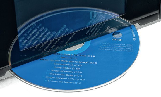

Szczelinę mechanizmu zakamuflowano pod krawędzią frontu, przez co wyciąganie płyty jest nieco trudniejsze.

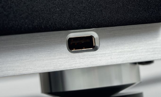

Do portu USB podłączymy nośniki pamięci, obsługa plików obejmuje PCM i 24/192.

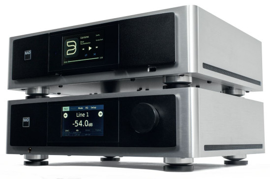

Wzmacniacz NAD M32

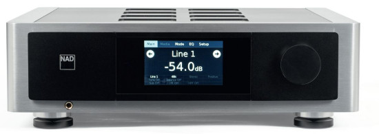

Nowoczesność przejawia się zarówno we wzornictwie jak i sposobie obsługi. Minimalizm wyrażony zaledwie jednym pokrętłem i brakiem jakichkolwiek tradycyjnych przycisków jest skontrowany dużym, dotykowym wyświetlaczem (i cała skromność znika, gdy tylko urządzenie włączymy).
Chociaż można by było użyć takiego wyświetlacza do obsługi absolutnie wszystkich funkcji, to NAD zdecydował się na regulację wzmocnienia w postaci klasycznego pokrętła. Matrycę dotykową podzielono na kilka stref, pozostawiając środkowej rolę informacyjną oraz wygodne przełączanie wejść, a menu umieszczając na górze. W zależności od wybranego trybu, zmieniają się układ i proporcje poszczególnych obszarów.
Podpis
Dla każdego z wejść możemy ustalić wiele parametrów, poczynając od czułości, a skończywszy na indywidualnej nazwie. Są też takie dodatki (już wspólne dla wszystkich źródeł), jak regulacja barwy i zrównoważenia kanałów. Menu i cały system zarządzający jest bardzo elastyczny, dopasowany do promowanej przez producenta koncepcji opcjonalnych modułów MDC. Nabrała ona znaczenia zwłaszcza w ostatnich czasach popularności plików, cyfrowych wejść i systemów sieciowych. Nie każdemu są one od razu potrzebne, ale to właśnie przestrzeń dla potencjalnego "upgrade`u".

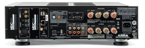

Sporą część tylnej ścianki (ale i wnętrza) zajmują cztery zatoki, w których zmieszczą się moduły MDC.
Kupując NAD M32 , dostajemy jedną z takich kart w pakiecie – zajęta jest jedna z czterech kieszeni MDC. Ten podstawowy moduł ma pięć wejść cyfrowych: dwa współosiowe, dwa optyczne i jedno AES/EBU; każde przyjmuje sygnały PCM o rozdzielczości 24 bitów, wejścia optyczne częstotliwość do 96 kHz, pozostałe – dwukrotnie wyższą.
Tylna ścianka została w dużej części podporządkowana systemowi wymiennych kart rozszerzeń - MDC.

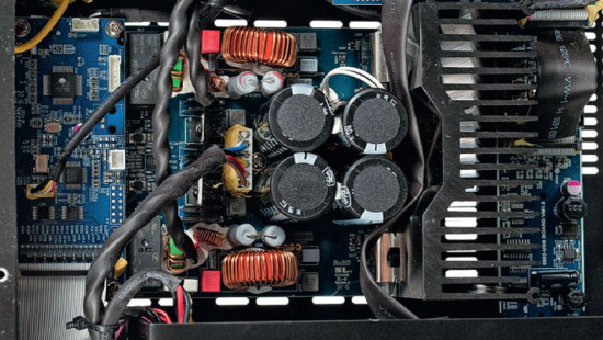

Kompletny moduł wzmacniaczy mocy pochodzi z firmy CSR, ścieżka sygnału jest cyfrowa, bez spotykanego najczęściej analogowego bloku dla sygnałów sterujących.

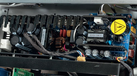

Zasilacz jest rozbudowany i oparty na technice impulsowej.

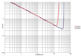

Laboratorium NAD M32
NAD M32 zachowuje się jak idealne źródło napięciowe, przy 8 Ω moc wynosi 200 W, przy 4 Ω - dokładnie dwa razy więcej. Podobne wyniki (tylko minimalnie niższe przy 4 Ω) notujemy przy jednoczesnym wysterowaniu obydwu kanałów. Czułość jest niższa od standardowej, wynosi 0,4 V.
Odstęp od szumów jest niski, zaledwie 70 dB, co przynajmniej częściowo tłumaczy konstrukcja impulsowa i dlatego, mimo poważnej mocy, dynamika dociera tylko do 94 dB.
Na moc wyjściową nie ma wpływu ustawienie selektora impedancji, który ma załatwiać problemy charakterystyki przetwarzania związane z działaniem filtrów wyjściowych. Rys.1 jest tym razem bogatszy niż zwykle. Dwie podstawowe krzywe, czerwona (8 Ω) i niebieska (4 Ω) przedstawiają zachowanie dla tych obciążeń oraz dedykowanych im ustawień w menu.
Charakterystyka 4-omowa wygląda bardzo dobrze, gorzej jest przy 8 Ω (szczyt +3,6 dB przy ok. 48 kHz), trzecia charakterystyka (kolor czarny), obrazuje spodziewaną sytuację, gdy faktyczne obciążenie będzie 4-omowe, a ustawienie w menu wzmacniacza dla 8 Ω. Producenci kolumn bardzo często opisują zespoły 4-omowe jako 8-omowe, tak je potraktuje użytkownik, ale nie spowoduje to katastrofy, pojawia się tylko niewielkie (+0,5 dB) wzmocnienie przy ok. 10 kHz.
W każdym wariancie spadek -3 dB lokuje się powyżej 55 kHz. Wszystkie pomiary pasma przenoszenia (w celu zobrazowania sytuacji w zakresie wysokotonowym) wykonałem przy częstotliwości próbkowania 192 kHz. Nie jest to jednak optymalny wybór z punktu widzenia poziomu zniekształceń harmonicznych, które są najniższe dla ustawień 48 kHz oraz 96 kHz.

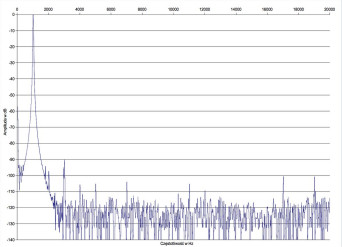

Na poziom THD+N (rys. 3) wpływa mocno szum (wysokoczęstotliwościowy), wyniki nie są więc spektakularne, wskaźnik THD+N utrzymuje się poniżej 0,1 % dopiero dla wysokich mocy wyjściowych, przekraczających 20 W. Pożądanym zjawiskiem jest natomiast podobne zachowanie wzmacniacza dla obydwu wybranych obciążeń.
