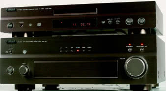

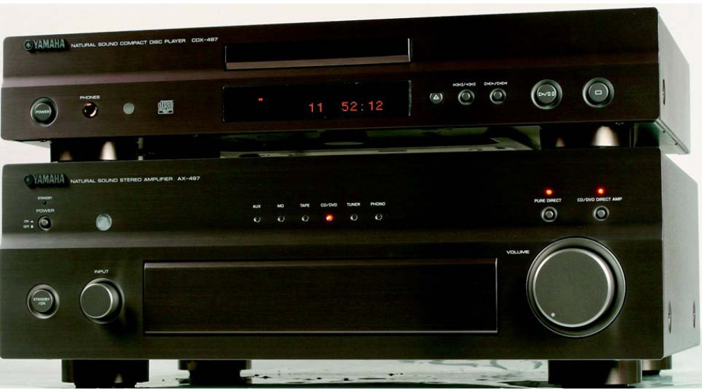

Odtwarzacz Yamaha CDX-497
Chociaż Yamaha CDX-497 jest znacznie niższy od wzmacniacza, to i tutaj przeprowadzono zabieg podzielenia przedniej ścianki. Szufladę umieszczono na środku, pod nią znalazł się typowy dla Yamahy bursztynowy wyświetlacz. Matryca nie jest zbyt duża, ale z czytelnością nie ma najmniejszych problemów, a jej kolor współgra z diodami sygnalizującymi aktywne wejścia we wzmacniaczu.
Display otoczono przyciskami - oprócz otwierania i zamykania szuflady mamy funkcje play, stop i przeskakiwanie do kolejnej / poprzedniej ścieżki. Obok włącznika, z lewej strony jest złocone gniazdo słuchawkowe. To jedyna zewnętrzna różnica, jaką można dostrzec na tle tańszego cedeka firmy, CDX-397.
Obok pary złoconych, analogowych RCA są wyjścia cyfrowe - elektryczne i optyczne. Podobnie jak we wzmacniaczu, przewód sieciowy zainstalowano na stałe.

Wzmacniacz Yamaha AX-497
Droższy wzmacniacz ma obudowę podobnej wielkości, jest jednak cięższy, a na przedniej ściance przycisk Tape Monitor został zastąpiony funkcją Pure Direct, odpowiadającą za skrócenie ścieżki sygnału z pominięciem wszystkich układów korekcyjnych. Jednak w bogatym wyposażeniu znajdziemy też pełny selektor źródeł nagrywania.
Wzmacniacz Yamaha AX-497 i odtwarzacz Yamaha CDX-497 dostępne są w dwóch wersjach - czarnej oraz tytanowej, charakterystycznej dla Yamahy.
Przednią ściankę podzielono na dwie strefy efektownym zafalowaniem, cofając w ten sposób górną część frontu. Tam znalazł się wyłącznik zasilania, diody informujące o aktywnym wejściu oraz dwa klawisze - wspomniany już Pure Direct oraz CD/DVD Direct, który idzie jeszcze o krok dalej, wyłączając nie tylko regulatory, ale również selektor wejść.
W dolnej części ulokowano regulator głośności i pokrętło wyboru wejść. Resztę funkcji - pokrętła barwy, regulowany filtr kontur, balansu, gniazdo słuchawkowe oraz przyciski wyboru wyjść głośnikowych, selektor źródeł nagrywania - schowano pod szeroką klapką.
Gniazda wejść odtwarzacza i gramofonu (wkładki MM) oddzielono od pozostałych dwóch wejść liniowych i towarzyszących im dwóch pętli rejestratorów, co sugeruje, że dwa pierwsze źródła zostały potraktowane priorytetowo.
Obok gniazd głośnikowych znajduje się selektor impedancji (4 / 8 omów), są także trzy gniazda sieciowe, ale własny przewód zasilający jest zainstalowany na stałe.

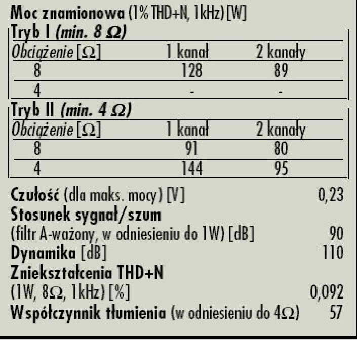

W jednym trybie wzmacniacz akceptuje obciążenia min. 8 omów, w drugim min. 4 omy. Przy 8 omach i dedykowanym ustawieniu układu moc wynosi aż 128W i spada do wciąż wysokich 2x89W w stereo.
W trybie min. 4 omy i takim obciążeniu dostajemy w jednym kanale 144W, a gdyby zasilacz był mocniejszy, moglibyśmy liczyć na więcej niż 2x95W w stereo - ale i tak jest przecież dobrze. Współczynnik S/N wynosi wysokie 90dB, a dynamika osiąga 110dB.

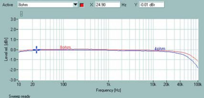

Pasmo przenoszenia (rys.1) to kontynuacja dobrych wyników, przy 10Hz mamy spadek -0.2dB, a do 100kHz dobrnęliśmy z poziomem -1.2dB dla 8 omów i -1.9dB dla 4 omów.

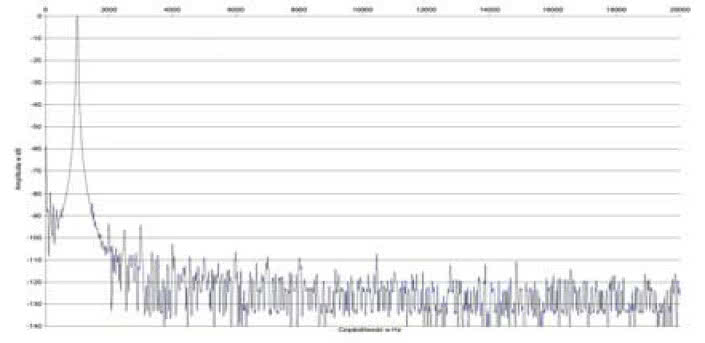

Ponad widmem szumów znajdują się druga, trzecia oraz czwarta harmoniczna, których poziom nie zbliża się jednak nawet do -90dB (rys.2).

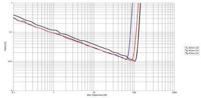

Na rys.3 widać zaledwie minimalną przewagę wykresów dla 8 omów nad konfiguracją 4 omową, stąd wniosek, że bez przeszkód można stosować kolumny każdego typu.
