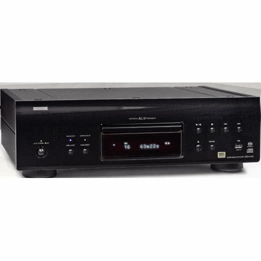

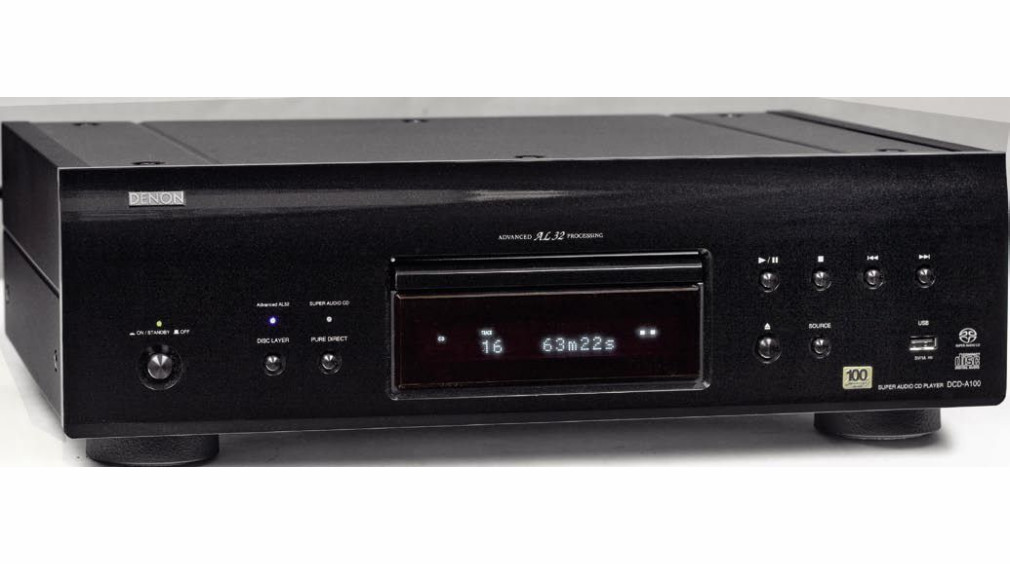

Odtwarzacz Denon DCD-A100 nie jest jednak kolejnym "zwykłym" odtwarzaczem SACD. Front urządzenia ma kształt charakterystyczny dla współczesnych urządzeń Denona. Ponieważ jest to wersja jubileuszowa, przednia płyta (metalowa) została pokryta lakierem fortepianowym lub czymś ów słynny lakier przypominającym - uzyskano głęboką, jednolitą czerń o wysokim połysku. Trudno nie zwrócić uwagi na bardzo duże gabaryty odtwarzacza i jego sporą masę. To solidne, budzące respekt urządzenie, z centralnie umieszczoną szufladą i wyświetlaczem.
Szuflada
Kiedyś szuflada znajdowała się z boku, jednak potem argumentowano, że pozycja w centrum jest lepsza pod względem mechanicznym. Gdzie indziej mówią z kolei, że właśnie zaburzenie symetrii osłabia rezonanse, rozbijając je na wiele mniejszych... Tak czy inaczej, symetria oznacza klasyczną elegancję, i chyba o to przede wszystkim chodzi...
Szuflada odtwarzacza Denon DCD-A100 jest wąziutka, gdyż nie trzeba jej było usztywniać zewnętrznym "szyldem" - odlano ją ze stopu metali lekkich. Na wyświetlaczu znajdziemy sporo informacji (w głównej części jest to dot-matrix, więc tekst jest przesuwany). Po lewej stronie, oprócz wyłącznika sieciowego, znajdują się dwa przyciski - jednym z nich przełączamy między warstwami hybrydowej płyty SACD, a drugim aktywujemy tryb "Direct Source", w którym wygaszany jest wyświetlacz i wyłączane są wyjścia cyfrowe. Jedna z diod informuje o wybraniu warstwy SACD, a druga - o działaniu układu Advanced AL32 Processing.
Z prawej strony umieszczono sześć niewielkich przycisków sterowania napędem a także dwa kolejne elementy, wskazujące na nowoczesność projektu - chodzi o przycisk "Source" i wejście USB (typ A). Pierwszy pozwala wybrać między trzema źródłami sygnału w Denonie - płytą SACD/CD, wejściami cyfrowymi Konwerter cyfrowo-analogowy to najnowsza, pracująca na sygnale 32-bitowym, z częstotliwością próbkowania sygnału do 192 kHz kość AKM AK4399. Konwersja I/U przeprowadzana jest w układach scalonych National Semiconductors L49720, a wzmocnienie wyjściowe w scalakach Analog Devices AD797.

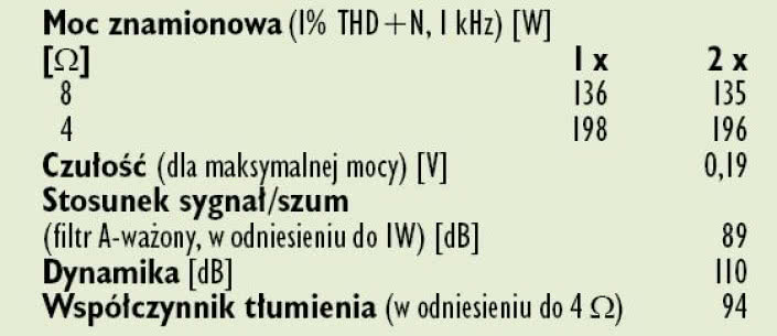

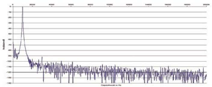

PMA-A100 w naszym laboratorium wyraźnie przekracza specyfi kację producenta co do mocy wyjściowej, katalogowe 80 W przy 8 omach to nic w porównaniu z uzyskanymi w pomiarach... 140 W! Przy 4 omach A100 miał mieć 160 W, a na naszych przyrządach pojawiło się prawie 200 W. Denon trzyma się standardu czułości, dla PMA-A100 jest to 0,19 V, co daje gwarancję uzyskania mocy maksymalnej dla każdego z podłączonych źródeł sygnału.
Konstrukcja zapewnia również niski poziom szumów, w odniesieniu do 1 W jest to 89 dB, dynamika osiąga 110 dB.

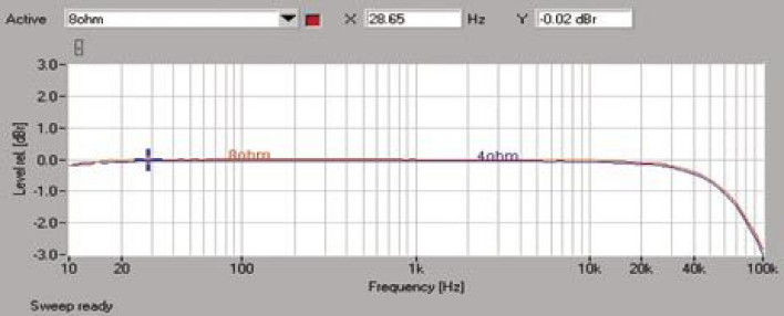

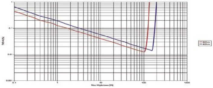

Pasmo przenoszenia (rys.1.) jest niemal idealnie płaskie już od 10 Hz (odchyłka -0,2 dB), przy 100 kHz spadek nie przekracza -3 dB. Wykres z rys. 2. pokazuje niemal ideał - z nisko położonych szumów nie można wyłowić niemal żadnych zniekształceń harmonicznych, z trudem widać tylko trzecią harmoniczną, której poziom to niskie -93 dB. Chociaż przy wyższych mocach generowane są niższe zniekształcenia (rys. 3.), to już od 2 W przy 8 omach oraz 3 W przy 4 omach zniekształcenia nie przekraczają poziomu 0,1 %.
