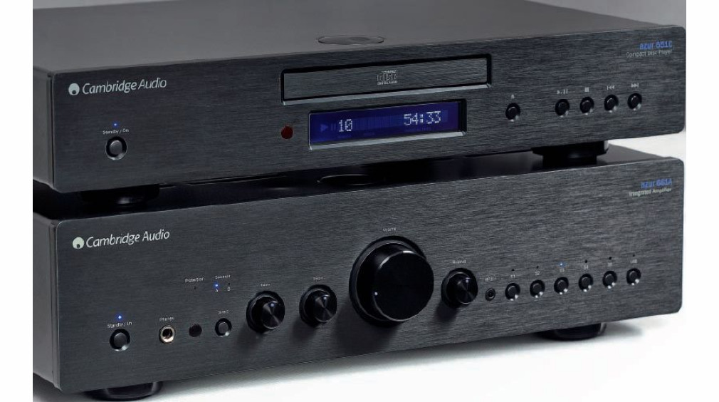

Cambridge Audio AZUR 651C+651A

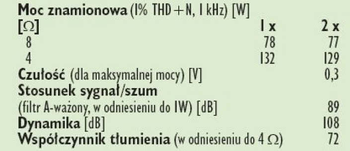

Wzmacniacz Azur 651A nie jest rekordzistą mocy wyjściowej, ale w porównaniu z PM6004 może jednak pochwalić się wyraźnie większymi możliwościami. Nie widać tego jeszcze tak wyraźnie przy 8 omach, kiedy urządzenie ma 78 W (niemal tyle samo w stereo), ale praca z obciążeniem 4-omowym daje już niebagatelne wyniki 132 W przy pojedynczym wysterowanym kanale lub 2 x 129 W.

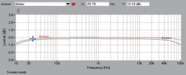

Azur 651A ma nieco niższą, ale wciąż niezagrażającą poprawnej pracy z każdym źródłem sygnału liniowego, czułość równą 0,3 V. Wypada pochwalić niski poziom szumów (-89 dB) - wraz z wysoką mocą znajduje to odzwierciedlenie w dynamice sięgającej aż 108 dB. W pasmie przenoszenia (rys.1.) widać tylko lekkie spadki na skrajach mierzonego pasma, w granicach -1 dB. Większych zastrzeżeń nie można mieć także do wykresu z rys. 2., widać tylko trzecią i piątą harmoniczną, i to bardzo nisko, przy -90 dB oraz -97 dB.

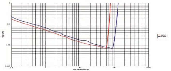

Wszystko to procentuje w postaci korzystnego przebiegu zniekształceń na rys. 3. THD+N poniżej 0,1 % można uzyskać już dla mocy znacząco niższych - od 1 W (ok. 0,3 W W - 0,4 W).
