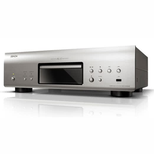

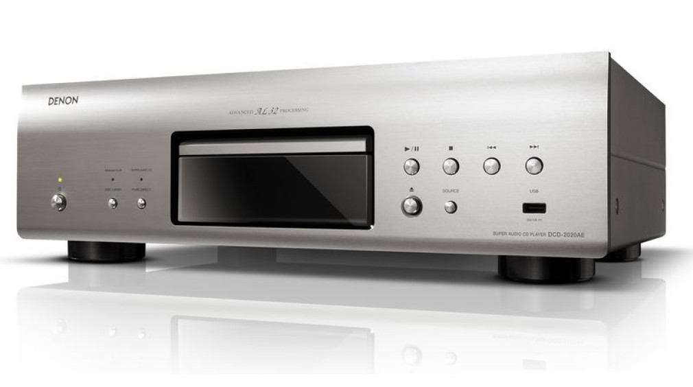

Denon DCD-2020AE
Starannie przygotowana mechanika, z piękną, cienką i stabilną szufladą. Dużo uwagi poświęcono wyeliminowaniu drgań i zakłóceń. Wysokiej klasy elementy bierne, niezależne zasilanie poszczególnych sekcji.

Kontynuacja projektu plastycznego, znanego z poprzedniego modelu, oznacza aluminiowy front, supercienką szufladę i minimalną liczbę przycisków - mimo że Denon DCD-2020AE to coś więcej niż tylko odtwarzacz CD.
Denon DCD-2020AE jest też bowiem odtwarzaczem SACD, dostępnym dla innych urządzeń cyfrowych przetwornikiem cyfrowoanalogowym (również z wejściem USB) oraz odtwarzaczem plików.
Gdzieś pod koniec lat 90. ubiegłego wieku zaczęto umieszczać szuflady pośrodku, zamiast - tak jak wcześniej - z boku. Zmianę tę uzasadniano lepszym rozkładem rezonansów i sztywniejszym mocowaniem w tym miejscu.
Z szufladą Denona otrzymujemy jednak dodatkową atrakcję - jest ona cieniutka, co było możliwe dzięki wykonaniu jej nie z plastiku, ale z odlewu z metali lekkich.
Nic się nie trzęsie, nie drga, wszystko pięknie pracuje i świetnie wygląda. Zastosowany w odtwarzaczu Denon DCD-2020AE napęd, jest produkowany przez Denona samodzielnie (w ramach D&M Holding).
Na niebieskim wyświetlaczu odczytamy takie informacje, jak: długość ścieżki, jej numer, rodzaj załadowanej płyty i liczbę kanałów (w przypadku SACD multichannel), a także tekst towarzyszący płytom SACD (CD, niestety, nie).

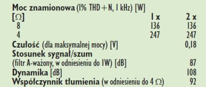

Laboratorium Denon PMA-2020AE

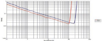

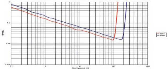

Denon zadeklarował moc swojego wzmacniacza na 80 W przy 8 omach i 160 W przy 4 omach - całkiem przyzwoicie, choć w kontekście gabarytów i masy tego urządzenia można by poczuć pewien niedosyt.
Jakiekolwiek nieukontentowanie rozwieją nasze pomiary, gdyż rzeczywiste możliwości PMA-2020AE są daleko większe, moc sięga aż 136 W przy 8 omach i 247 W przy 4 omach, i to niezależnie od trybów mono czy stereofonicznego - dzięki konstrukcji dual-mono. Czułość wzmacniacza jest minimalnie wyższa od standardu 200 mV (0,18 V), odstęp od szumu na przyzwoicie wysokim poziomie (87 dB), dynamika wynosi 108 dB.

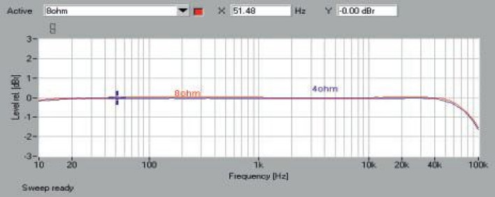

Pasmo przenoszenia (rys.1) rozciąga się od 10 Hz (-0,1 dB) utrzymując idealną liniowość do ok. 50 kHz, przy granicznych 100 kHz spadek nie przekracza -1,6 dB. Nie ma przy tym znaczenia, z jaką impedancją pracuje Denon. Jedyną wartą odnotowania harmoniczną w przedstawionym na rys. 2. spektrum jest trzecia, ale jej poziom to niskie -91 dB.

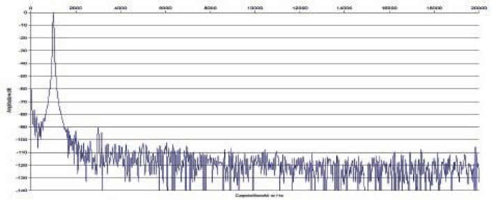

Zniekształcenia THD+N (rys. 3) są niższe od 0,1 % dla mocy wyjściowej przekraczającej 2 W przy 8 omach i 4 W przy 4 omach. Wzmacniacz zachowuje się klasycznie jak na urządzenie tranzystorowe, wchodząc zdecydowanie w zakres przesterowania. Warto także odnotować fakt, iż zniekształcenia mają zbliżony poziom dla obydwu obciążeń - bez żadnych oporów można do niego podłączać praktycznie każde kolumny.
