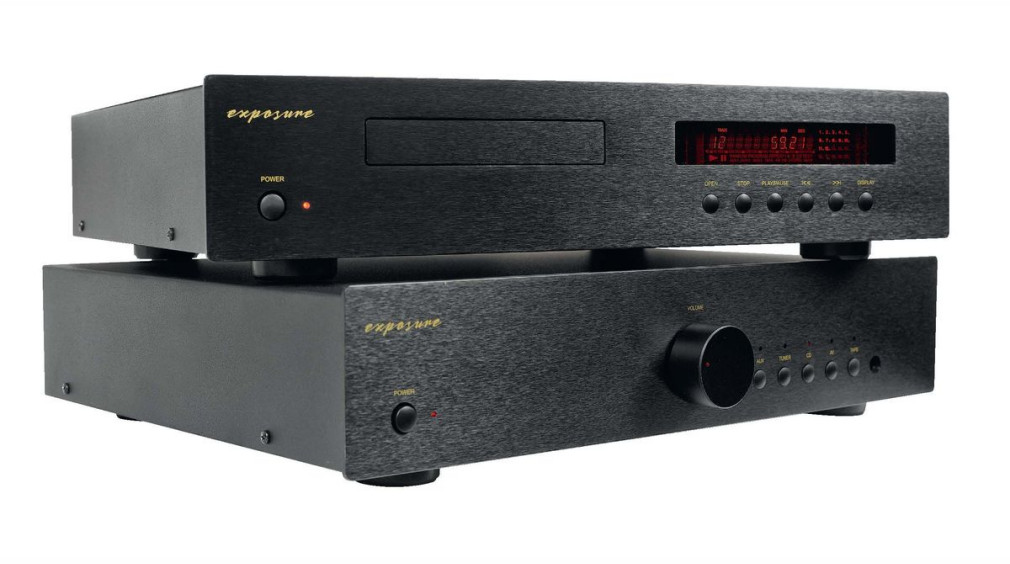

Obudowy obydwu urządzeń są uproszczone do granic możliwości, stalową ramę bez otworów wentylacyjnych połączono z aluminiową, grubą płytą przednią, bez zaokrągleń, dodatków, zdobień... ale solidnie i w ściśle określonym stylu. Klient może też wybrać wersję kolorystyczną - czarną lub srebrną.

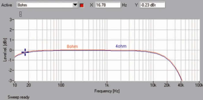

Pasmo przenoszenia (rys. 1) - przy 10 Hz spadek wynosi tylko -0,7 dB, ale powyżej 10 kHz charakterystyka zaczyna opadać, -3 dB mamy przy ok. 40 kHz.

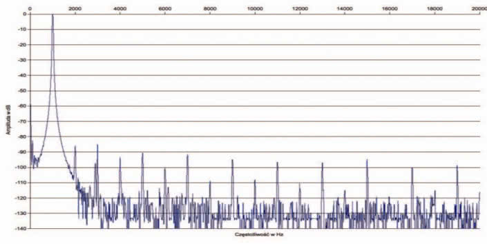

W spektrum zniekształceń (rys. 2) są widoczne niemal wszystkie harmoniczne, ale większość z nich znajduje się poniżej granicy -90 dB. Przekraczają ją jedynie druga (-87 dB) i trzecia (-86 dB).

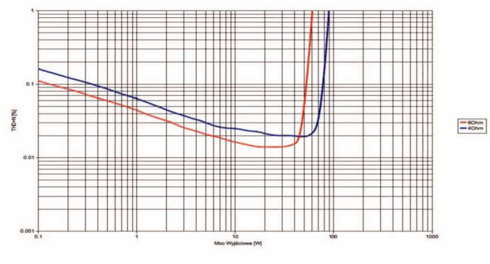

Zaletą wzmacniacza są niskie zniekształcenia THD+N w szerokim zakresie mocy wyjściowej, co widać na rys. 3. Już dla niespełna 0,2 W i 8 omów THD+N jest niższe od 0,1 %, przy 4 omach wystarczy moc powyżej 0,35 W.
