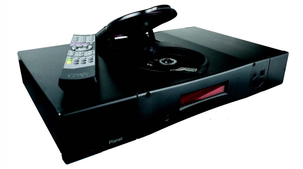

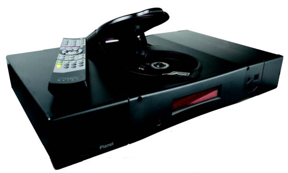

Tak jak wcześniej, najbardziej charakterystyczną cechą jest ładowanie płyty od góry, poprzez unoszoną klapkę. To rozwiązanie niezwykle efektowne (ale wymaga przestrzeni ponad odtwarzaczem), natomiast przedni panel poddany został zabiegowi oczyszczenia z nadmiaru przycisków.
Jest ich tylko kilka, dyskretnych, dla najważniejszych funkcji, ale w sukurs przychodzi dystrybutor z firmowym systemowym pilotem o wdzięcznej nazwie Solar, który gwarantuje pełną obsługę urządzenia (z bezpośrednim dostępem do ścieżek włącznie). Sygnał cyfrowy został wyprowadzony wyjściami koaksjalnym i światłowodowym.

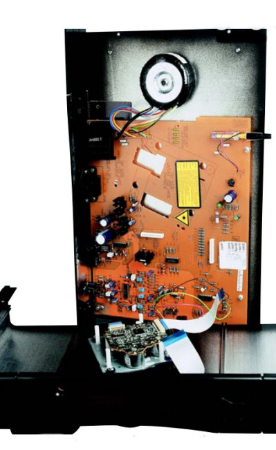

Oprócz nowego projektu obudowy, otrzymujemy również przebudowaną elektronikę. Mikroprocesor IC40 został zaprojektowany i wyprodukowany przez szkocką firmę z Edynburga, Wallson Microelectronics, na specjalne zamówienie Regi. Wymieniony układ scalony jest dość niezwykły, ponieważ pozwala na dekodowanie C/A sygnału 24-bitowego w 64-poziomowym systemie delta-sigma.
Konstruktorzy twierdzą, że wymiana konwerterów z tradycyjnych układów Burr-Brown, stosowanych w oryginalnej Planecie, na przetwornik 24/96, jest najważniejszą różnicą pomiędzy dwoma wersjami odtwarzacza.
Zastosowany mikroprocesor dekodujący powinien dać wymierny efekt poprzez zwiększenie odstępu sygnału od szumu i zminimalizowanie zniekształceń jitter.
Napęd znajduje się pod podnoszoną ręcznie klapką, wymaga więc kilku dodatkowych centy− metrów miejsca...
Kolejnym nowym komponentem jest napęd pochodzący od Sony (testy marki), o wdzięcznej nazwie CDM145BL-5BD25. Niewielki toroidalny transformator stanowi główny element zasilacza.
Obudowa składa się z dwóch aluminiowych elementów głównych, z których dolny jest po prostu płytą, podczas gdy górny to rodzaj ramy w kształcie litery U - pozostałe elementy chassis wykonano z plastikowych paneli.
Jakkolwiek nowe wzornictwo Rega Planet 2000 jest bardziej atrakcyjne, to jednak obudowa poprzedniej Planety wydawała mi się bardziej solidna - tam mieliśmy do czynienia z dwoma aluminiowymi elementami, które pasowały do siebie jak połówki mydelniczki.
Mechanizm Rega Planet 2000 został zamocowany wprost do g
órnej części, bez pośrednictwa elementów tłumiących drgania. Dlatego, pomimo zastosowania nóżek o specjalnej konstrukcji, urządzenie jest wrażliwe na wstrząsy. Cała elektronika analogowa, cyfrowa oraz zasilacz znalazły się na płycie dolnej.
Nowy Planet wykorzystuje mikroprocesor Wallson Microelectronics w miejsce układów Burr− Brown z poprzedniej wersji.

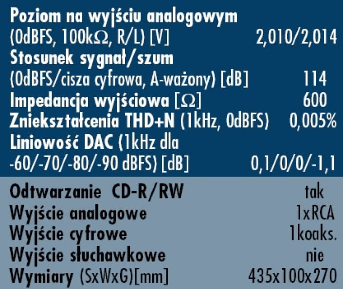

Standardowe napięcia wyjściowe dla źródeł CD ustalono na 2V, i wśród wszystkich testowanych tu urządzeń Rega trzyma się najbliżej tej specyfikacji, dla kanału prawego uzyskałem 2,010V, dla lewego praktycznie tyle samo, bo 2,014V.
Bardzo dobre są właściwości szumowe urządzenia, w odniesieniu do ciszy cyfrowej stosunek S/N wynosi aż 114dB. Wpływa to z pewnością korzystnie na wskaźnik THD+N (zaledwie 0,005%), który uwzględnia także szum własny.
Konwerter Regi działa z wysoką precyzją, poczynając od sygnałów o poziomie -60dBFS, aż do -80dBFS maksymalny błąd wynosi 0,1 dB i jest zupełnie pomijalny. Odtwarzając zapis -90dBFS Rega zafałszowuje go o zaledwie -1,1dB, co jest najlepszym wynikiem w testowanej grupie urządzeń.

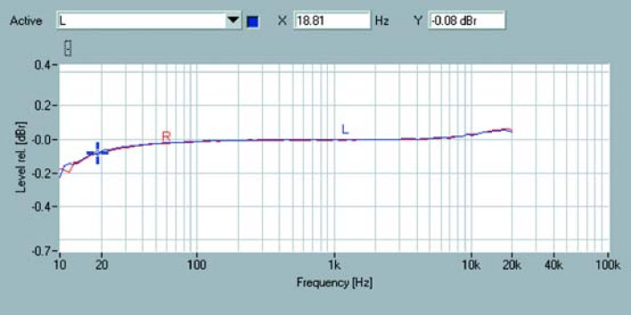

Liniowość (rys. 1) pasma przenoszenia daje powody do zadowolenia z rzetelnej pracy Regi. Charakterystyki dla obydwu kanałów są idealnie zbieżne, choć ich kształt jest dość nietypowy. W przedziałach niskich częstotliwości nie ma jeszcze żadnych niespodzianek, poziom delikatnie opada, osiągając -0,2dB przy 10Hz. Nieco zastanawiające może być niepotykane gdzie indziej lekkie wybrzuszenie charakterystyki w zakresie najwyższych częstotliwości, ale w praktyce nie będzie ono groźne.
Konstruktorzy Regi zdecydowali się najwidoczniej na nietypowy rodzaj filtracji. Ze względu na minimalną wartość podbicia przy 20kHz nie ma powodów do niepokoju, jednak warto zwrócić uwagę, że znakomita większość odtwarzaczy ma lekki spadek przy tej częstotliwości, być może brzmienie Regi nosi pewne szczególne znamiona.

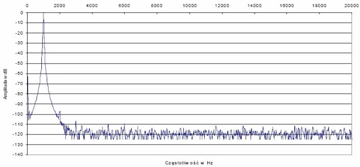

Analiza widma (rys. 2) potwierdza optymistyczne przypuszczenia co do niskiej zawartości zniekształceń, jakie moglibyśmy poczynić znając wskaźnik THD+N. Najsilniejsza, druga składowa sygnału ma poziom zaledwie -97dB, dalej widać jedynie trzecią szpilkę o wartości -107dB. Poza tym widmo jest idealnie czyste.
Impedancja wyjściowa wynosi 600Ω, tyle samo, co u Creeka, i także w instrukcji obsługi Regi znajdziemy adnotację o rekomendowanej impedancji wejściowej wzmacniacza równej nie mniej niż 10kΩ.
