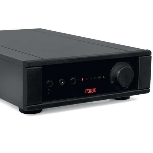

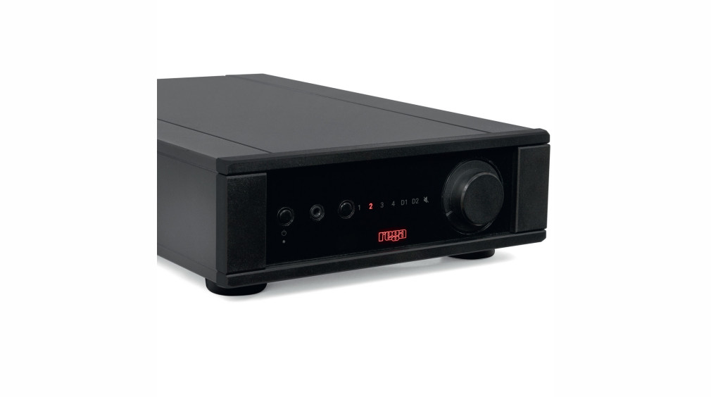

Rega Brio Mk7 wygląda nawet bardziej klasycznie: usunięto obłości przedniej ścianki, obudowa jest znowu (jak w najstarszych wersjach Brio) bardziej kanciasta. Po dwóch stronach frontu znajdują się matowe panele, centralną część zajmuje błyszcząca "wklejka". Znajduje się na niej pokrętło głośności (które porusza się pomiędzy punktami oporowymi, właściwymi dla tradycyjnego potencjometru), oraz pojedynczy przycisk zmiany źródeł. Możemy podłączyć ich w sumie sześć – cztery analogowe i trzy cyfrowe – wybór potwierdza czerwone podświetlenie za odpowiednim symbolem. Na czerwono świeci także firmowe logo, gdy wzmacniacz jest włączony.

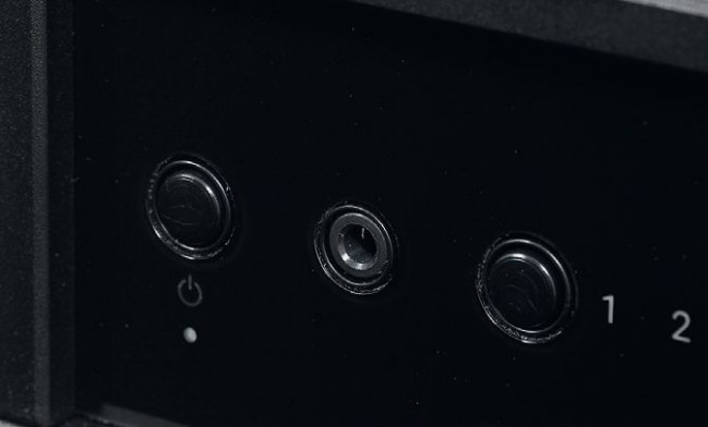

Już w poprzedniej wersji Brio pojawiło się wyjście słuchawkowe, wtedy 6,3-mm; do Mk7 podłączymy 3,5-mm wtyk. Rega długo stosowała klasyczne, mechaniczne wyłączniki zasilania. W Brio Mk7 układ jest już podporządkowany obowiązkowemu trybowi czuwania i automatyki (wyłączającej urządzenie po godzinie bezczynności). Istnieje jednak sposób (wskazany w instrukcji obsługi), aby się od tego nadzoru uwolnić.

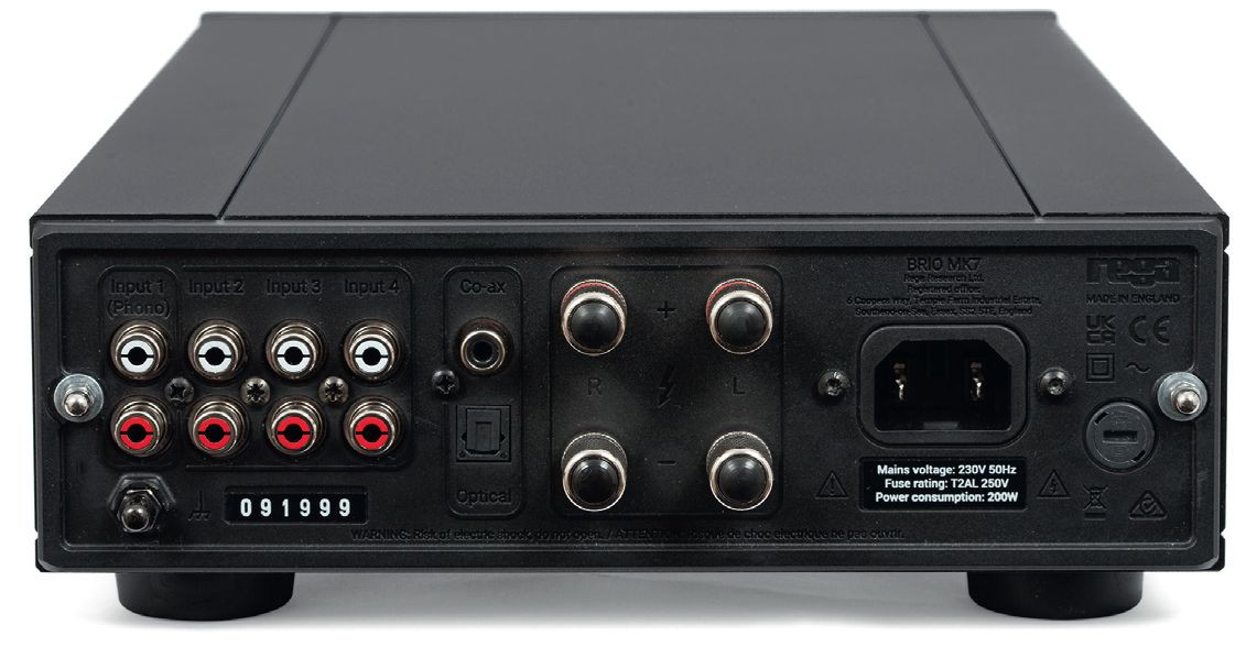

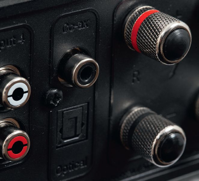

Brio był wzmacniaczem purystycznie analogowym; Rega Brio Mk7 jest pierwszą wersją, która wchodzi w obszar cyfrowy. Co prawda dość ostrożnie, bowiem ma tylko dwa podstawowe złącza – jedno optyczne i jedno współosiowe.
Dobre i to, chociaż sytuację taką klienci mogą oceniać bardzo różnie; jedni będą narzekać na brak USB-DAC i HDMI a drugim nie spodoba się, że szlachetnie analogowa (pamiętajmy o jej gramofonach!) Rega w ogóle "brudzi" wzmacniacz układami cyfrowymi. Wszystkich nie uda się zadowolić, a żaden kompromis nie będzie "złoty".
Nawet najskromniejsze układy cyfrowe potrzebują miejsca, więc trochę ubyło z sekcji analogowej. Rega Brio Mk7 ma trzy wejścia liniowe i jedno gramofonowe (dla wkładek MM), nie ma już wyjść, również tradycyjnej (choć już mało potrzebnej) pętli dla rejestratora (którą miał poprzedni model).
Czytaj również: Czy 50-watowym wzmacniaczem można uszkodzić 200-watowe kolumny?
 W wersji Mk7 wyposażenie zostało rozszerzone o podstawowe wejścia cyfrowe, ubyło za to kilka mniej potrzebnych wejść/wyjść analogowych.
 Są już wejścia cyfrowe, ale jeszcze nie USB ani HDMI
 W puli gniazd analogowych jest wejście dla gramofonu.

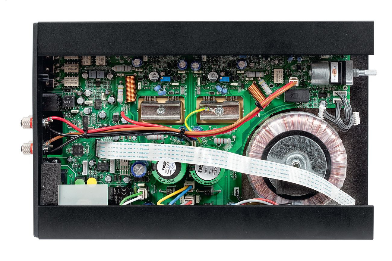

Rega Brio Mk7 - układ elektroniczny

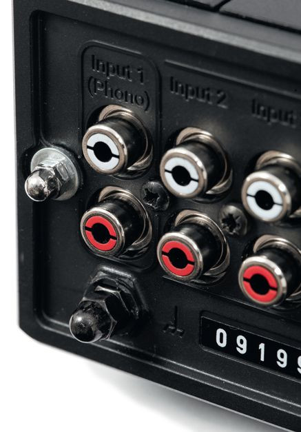

Znając specyfikę gramofonów Regi, w których nie ma dodatkowej żyły uziemiającej (prowadzona jest ona wraz z masowym oplotem kanału lewego), może dziwić obecność dodatkowego trzpienia w sekcji phono.
Rega otwiera się w ten sposób na gramofony innych producentów. Takiej kompatybilności nie ma w Planarach (gramofonach), które najlepiej podłączać do wzmacniaczy Regi lub liczyć na to, że specyficzne połączenie nie będzie kaprysić.

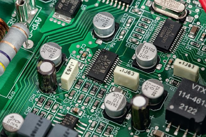

Sekcję cyfrową oparto na stosowanym już wcześniej przez Regę układzie Wolfson WM8742. Do Brio będzie jednak jak znalazł. Ma wysoką dynamikę (123 dB w trybie stereo), obsługuje wprawdzie wyłącznie sygnały PCM 24/192, ale na więcej i tak nie pozwala specyfika wejść optycznych i współosiowych.

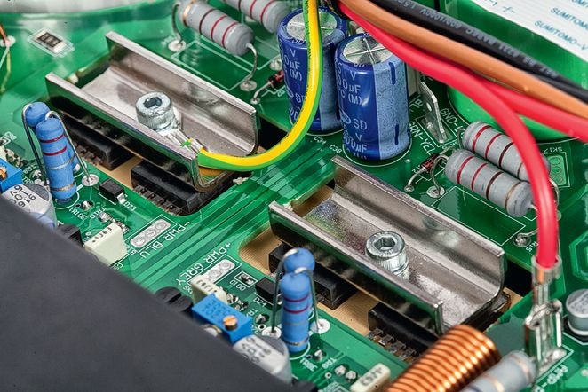

Końcówki mocy opierają się na dwóch parach (po jednej na kanał) tranzystorów Sanken STD03N/ STD03P, przykręconych nie do klasycznego radiatora, ale do dna obudowy, które pełni taką rolę. To nic nowego dla brytyjskiej techniki, w podobny sposób wyglądały integry np. Naima.
Z końcówkami mocy związane jest też wyjście słuchawkowe. Po drodze znajduje się więc dzielnik napięcia ustalający wysoką (ok. 100 Ω) impedancję wyjściową tej sekcji.

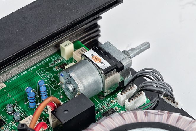

Wcześniej w torze sygnału pracują wzmacniacze operacyjne JRC – także w sekcji przedwzmacniacza gramofonowego. Regulator głośności to klasyczny potencjometr Alps w wersji "czarnej".
Zasilacze są dwa: główny oparty na sporym transformatorze toroidalnym z niezależnymi odczepami dla końcówek mocy, przedwzmacniacza oraz sterowania; towarzyszy mu mały układ trybu czuwania.

Gniazdo słuchawkowe 3,5-mm jest podłączone przez dzielnik napięcia do głównych końcówek mocy, lepsze słuchawki warto podłączać do dedykowanego wzmacniacza.

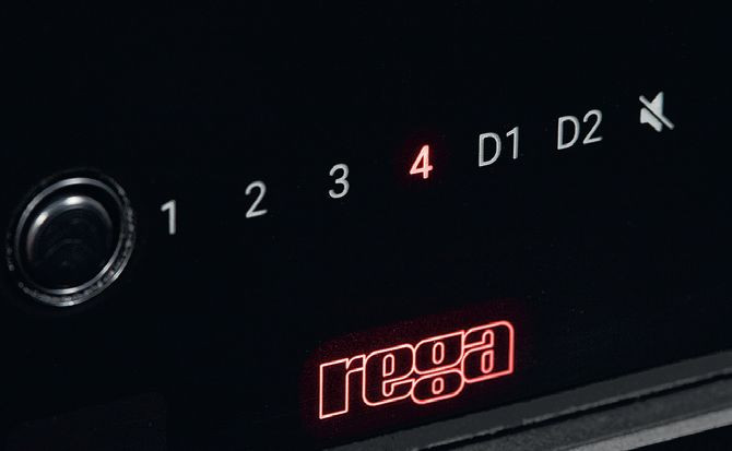

Panel regulacji i wyboru wejść nie zmienił formuły, pozostało też charakterystyczne podświetlenie.

Szykując miejsce dla układów cyfrowych, zmieniono aranżację i uporządkowano całą płytkę.
Końcówki mocy (para tranzystorów Sanken na kanał) są przykręcone do dna, obudowa pełni rolę radiatora.

Klasycznym elementem pozostał regulator głośności – dobry czarny Alps.
Sekcja cyfrowa (w tym przetwornik DAC marki Wolfson) jest wlutowana na główną płytkę, nieopodal końcówek mocy.

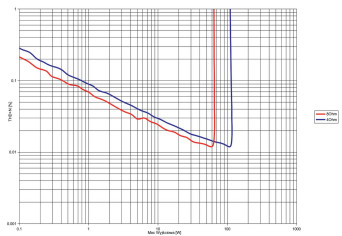

Z fi rmową specyfikacją mocy wyjściowej wiąże się ciekawy wątek. Rega zapowiada 50 W przy 8 Ω i 72 W przy 4 Ω, ale jednocześnie w instrukcji obsługi czytamy, że rekomendowane są kolumny znamionowo 8- i 6-omowe. Wprawdzie możliwa jest praca z kolumnami 4-omowymi, jednak może to doprowadzić do aktywacji układów zabezpieczających. Podejdźmy do tego spokojnie – będziemy się ewentualnie martwić, jak się aktywują.
Zaczynamy tradycyjnie od 8 Ω, notując 64 W i 2 x 56 W, czyli więcej niż zapowiada Rega. Przy 4 Ω moc wzrasta aż do 110 W przy jednym kanale wysterowanym i 2 x 89 W przy dwóch. Poprzednia wersja Brio miała moc 2 x 51 W przy 8 Ω i 2 x 72 W przy 4 Ω; Mk7 jest znacznie mocniejszy i w rzeczywistości nie boi się 4 Ω.

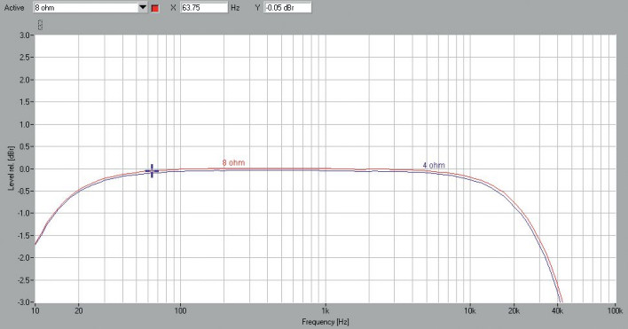

Czułość jest bliska standardowej - 0,23 V. Odstęp od szumu jest umiarkowany (74 dB), dynamika również - 93 dB. Charakterystyki częstotliwościowe (rys. 1) mają dość wyraźne (jak na wzmacniacz) spadki na skrajach; przy 10 Hz notujemy -1,7 dB, a w zakresie wysokich tonów -3 dB już przy 41 kHz.

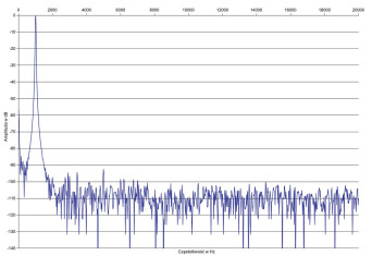

Za to doskonale (co trochę zaskakuje, bo poprzednik nie brylował w tej dziedzinie) prezentuje się spektrum harmonicznych (rys. 2); żadna szpilka nie sięga -90 dB. Pomimo kaprysów z szumami, charakterystyki na rys. 3. również wyglądają bardzo dobrze. THD+N schodzą poniżej 0,1% już od 0,5 W dla 8 Ω i 1 W dla 4 Ω. Kolumn 4-omowych nie musimy się wystrzegać.
