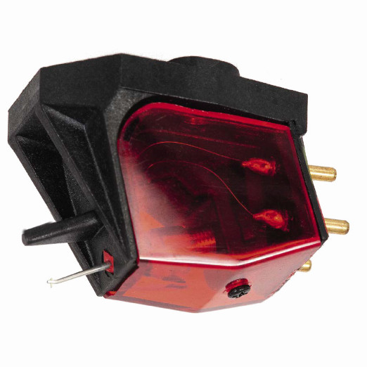

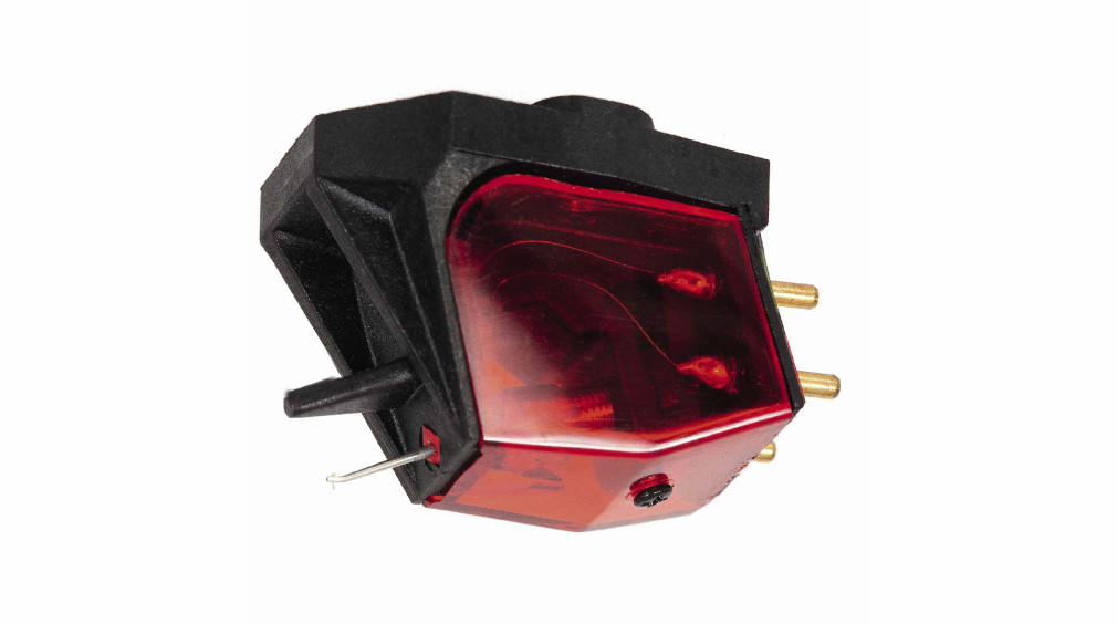

Obudowa wkładki Rega Ania Pro jest wykonana z tworzywa o nazwie PPS (polisulfid fenylenu), dzięki któremu Ania Pro jest bardzo lekka i bardzo sztywna – a są to cechy, które Rega kultywuje również w konstrukcji swoich gramofonów.
Niewielka masa wynika też z umiarkowanych wymiarów korpusu, agresywnie wyciętego i nieco (o ok. 1 mm) niższego w porównaniu do najbardziej typowych konstrukcji, co ma oczywiście swoje konsekwencje.
Rega doskonale zdaje sobie z tego sprawę i porusza tę kwestię w ulotce towarzyszącej wkładce. Ania Pro zagra bez problemu z ramionami Regi, w niefirmowych konfiguracjach należy jednak zwrócić uwagę na wymiary i masę.

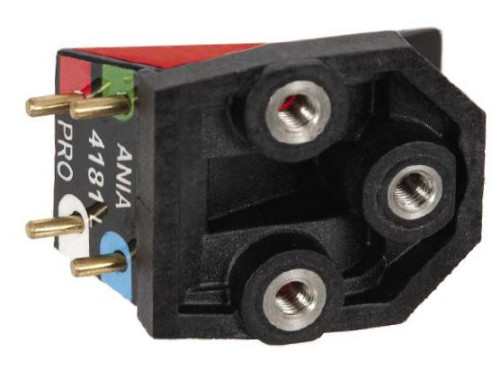

Niewykluczone, że będzie potrzebna dodatkowa płytka dystansująca (jest w zestawie), która dociąży układ i pozwoli uzyskać optymalną geometrię – gdyby zakres regulacji (wysokości kolumny) ramienia był niewystarczający.
W górnej części korpusu zainstalowano oczywiście trzypunktowy system mocowania – do ramion Regi będzie jak znalazł, oznacza wtedy wygodę (bo najtrudniejszą część ustawień ramienia można sobie darować), natomiast przy montażu do gramofonów innych producentów wkładkę Ania Pro montujemy tradycyjnie, za pomocą dwóch śrub.
W górnej płytce przygotowano gniazda do montażu na trzy śruby, typowego dla ramion Regi.
Rega Ania Pro jest lekka, dopasowana do nowoczesnych ramion, ale po załatwieniu geometrii warto (jak zresztą zawsze) choćby sprawdzić częstotliwość rezonansową układu (ramię/wkładka) – przywołany dystans może się i tutaj przydać.
Niskiej masie przysłużył się też lekki generator. Małe cewki (nawijane ręcznie, drutem miedzianym o średnicy 0,018 mm) poruszają się w polu generowanym przez miniaturowe magnesy neodymowe (które są często stosowane we wkładkach typu MC).
Szlif igły Rega nazywa po swojemu, "Vital"; to odpowiednik Line Contact (w Goldringu). Bardziej zaawansowane profile mikroliniowe pojawiają się dopiero w droższych modelach. Kwestie elektryczne są już zupełnie bezproblemowe.
