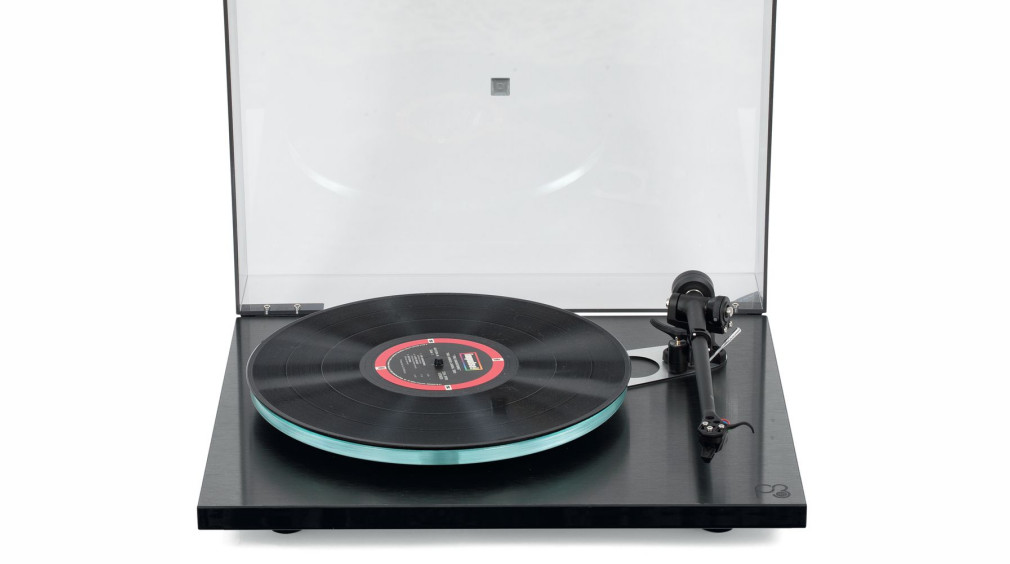

Dwa lata temu, z okazji okrągłych 50. urodzin, Rega przygotowała specjalną wersję gramofonu Planar 3 – Anniversary. Miał mieć okazjonalny charakter i firma dotrzymała słowa, produkując go tylko w 2023 roku. Jednak znowu sięga po nieśmiertelną "Trójkę", aby zaproponować coś specjalnego. Wersję Anniversary przedstawialiśmy jako najlepszy Planar 3 w historii. To już nieaktualne.
Najnowsza i najbardziej zaawansowana wersja słynnego Planara 3. Nowy materiał plinty, zewnętrzny zasilacz. Firmowe ramię RB330 z wkładką Nd5. Made in England.
Manualny klasyk, ale z elektroniczną zmianą prędkości obrotowej (wymaga sięgnięcia do zewnętrznego zasilacza). Typowa dla Regi, "skrótowa" regulacja ramienia.

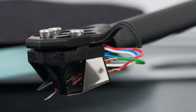

  • Wkładka Rega Nd5
Trzecią atrakcją 3 RS jest wkładka Rega Nd5. Można ją kupić oddzielnie (1700 zł), jest też dostępna jako opcja do regularnego Planara 3 (ale w takiej konfiguracji kosztuje on 5000 zł, niemal tyle co RS z innymi udoskonaleniami). Atutem Nd5 są magnesy neodymowe, igła typu Nude ma szlif eliptyczny, napięcie wyjściowe jest wysokie, 5–6 mV.
Wkładkę zainstalowano za pomocą trzech śrub (co jest jednym z oryginalnych patentów Regi) do znanego ramienia RB330 o długości 9 cali. Ramię jest bardzo sztywne i przyjemne w obsłudze – oczywiście w ramach koncepcji gramofonu w pełni manualnego. Wstępna kalibracja jest nieskomplikowana.

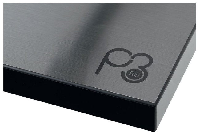

Plinta wykonana jest z kompozytu HPL wzmocnionego aluminiową płytą.

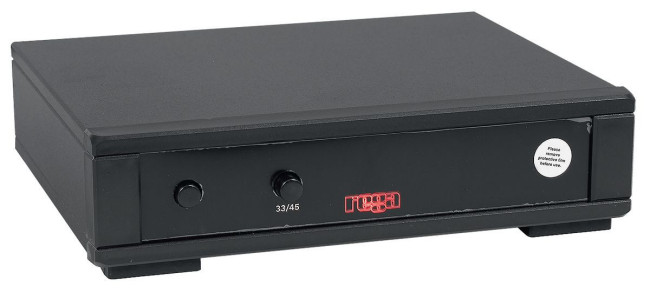

W zestawie jest zewnętrzny zasilacz - kontroler obrotów Neo.

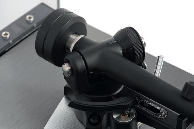

Tylna przeciwwaga to "tylko" ciężarek, który ląduje w określonym miejscu, natomiast regulację siły nacisku przeprowadzamy niezależnym pokrętłem (z wyraźną skalą) umieszczonym z boku. Ciężej dostrzec trzpień regulacji anti-skatingu w korytku pod poziomą, główną rurką.
Rega przekonuje, że ten element ma mniejsze znaczenie i generalne wystarczy ustawić go gdzieś pomiędzy wskaźnikami 1 a 2 (dla typowych wkładek MM). Rega (nie tylko w tej konstrukcji) ignoruje regulację kąta VTA (na rynku dostępne są niefabryczne zestawy regulacyjne w formie dystansów). Gramofon nie ma także regulacji azymutu. Talerz jest szklany, z filcową matą.

Wkładka Nd5 to rarytas - MM z magnesami neodymowymi.

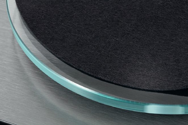

Talerz wykonano ze szkła i przykryto filcową matą.

 Regulacje parametrów ramienia, jak zwykle u Regi, są ograniczone, ale wygodne - tak jak pokrętło nacisku igły.

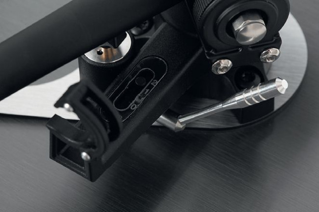

W korytku pod rurką ramienia znajdziemy "suwak" anti-skatingu.

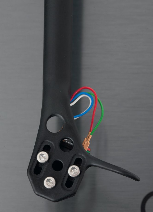

Główkę zintegrowano z rurką ramienia, a wkładkę przykręcono na trzy śruby, ustalające geometrię układu.

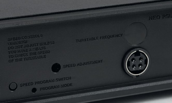

Zasilacz Neo przynosi zarówno korzyści funkcjonalne, jak też brzmieniowe. To efekty precyzyjnej kontroli i korekcji prędkości obrotowej, co skutkuje niskim poziomem zniekształceń W&F.
Oczywistą funkcją zasilacza Neo jest możliwość łatwego wyboru prędkości obrotowej (33,3 lub 45 obr./min). Rega przygotowała też zaawansowany system ręcznego dostrajania prędkości.
Gramofon jest już skalibrowany w fabryce, jednak Rega zwraca uwagę na zjawisko postępującego zużywania się paska napędowego, co jest jedną ze słabości tego typu napędów. Będzie to powodowało zmianę prędkości obrotowej, ale jeżeli możemy ją skompensować, to wymianę paska na nowy możemy odłożyć na później.
Zasilacz jest jednak tylko sterownikiem, nie ma funkcji odczytu prędkości, więc w procesie kalibracji niezbędne będą dodatkowe narzędzia, np. dysk i lampa stroboskopowa. Zmiana prędkości odbywa się skokowo, ale z dużą precyzją (co 0,01 obr./min), do czego służy mały "trymer" wewnątrz obudowy (dostęp przez otwór w tylnej ściance).
Może się oczywiście zdarzyć, że skutek własnych regulacji będzie odwrotny do zamierzonego, ale łatwo wrócić do ustawienia fabrycznego, co jest zalecane po instalacji nowego paska.
