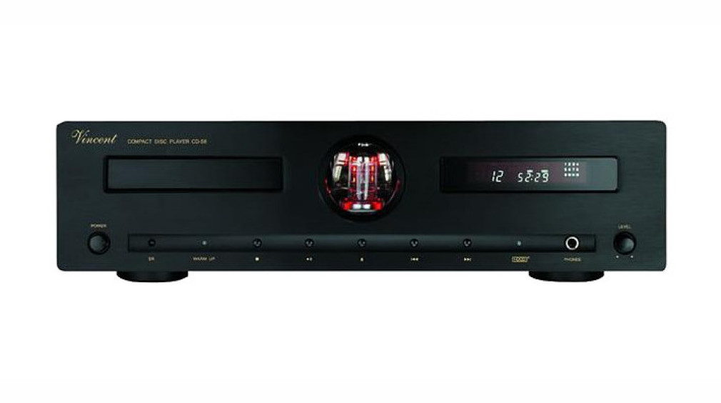

Nie dziwi więc widok lampy, ukrytej za okrągłym "okienkiem" i podświetlonej sześcioma pomarańczowymi diodami (ich jasność można regulować).
Po jego lewej stronie umieszczono szufladę, zaś po prawej, w zagłębieniu, niebieskawy wyświetlacz, który można przyciemnić, albo wyłączyć z pilota. Pod spodem znajdziemy rząd przycisków, diody wskazujące rozgrzewanie się lamp i obecność płyty zakodowanej w HDCD oraz gniazdo słuchawkowe z potencjometrem.

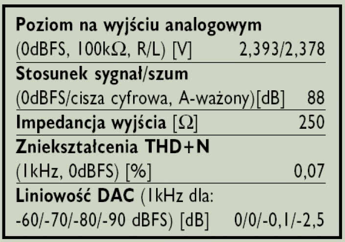

Także Vincent dysponuje silnym sygnałem na wyjściu analogowym. Zamiast typowych 2V, pojawia się tam o 1,5dB więcej, dokładnie 2,393V w kanale prawym oraz 2,378V w lewym. Kalibracja poziomów jest więc wyśmienita, różnica L/R nie przekracza 0,06dB. Nie można narzekać na impedancję wyjścia, wynoszącą równe 250Ω.
Właściwości szumowe już nie nastrajają tak optymistycznie, odstęp S/N to 88dB. Możemy podziwiać idealne zachowanie i brak błędów przetwarzania dla -60, -70 i -80dBFS, ale ostatni sygnał testowy, -90dBFS, nie jest niestety miarodajny ze względu na szum. Zniekształcenia THD+N wynoszą 0,07%, choć na taki wynik ogromny wpływ na znów S/N.

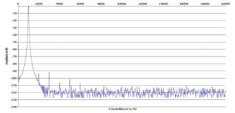

W zakresie harmonicznych Vincent spisuje się wybornie. Potwierdzeniem jest oczywiście analiza zniekształceń z rys. 2, trudno dopatrzeć się na niej wyraźnych niedoskonałości. Najsilniejszą szpilką jest trzecia, której poziom to tylko -91dB, o trzy decybele niżej leży druga, a dopiero przy -101dB piąta.

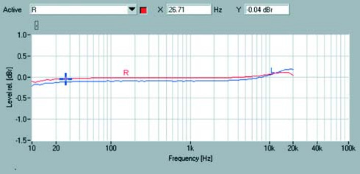

Pasmo przenoszenia (rys.1) wygląda dobrze. Niskie tony przetwarzane są ze spadkiem zaledwie 0,2dB przy 10Hz. Powyżej 6kHz poziom delikatnie się podnosi, zjawisko to ma na szczęście na tyle subtelny charakter, że nie powinno być przez słuchacza w ogóle zauważalne.
