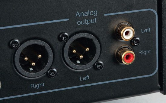

Tak skromne wyposażenie w złącza nie jest dzisiaj typowe dla odtwarzaczy CD, ale Mohican ma swoje prawa i jedno zadanie. Wobec wirtuozerii przetworników wbudowanych w odtwarzacz wyjście cyfrowe wydaje się zbytecznym dodatkiem, ale i tutaj Hegel błysnął, instalując gniazdo typu BNC.

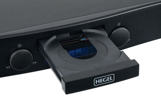

Obudowa jest pokryta lakierem ze "strukturą", stoi na trzech nóżkach wyposażonych w absorbery drgań. Informacji o płytach dostarcza prosty, niebieski, alfanumeryczny wyświetlacz.

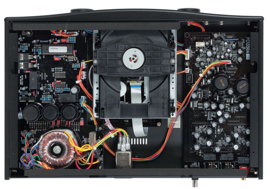

Zasilanie jest bardzo rozbudowane, złożone z wielu niezależnych stopni filtracji i stabilizacji, wspólny dla wszystkich układów jest tylko duży transformator toroidalny. Rozdzielono tory zasilania dla mechanizmu, sterowania, sekcji cyfrowych i analogowych.
Wielu konstruktorów sięga dzisiaj po szeroko dostępne mechanizmy Blu-ray (dodając dzięki temu możliwość odczytywania płyt SACD); u Hegela mamy wyspecjalizowany napęd płyt CD (nie odczytuje innych nośników) oparty na elementach marki Sanyo. Szuflada nie wygląda (ani nie pracuje) w specjalnie wyrafinowany sposób, sam odczyt jest szybki i bezgłośny. Mechanizm zainstalowano na dodatkowej ramie wewnątrz i odsprzęgnięto systemem kolumn ze sprężynami.
Elektroniczne systemy sterujące, odpowiedzialne za pracę głowicy odczytującej, są często zintegrowane z mechanizmem; w tym przypadku algorytm jest dziełem producenta, znajduje się w dużej kości z sygnaturą modelu Mohican.
Tacka nie jest wyrafinowana, jej ruchy nie są bezszelestne – Mohican to jednak trochę dzikus... Lewy moduł sterowania zawiera włącznik. Podobnie jak w innych odtwarzaczach Hegla, przyciski umieszczone za okrągłym panelem trzeba "wyczuć".
Jak przekonuje Hegel, jest to rozwiązanie stworzone specjalnie do tego urządzenia, zoptymalizowane pod kątem płyt CD Audio, bez udziału choćby plików MP3 (które z płyt CD odtwarza większość produkowanych współcześnie źródeł). Na dolnej płytce (pod mechanizmem) widać układ NXP SAA7824 zawierający nawet przetwornik C/A i regulację głośności - te funkcje zostały jednak wyłączone.

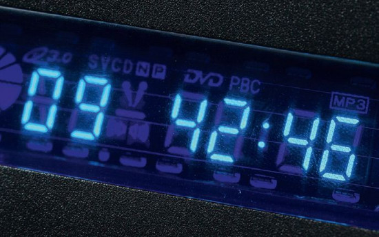

Na matrycy wyświetlacza można dojrzeć symbol… DVD, jednak nie jest on wykorzystywany - Mohican odtwarza wyłącznie płyty CD.
Przetwornik cyfrowo-analogowy
Hegel sięgnął więc po jeden z najnowocześniejszych przetworników cyfrowo-analogowych, jakie są dzisiaj dostępne, ale "wymusił" w nim tryb 16 bit/44,1 kHz, projektując stosownie obróbkę i ograniczając dodatkowe operacje na sygnałach. Spowodowało to jednak konieczność zmierzenia się z innym (wcale nienowym, choć nieco zapomnianym) problemem, który jest z kolei mniej dotkliwy dla nowoczesnych układów konwertujących, pracujących np. przy częstotliwości próbkowania 192 kHz - dotyczącym filtrów cyfrowych, wycinających niepożądane składowe.
Częstotliwość filtrowania nie może przekraczać połowy częstotliwości próbkowania, ale przy 192 kHz dostępne pasmo jest bardzo szerokie, znacznie przekracza granicę pasma akustycznego (20 kHz), może się bowiem rozciągać do ok. 96 kHz; projektanci mają zatem dużą swobodę w projektowaniu filtrów, wyborze zbocza, z którym wiążą się też właściwości impulsowe.
Jeśli przy częstotliwości próbkowania 44,1 kHz trzeba filtrować wcześnie i skutecznie, osiągając przy ok. 22 kHz już wysokie tłumienie, to albo fi ltr będzie miał duże nachylenie, z czym wiążą się gorsze odpowiedzi impulsowe, albo mniejsze nachylenie, ale "wejdzie" z początkiem swojego spadku w pasmo akustyczne.
Hegel wybrał przetwornik AKM AK4490EQ, który radzi sobie z rozdzielczością aż 32 bit i częstotliwością próbkowania 768 kHz, obsługuje także DSD (DSD256). Jednak pracując w trybie 44,1 kHz ma znacznie niższy poziom zniekształceń THD+N, ponadto wewnątrz układu znajdują się filtry (dla formatu PCM) z czterema różnymi charakterystykami.
Na wyjściach analogowych, RCA oraz XLR, mamy stały poziom sygnału.
Wypadkowa charakterystyka przetwarzania przy granicznych 20 kHz może mieć (w zależności od trybu) poziom bliski 0 dB, ale także poniżej -2 dB. Nie wiemy jednak, z której charakterystyki Hegel korzysta. Warto przy tej okazji przywołać krótko inne urządzenie skandynawskiej marki - DAC HD30 - jeden z najnowszych i najlepszych samodzielnych przetworników C/A, również wykorzystujący (chociaż znacznie szerzej) konwerter AKM AK4490EQ.
W obydwu konstrukcjach wykorzystano też znakomite wzmacniacze operacyjne Texas Instruments OPA 827K - to scalaki wprost stworzone do celów, w jakich zostały tutaj wykorzystane. Sygnały dla wyjść XLR są już przygotowywane w ramach analogowych obwodów symetryzujących.

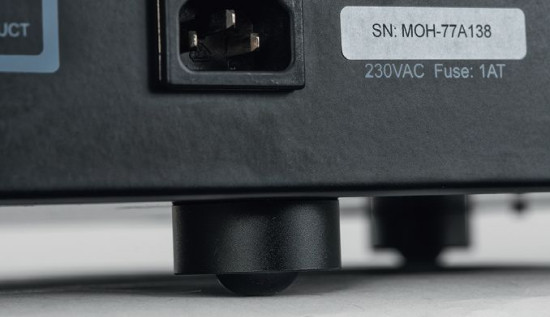

Nóżki (są tylko trzy) wyposażono w element tłumiący wibracje.
