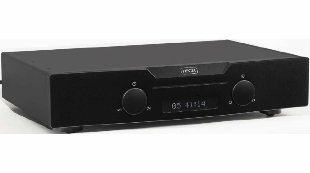

Hegel Viking jest purystycznym źródłem CD, bez wsparcia dla płyt SACD, bez cyfrowych wodotrysków, przełączanych filtrów, cyfrowych wejść czy regulacji głośności. Ma nawet mniej funkcji niż większość odtwarzaczy złotej ery CD. Skupia się na podstawowym zadaniu.
Jego aparycja również nie obiecuje wielkich emocji i dodatkowych atrakcji, jest produkowany w jednej wersji kolorystycznej – czarnej. Będzie pasował do wzmacniaczy Hegla, ale dzięki skromnemu wyglądowi może towarzyszyć również urządzeniom innych firm – nie będzie na sobie skupiał uwagi.

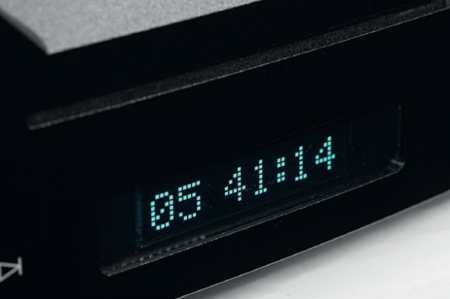

Dwa okrągłe manipulatory składają się z trzech przycisków odpowiadających za podstawowe funkcje odtwarzania (oraz zasilanie). Wąska szczelina znajduje się w centrum, nad nią mały, ale czytelny wyświetlacz OLED.

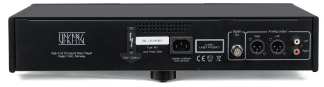

Na tylnej ściance są wyłącznie wyjścia – analogowa para RCA, zbalansowana XLR i jedno cyfrowe (współosiowe w standardzie BNC). I tyle.
Matryca OLED tylko w niewielkim stopniu zakłóca elektronikę audio.

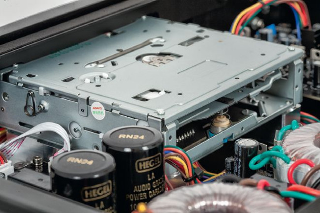

Mechanizm odczytuje tylko płyty CD (i tylko płyty audio – innych nie przepuści już elektronika).

Wyposażenie tylnego panelu jest purystyczne i oczywiste dla odtwarzacza CD. Kto zrozumie, do czego służy to urządzenie, nie będzie narzekał.
Hegel wychodzi z założenia, że do odtwarzania płyt CD najlepiej sprawdzi się układ ściśle podporządkowany ich parametrom. Mohican działał identycznie, był jednak wyposażony w szufladę, natomiast Hegel Viking ma system szczelinowy. Hegel nie ujawnia, kto jest jego producentem (obecnie zajmuje się tym garstka firm), wspomina tylko, że wykonuje go specjalista związany z branżą samochodową.
Mechanizm spisuje się bez zarzutu, i chociaż słychać pracę "zabieraków", to sam odczyt jest błyskawiczny, bezgłośny, podobnie jak przeskakiwanie między ścieżkami. Przypomina to pracę odtwarzaczy CD sprzed lat i pozytywnie różni się od urządzeń bazujących na napędach DVD.

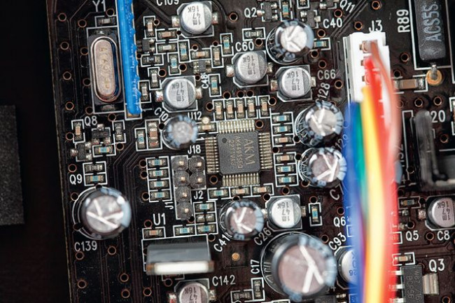

Źródłowy sygnał PCM 16 bit/44,1 kHz trafia do przetwornika cyfrowo- analogowego, który jednak już nie jest układem 16/44,1 – ale współczesnym scalakiem mogącym poradzić sobie z materiałami wysokiej gęstości.
Mógłby, ale tutaj nie musi. Można jednak, a nawet należy postawić pytanie, czy koncepcja pracy wedle standardu CD nie bierze w łeb, skoro na tym etapie pojawia się przetwornik "zbyt" nowoczesny. To AKM 4493SEQ, należący do prestiżowej serii Velvet- Sound i obsługujący sygnały PCM 32 bit/768 kHz, a nawet DSD512.

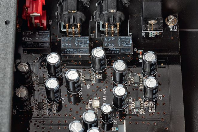

Chociaż Viking utrzymuje sygnał w ryzach formatu CD, to wykorzystuje nowoczesne układy cyfrowe. Jakość zależy też od toru analogowego i zasilania – ten jest oparty na dwóch transformatorach, niezależnych dla sekcji cyfrowej i analogowej.
Firma AKM rekomenduje go zresztą do źródeł wysokiej rozdzielczości. W Vikingu rozdzielczość jest… niska; tym lepiej dla dynamiki! Ustawiając częstotliwość próbkowania 44,1 kHz, uzyskamy dynamikę wyższą niż dla 192 kHz. Dalej można dyskutować, czy idea nie została skażona. Przyjmijmy do wiadomości, że przetworników 16/44,1 po prostu się nie produkuje.
Jakimś wyjściem byłby własny układ na bazie programowalnych procesorów FPGA (tak robi np. Chord, ale po to, aby śrubować parametry, a nie je ograniczać), tylko czy i takie rozwiązanie ze spotkałoby się z krytyką malkontentów?
To układ dwukanałowy (w odróżnieniu od wielu konwerterów ośmiokanałowych), co może nie ułatwia poprowadzenia symetrycznego toru sygnału, ale tej możliwości ostatecznie nie zamyka, więc Hegel stosuje analogową symetryzację i utrzymuje sygnał w takiej formie do wyjść XLR. Hegel stosuje wejścia XLR w wielu swoich wzmacniaczach (nawet jeśli nie są to konstrukcje w pełni symetryczne) i przekonuje o korzyściach połączeń zbalansowanych.

Napęd odczytuje wyłącznie płyty CD, dzięki czemu działa bardzo szybko.

Hegel zapewnił, że zaopatrzył się w duży zapas AKM 4493SEQ.

 Sygnał jest symetryzowany na etapie analogowym.
