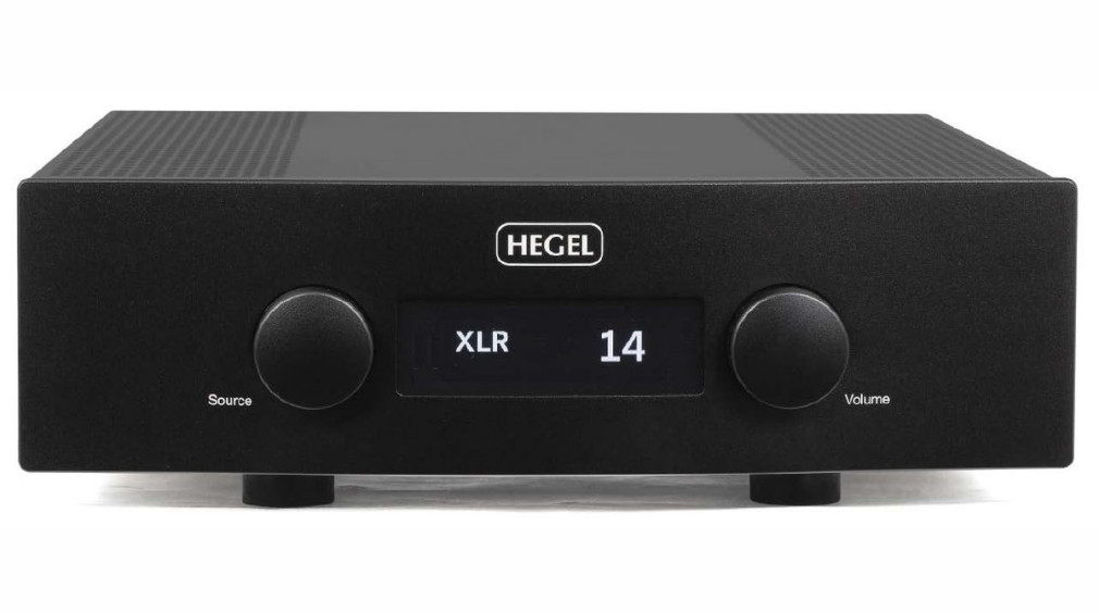

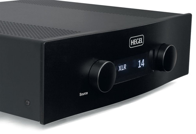

Z zewnątrz Hegla H400 zmieniło się niewiele – ciemnografitowa obudowa jest solidna, schludna i smutna, co jest już utrwalonym firmowym stylem, który ryzykownie byłoby zmieniać i uatrakcyjniać. Podstawowe funkcje obsługujemy klasycznie – dwoma dużymi pokrętłami głośności i wyboru źródeł.

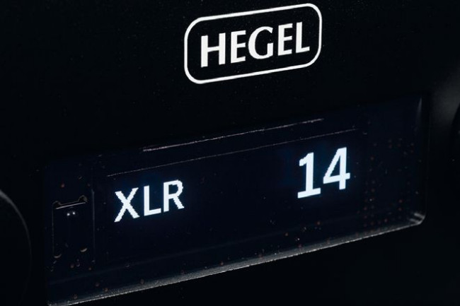

Wyświetlacz OLED jest jasny i czytelny, ogranicza się raczej do spraw podstawowych. Możemy ustawić początkowy i maksymalny poziom głośności oraz tryby automatycznej detekcji sygnału dla konkretnych wejść.

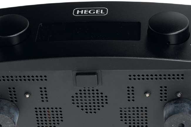

Włącznik zasilania znajduje się na dolnej krawędzi przy przedniej ściance.

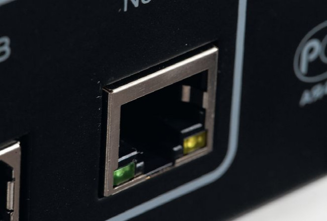

W sekcji cyfrowej jest aż nadto wejść: trzy optyczne, dwa współosiowe (RCA oraz BNC), USB-B oraz LAN. Jest też cyfrowe wyjście (BNC) i związany z nim oryginalny tryb cyfrowej pętli (DAC Loop).

Nowoczesny wyświetlacz ogranicza się do komunikatów podstawowych; H400 nie ma rozbudowanego menu.

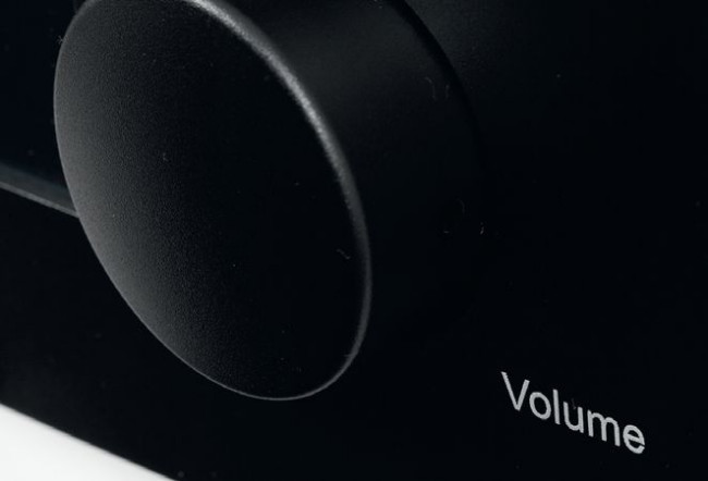

Pomimo strumieniowej wirtuozerii, obsługa H400 jest prosta, a rola pokręteł na przednim panelu oczywista.

 Hegel konsekwentnie "odmawia" wzmacniaczom wyposażenia wmoduł Wi-Fi, przekonując, żeLAN jest jedyną słuszną opcją.

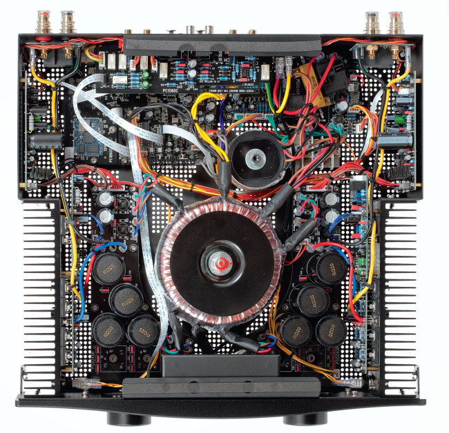

Hegel H400 - wnętrze

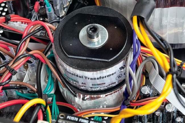

We wnętrzu Hegla H400 znajduje się kilkanaście płytek, więc jest też trochę kabli. Zasilacz wykorzystuje aż trzy transformatory zasilające – jeden główny (przede wszystkim dla końcówek mocy) i dwa pomocnicze (preamp, moduły cyfrowe).

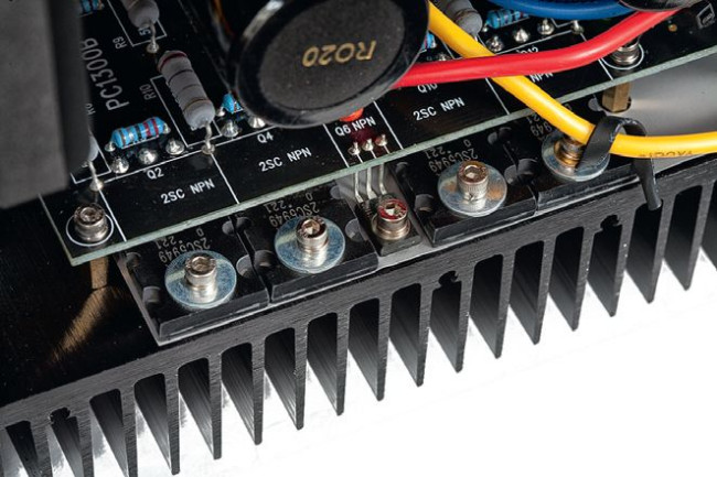

Na każdą końcówkę składa się pięć par tranzystorów Toshiba 2SA2121/2SC5949, identyczne Hegel stosuje w większości wzmacniaczy (a może nawet we wszystkich). Analogowe moduły wejściowe znajdują się za gniazdami RCA/XLR.

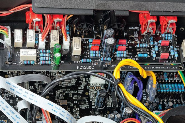

Intrygująco wyglądają dwie płytki przy bocznych radiatorach; układ połączeń i oznaczenia sugerują, że odbywa się tam regulacja głośności (chociaż nie widać żadnego z popularnych, nowoczesnych scalaków). Nie udało się także zlokalizować kości przetwornika C/A; pewnie jest ona zainstalowana po drugiej stronie dolnego modułu i nie ma do niej dostępu (bez demontażu).

Układ elektroniczny jest złożony z kilkunastu płytek, stąd konieczny był duży udział okablowania.
Główny transformator zasilający obsługuje obydwa kanały.
Dwa mniejsze transformatory toroidalne są przeznaczone dla układów przedwzmacniacza, sekcji cyfrowej oraz sterowania.

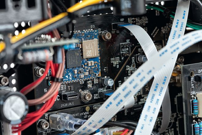

Moduł strumieniowy obsługuje niemal wszystkie systemy i standardy plików.
Wejść analogowych jest stosunkowo niewiele, do ich obsługi wystarczy skromny moduł i niezależna płytka drukowana; tu jednak trafi ają również wszystkie sygnały z dolnego, cyfrowego "piętra".
Końcówki mocy (w każdym dziesięć tranzystorów) są uzupełnione firmowym, zaawansowanym systemem redukcji zniekształceń.

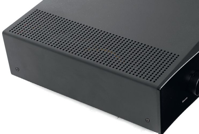

H400 nawet zmuszony do dużego wysiłku nagrzewa się nieznacznie, w czym pomagają duże powierzchnie wentylacyjne na górnej ściance.

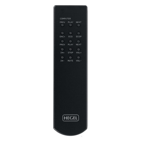

Jedną z atrakcji H400 jest aplikacja mobilna, ale niezależnie od niej na wyposażeniu pozostaje tradycyjny pilot.

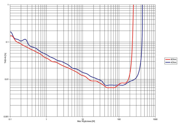

W naszych pomiarach, przy 8 Ω pojawiło się 2 x 243 W (a dokładnie 250 W przy wysterowaniu pojedynczego kanału). Przy 4 Ω wycisnęliśmy 2 x 385 W (przy jednym kanale – 442 W). Czułość współczesnych wzmacniaczy jest zwykle niższa od starego standardu 0,2 V, często nawet znacznie, ale w przypadku H400 Hegel poczyna sobie wyjątkowo odważnie, bowiem aby uzyskać moc maksymalną, trzeba podać sygnał aż 1,02 V.

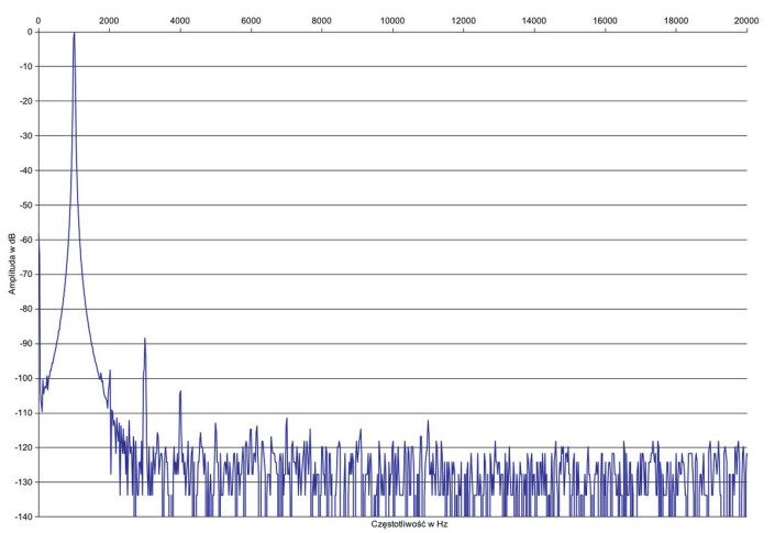

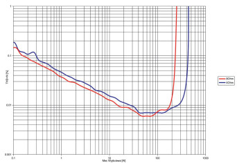

Najsilniejsza trzecia harmoniczna sięga tylko -88 dB, druga leży już przy granicy -100 dB (rys. 2). Na rys. 3. (THD+N w funkcji mocy) zwraca uwagę niewielka różnica między krzywymi dla obciążeń 8 i 4 Ω (poza zakresem najwyższych mocy); THD+N są niższe od 0,1% od niemal samego początku zakresu pomiarowego. Współczynnik tłumienia to wysokie 182.
