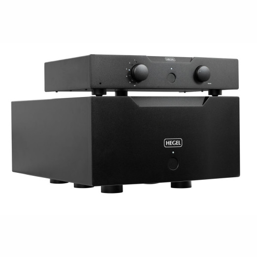

Hegel P30A
Skandynawska, surowa uroda Hegla jest już przez audiofilów dobrze oswojona. Wiemy, że Hegel nie umizguje się do "przypadkowych" klientów, jest dla wtajemniczonych.
W firmowych opisach pojawiają się jednak nietypowe, wręcz barwne określenia. Końcówka mocy Hegel H30A jest nazywana orkiestrą, przedwzmacniacz P30A – jej dyrygentem.
W ogólnym zarysie P30A prezentuje się tak jak wiele wzmacniaczy zintegrowanych Hegla. Grafitowy front ożywiają diody towarzyszące selektorowi źródeł, poza tym dostępny jest tutaj tylko włącznik i regulator głośności.
Referencyjny przedwzmacniacz P30A jest purystyczny, pozbawiony wszelkich dodatków wychodzących poza program minimum. Nie ma odtwarzacza sieciowego, nie ma przetwornika C/A (więc i wejść cyfrowych).

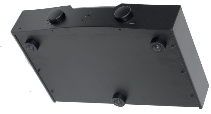

Trzy nóżki są charakterystyczne dla urządzeń Hegla… chociaż nie tylko dla nich.
Byłaby w tym metoda, gdyby Hegel miał w ofercie takie urządzenia, ale nie ma – ani w serii 30, ani w ogóle. Kiedyś miał, i to sporo, lecz od pewnego czasu prowadzi politykę wyposażania w takie układy wzmacniaczy zintegrowanych; nie objęła ona jednak przedwzmacniaczy (również tańszego P20).

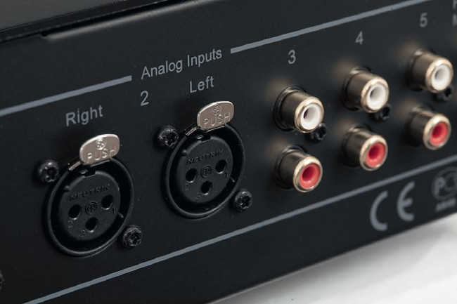

Hegel P30A przyjmuje wyłącznie sygnały analogowe, liniowe, przez dwie pary XLR oraz cztery RCA; jedna służy do zadań specjalnych – integracji z systemami wielokanałowymi.

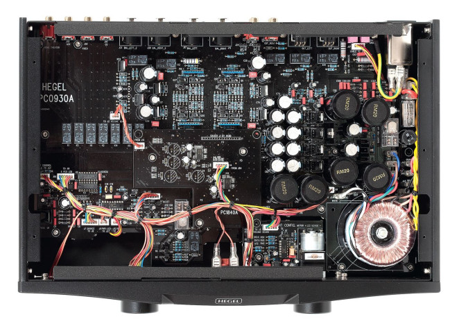

Hegel P30A jest układem w pełni zbalansowanym, w swojej analogowej konwencji nowoczesnym i zaawansowanym. Hegel stroni od układów impulsowych i to nie tylko w sferze wzmocnienia, ale również zasilania. P30A ma klasyczny zasilacz liniowy z transformatorem toroidalnym, rozbudowaną sekcją filtracji oraz stabilizacji napięcia.

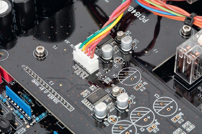

Większość układów ulokowano na jednej dużej płytce drukowanej, kilka mniejszych (między innymi regulatory głośności) wydzielono, a obwody sterujące odsunięto od toru audio.
Moduł regulatora głośności składa się z dwóch układów scalonych

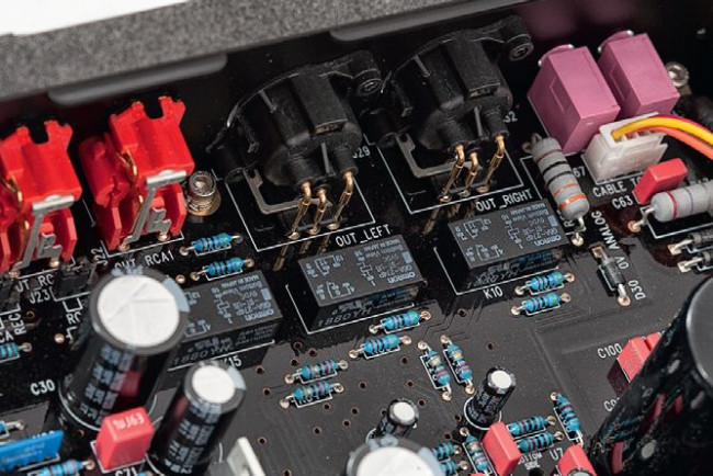

Wejścia i wyjścia są załączane za pomocą przekaźników.
W przedniej części, tuż za pokrętłem głośności, widać znajomy potencjometr Alps, ale jest on tylko sterownikiem. Właściwa regulacja odbywa się w tłumikach scalonych.

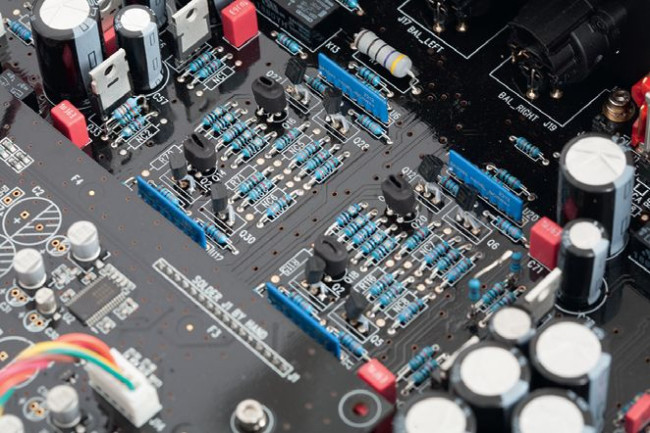

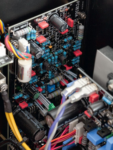

W torze sygnałowym nie ma innych scalaków, wzmocnienie prowadzone jest przez elementy dyskretne. W stopniu wzmocnienia (jest tylko jeden) pracują tranzystory FET, w firmowym układzie nazwanym SoundEngine.
Symetryczna konfiguracja całego toru wymaga zdublowania wszystkich gałęzi (także tych SoundEngine), co jeszcze skuteczniej obniża zniekształcenia. Nie tylko wejścia, ale i wyjścia są załączane przez przekaźniki.
Firmowe układy SoundEngine2 redukują zniekształcenia.

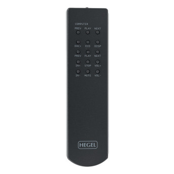

Pilot zajmujący się także innymi urządzeniami Hegla obsługuje wszystkie funkcje P30A (ale jest ich przecież niewiele). P30A nie ma aplikacji mobilnych i innych wynalazków naszych czasów, jest mocno osadzony w poprzedniej epoce, co dla wielu może być wręcz zachętą.

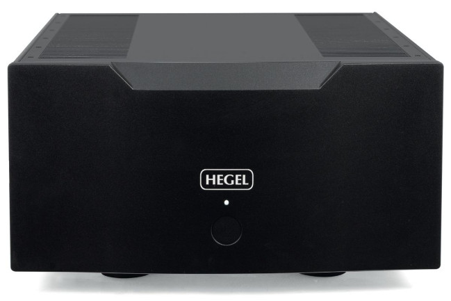

Hegel H30A jest ogromny i ciężki. Minimalistyczne wzornictwo w połączeniu z wielkością robi szczególne wrażenie – surowej, poważnej siły, niepotrzebującej żadnych "dekoracji".
Front tylko odrobinę urozmaicono trapezowym wgłębieniem górnej krawędzi i firmowym logiem w centrum, pod którym znajduje się włącznik (można też korzystać ze zdalnego wyzwalania).
W H30A zaciski głośnikowe są pojedyncze, solidne, chociaż mają niewyszukaną formę. W każdym kanale są dwa wejścia – jedno RCA i jedno XLR – wyboru dokonujemy niewielkim przełącznikiem. Trzecia sekcja wejściowa (z kolejną parą RCA/XLR) służy w trybie mostkowym.
Hegel H30A to najdroższy i najlepszy wzmacniacz firmy Hegel, układ liniowy, pracujący w klasie AB. W ważącej prawie 50 kg konstrukcji zastosowano bezkompromisowy, kompletny układ dual mono. Jego początkiem są niezależne dla obydwu kanałów transformatory toroidalne o mocy 1 kW, towarzyszą im dwa banki kondensatorów filtrujących o pojemności ok. 270 000 mF.

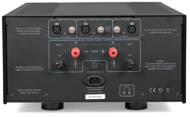

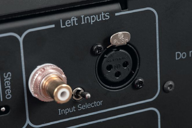

W każdym kanale są dwa niezależne wejścia, RCA oraz XLR, wyboru dokonujemy niewielkim przełącznikiem hebelkowym.
Wygodnym rozwiązaniem jest niezależne (również w wariantach RCA i XLR) wejście monofoniczne dla trybu mostkowego.

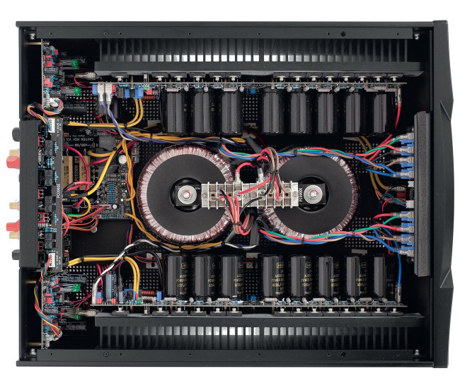

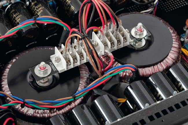

W centrum ustawiono zasilacz, po bokach końcówki mocy. Piękna klasyka układów liniowych, bez impulsowych wtrętów.
H30A to pełny układ dual-mono, z parą transformatorów o mocy 1 kW każdy.

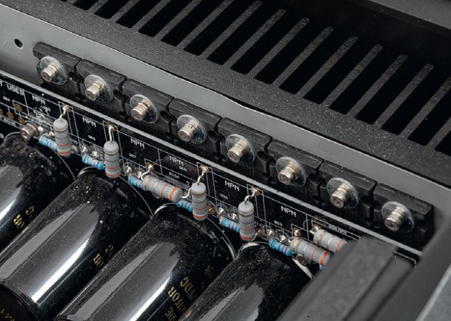

Na dużych płytkach przymocowanych do wielkich radiatorów umieszczono baterie 28 tranzystorów wyjściowych (oraz część sekcji zasilającej).
W tylnej części zainstalowano mniejsze moduły wejść oraz zabezpieczenia wyjściowe.
Układ wzmocnienia wstępnego wykorzystuje tranzystory FET, podobnie jak w przedwzmacniaczu.

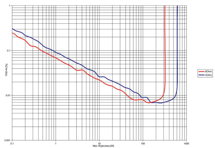

Przy 8 Ω stwierdziliśmy aż 319 W, a przy 4 Ω niemal dwa razy więcej, bo 620 W. Co istotne, wartości te nie ulegają zmianie w trybie stereo; zasilacz końcówki ma wspaniałą wydajność, urządzenie zachowuje się w tej dziedzinie jak rasowe dual-mono.
Hegel nie po raz pierwszy ustala czułość niższą od standardowej, ale wartość ok. 0,8 V nie sprawi problemu nowoczesnym źródłom o wysokim poziomie wyjściowym. Odstęp od szumów (S/N) o wartości 83 dB jest dobry jak na rozbudowany zestaw pre-power, który jest narażony na większy wpływ zakłóceń, dlatego jeszcze lepsze wyniki wzmacniaczy zintegrowanych Hegla wcale nie stawiają P30A/H30A w złym świetle, chociaż trzeba zdać sobie sprawę, że nie pod każdym względem system ten jest "naj".
Dynamika 108 dB to w dużej mierze zasługa wysokiej mocy. Charakterystyki częstotliwościowe (rys. 1) prezentują się znakomicie, spadek przy 10 Hz to nieistotne -0,6 dB, podobnie jak przy 100 kHz -0,6 dB i -0,8 dB, odpowiednio przy 8 i 4 Ω.

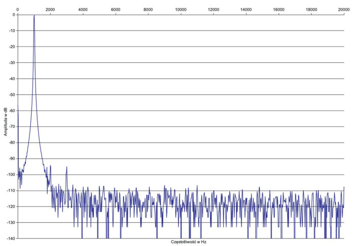

Na uznanie zasługuje niski poziom zniekształceń harmonicznych (rys. 2). Powyżej -90 dB widmo jest idealnie czyste, najsilniejszymi szpilkami są druga i trzecia harmoniczna, które widać dopiero w okolicach -95 dB.
THD+N (rys. 3) schodzą poniżej 0,1% dla mocy wyjściowej powyżej 0,5 W przy 8 Ω oraz 0,8 W przy 4 Ω i dalej się zmniejszają, przy wysokich mocach nawet poniżej 0,01%. Współczynnik tłumienia jest wybitnie wysoki – 480, chociaż przy okazji przedstawiania jakiejkolwiek wartości tego parametru warto przypomnieć dwie rzeczy.
