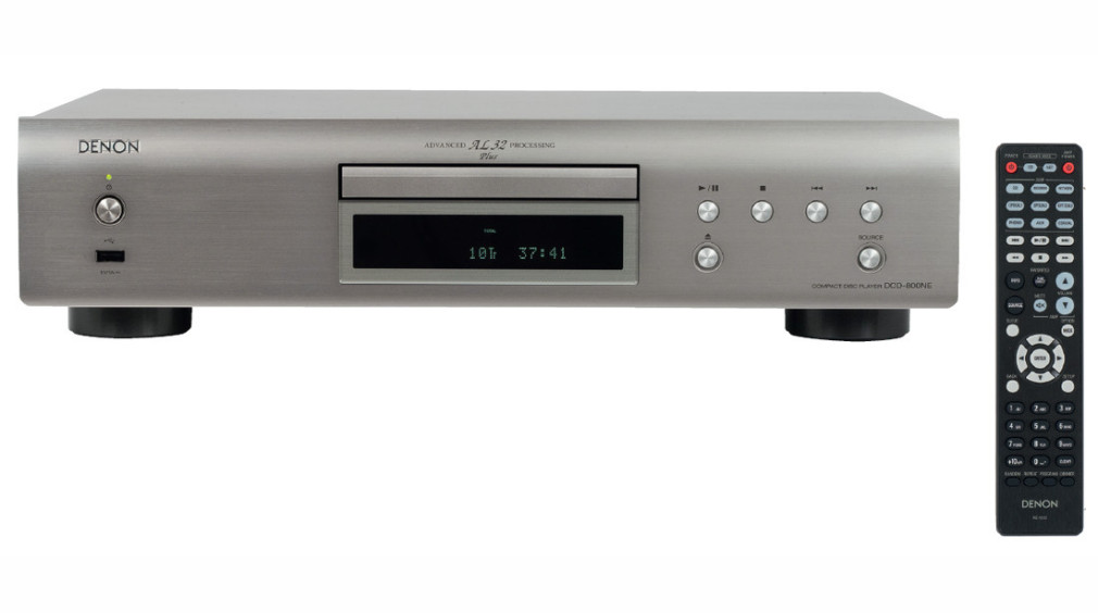

Przedni panel wykonano z metalu. Obok włącznika zasilania znajdziemy złącze USB-A, przygotowane jednak nie dla komputera, ani też dla iPodów (co Denon zwykł robić wcześniej). Tym razem podłączymy tutaj nośniki z plikami audio, odtwarzając takie formaty, jak FLAC, AAC czy WAV, maksymalnie 24 bit/192 kHz, ale również DSD (x64 i x128). Z płyt odczytamy wyłącznie empetrójki (wraz z AAC i WMA).

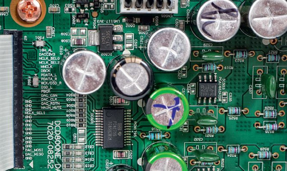

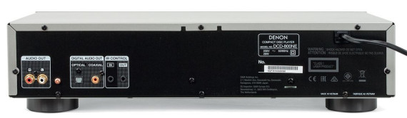

Są dwa wyjścia cyfrowe - optyczne i współosiowe. Przede wszystkim jednak DCD-800NE będziemy podłączali analogowym interkonektem, korzystając z pary RCA. Są też złącza dla sygnałów sterujących. Mechanizm dostarczyła tajwańska firma ASATech. Tacka jest plastikowa, podobnie jak część mechanizmów, ale ich praca nie wiąże się z żadnym irytującym hałasem. Rozdzielczość 32-bitowa determinowała wybór układu PCM1795.
Denon stosuje własny system Advanced AL32 Processing Plus, upsamplujący właśnie do formatu 32 bitów; algortym interpoluje próbki i wygładza przebiegi, producent puszcza nawet wodze fantazji, reklamując, że system przywraca informacje utracone podczas zapisu. Bezwarunkowo należy pochwalić inną sferę konstrukcji cyfrowej - podwójne oscylatory, przygotowane niezależnie dla dwóch bazowych standardów próbkowania: 44,1 kHz oraz 48 kHz.

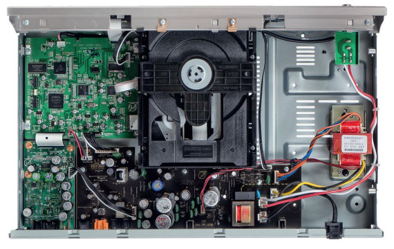

Elektronikę podzielono między kilka modułów. Dane z napędu są przekazywane do niewielkiego modułu z obwodami sterującymi, z którego wydzielono płytkę audio zajmującą niewielką przestrzeń w prawym tylnym rogu. Jest tam zarówno sekcja analogowa (wyjścia ze wzmacniaczami operacyjnymi), jak też przetwornik cyfrowo-analogowy.

DCD-800NE ma wyjścia analogowe RCA oraz klasyczną parkę cyfrową (współosiowe i optyczne).
