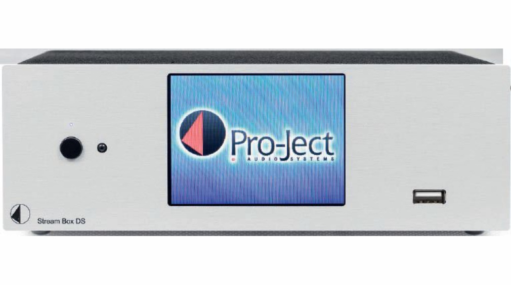

Na przedniej ściance, poza wyświetlaczem, właściwie nie ma nic więcej. Całe sterowanie odbywa się za pomocą pilota. A ten też jest niewielki. Jeszcze niedawno oznaczało to kłopoty - sposób organizacji menu, obsługa archiwum itp. były skomplikowane i żeby cokolwiek z takiego urządzenia "wydusić", trzeba było wykonać wiele czynności. Teraz jest inaczej - obsługa Stream Boxa DS jest równie łatwa i równie komfortowa jak Stream Magica 6.
Pro-Ject Stream BOX DS jest kompletnym (tj. wraz z "dakiem") odtwarzaczem plików audio. Te można do niego dostarczyć albo przez jedno z dwóch gniazd USB (typu A), albo przez port Ethernet (LAN).
Na wyposażeniu jest też antenka Wi-Fi, co oznacza, że sygnał z routera może być też odbierany bezprzewodowo (WLAN). Jak jednak podkreślają wszyscy producenci odtwarzaczy tego typu, Wi-Fi to ostateczność i można je stosować tylko dla plików nieprzekraczających jakości CD (16/44,1).
Pro-Ject Stream BOX DS obsługuje popularne standardy DLNA i UPnP, służące do łączenia się z dyskiem sieciowym (NAS). Obsługuje wszystkie popularne formaty plików, takie jak: FLAC, WAV, AIFF, mp3, AAC, WMA, Ogg Vorbis itd.
Co ważne, formaty bezstratne WAV i FLAC mogą mieć postać do 24 bitów i 192 kHz. W przypadku AIFF plik może osiągać 24/96. Jak się okazało, choć w instrukcji nie ma o tym ani słowa, odtwarzacz obsługuje także pliki 32-bitowe (32/44,1).
Wyświetlacz Pro-Ject Stream BOX DS zdradza, jaki DSP siedzi w środku. Układ "klienta" streamingu, moduł radia internetowego, wyświetlacz oraz GUI (Graphical User Interface) - moduł o nazwie "700" - przygotowany został przez austriacką firmę StreamUnlimited.
Coraz więcej firm korzysta z jej usług, potwierdzając tym samym wartość ich projektów. Kolejny raz przypomnę więc, że StreamUnlimited tworzą byli inżynierowie Philipsa, odpowiedzialni za format Compact Disc, a potem za pierwszy na świecie serwer plików audio.
Na kolorowym wyświetlaczu typu QVGA TFT o przekątnej 3,5" pokazywane są informacje o utworze, w tym okładki (oczywiście jeśli pliki są "otagowane"). Okładka pojawia się jednak tylko wtedy, kiedy korzystamy z plików odtwarzanych przez Ethernet. Grając je z pendrajwa albo HDD przez wejście USB (na przedniej ściance mamy jedno wejście USB, typu A), nie zobaczymy okładki.
Tytuł utworu pokazywany jest dużymi literami, jednak kilka rzeczy można by poprawić. Przede wszystkim informacja o odtwarzanym pliku, tj. o formacie, jest pokazywana tylko jako rozszerzenie nazwy pliku. A powinna być ona pokazywana tuż obok rozdzielczości i częstotliwości próbkowania. A tych dwóch ostatnich danych nie ma w ogóle. Nie wiemy także, z jaką przepływnością nadawane jest radio internetowe.
Nośniki pamięci muszą być sformatowane z FAT 16 lub 32. NTFS nie będzie obsługiwane. Ponieważ producent postarał się o certyfikat Apple, można w ten sposób podłączyć także odtwarzacze tej firmy, np. iPod Touch (od 4. wzwyż) i iPhone (3G, 3GS i 4), które będą służyły jako zewnętrzne dyski twarde - sygnał zostanie wysłany do PJ jako strumień danych, zdekodowany wewnątrz.

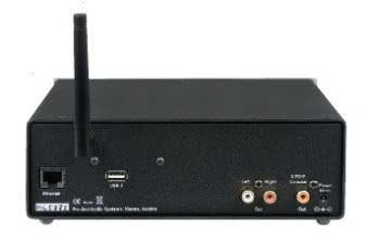

Tył Pro-Ject Stream BOX DS wygląda skromnie. Są tam gniazda Ethernetu i USB 2.0, gniazdo antenki Wi-Fi, wyjście cyfrowe S/PDIF RCA, a także para analogowych RCA. I niewielkie gniazdo dla zewnętrznego zasilacza. Ten prosty zabieg, ułatwiający zdobycie certyfikatu CE, pozwala na łatwy apgrejd urządzenia. Jest sporo firm oferujących zasilacze dla urządzeń Arcama, Musicala Fidelity i Pro-Jecta.
Układ zmontowano na dwóch głównych płytkach i kilku mniejszych. Największa pochodzi ze wspomnianej firmy StreamUnlimited. Jej podstawą jest układ DSP BridgeCo DM860, "Networked Media Processor", czyli dekoder plików audio i radia internetowego. W Stream Boxie mamy jedną z jego nowszych wersji, używaną jeszcze przez CliC-a i Marantza NA7004.
Układ pracuje z system operacyjnym Linuxa i jest zintegrowany z kernelem, a więc nie wymusza na nadajniku konkretnych wartości sygnału, przyjmując to, co do niego przychodzi. W kości tej wpisane są też kody, dzięki którym odtwarzacz współpracuje z urządzeniami UPnP i DLNA.
Zintegrowano w nim również przetwornik C/A. Podobnie jak w Musicalu, zdecydowano się jednak zastosować zewnętrzny DAC, umieszczony na pomocniczej płytce z boku. To Cirrus Logic CS4344, prosty, wielobitowy układ 24/192 deltasigma o dynamice 105 dB. I to on wyznaczy jakość dźwięku.
