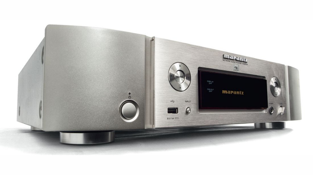

Wykonanie Firmowa estetyka i elektronika, którą w dużym stopniu dzieli z odtwarzaczem płyt serii 8005. Znakomita obudowa z płytami usztywniającymi, rozbudowany zasilacz, dobre wyjście słuchawkowe.
Funkcjonalność Wszechstronny odtwarzacz sieciowy uzupełniony funkcjonalnością USB-DAC. Wejścia cyfrowe, komunikacja LAN (brak Wi-Fi), AirPlay, Spotify Connect oraz radio internetowe. Dedykowana aplikacja na smartfony/ tablety, świetny tradycyjny pilot. Odtwarza Flac 24/192, Alac 24/96, DSD128.
Brzmienie Przejrzyste i energetyczne, ale też subtelne i zniuansowane w wyższych rejestrach, bez przejaskrawień i ostrości. Firmowe połączenie dynamiki i muzykalności.

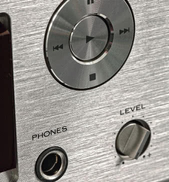

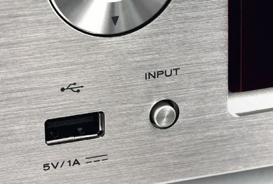

Lewy moduł przycisków jest uniwersalnym manipulatorem, pozwalającym "przechadzać się" po funkcjach konfiguracyjnych, prawy to wygodny, typowy komplet klawiszy sterujących odtwarzaniem. Pod ręką jest też wyjście słuchawkowe z dedykowanym pokrętłem regulacji wzmocnienia, wejście USB (typ-A) oraz wygodny przycisk do szybkiego, sekwencyjnego wyboru źródeł.
Umieszczony w centrum wyświetlacz (3 linie) wykonano w nowoczesnej technice OLED, dzięki czemu przy umiarkowanej jasności jest kontrastowy i czytelny.
W tak nowoczesnym urządzeniu matryca może wydawać się mniej istotna, skoro standardem stają się aplikacje sterujące przygotowywane dla coraz większej liczby sprzętu mobilnego, jednak obsługę klasycznym pilotem (zwłaszcza tak dobrze zorganizowanym) można docenić, gdy protokoły transmisji sieciowej staną się zawodne.

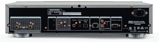

Wyjście analogowe jest jedno, na złączach RCA (bez regulacji poziomu). W standardach optycznym i współosiowym przygotowano zarówno wyjścia jak i wejścia, dokładając tutaj USB typ-B, przeznaczone do podłączenia komputera. Komunikacja sieciowa musi odbywać się przez port LAN - nie ma modułu Wi-Fi. Na tylnej ściance znajdują się też gniazda sygnałów sterowania (RCA, RS232).
Gniazda współosiowe oraz optyczne przyjmują sygnały PCM o rozdzielczości 24 bit / 192 kHz. Złącze USB (typ-B) pracuje w trybie asynchronicznym, możemy tutaj podać z komputera sygnał PCM 24/192, a także DSD64 i DSD128.
Do złącza USB typ-A (umieszczonego na froncie) podłączymy nośniki pamięci, Marantz sam zdekoduje formaty Flac, WAV i AIFF dla 24/192, ALAC dla 24/96, a DSD - ponownie maksymalnie do wersji DSD128.

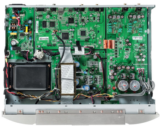

Obsługa odtwarzacza Marantz NA8005 nie sprawi nikomu większego problemu, chociaż nawet najlepiej "rozpisane" menu nie pomoże w pokonywaniu zawiłości konfiguracyjnych w obszarze sieciowym. Menu dostępne jest po polsku. W konstrukcji wewnętrznej widać rozwiązania znane już z odtwarzacza SA8005.
Warto wyróżnić wzmacniacz słuchawkowy na elementach dyskretnych. W torze RCA pracują firmowe moduły HDAM SA2. Przetworniki C/A to CS4398 marki Cirrus Logic; układ wielobitowy typu Delta-Sigma o teoretycznej rozdzielczości 24 bit i próbkowaniu 192 kHz, ma też wbudowany algorytm DSD włącznie z filtrami wyjściowymi, a także cyfrową regulację głośności (nie została ona tutaj uruchomiona).
Rozbudowany i podzielony układ zajmuje głównie cztery duże płytki, transformator odseparowano puszką ekranującą.
