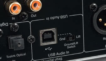

Cambridge Audio CXN ma zarówno wyjścia RCA, jak i XLR, cyfrowy sygnał można doprowadzić do gniazd współosiowego oraz optycznego, taką samą parę przewidziano w zestawie wyjść. Komputer podłączymy bezpośrednio do wejścia USB (typ-B), które - w zależności od ustawień - pracuje w trybie 1.0 lub 2.0; w tym drugim wymaga instalacji sterowników (w przypadku komputerów z systemem Windows).

Z kolei w przypadku wejścia USB dla komputera (typ-B), o ile tylko skorzystamy z trybu 2.0, będziemy mogli przesłać zarówno dane PCM 24/192, jak i DSD64. Do formatu PCM są również ograniczone (co akurat jest typowe) złącza współosiowe oraz optyczne.
