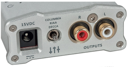

ifi Audio iPhono 2 - zasilacz i przyłącza
Zasilacz ma wciąż formę ściennej kostki, ale dokonano tu wielu zmian - podwyższono napięcie wyjścia, zastosowano lepsze filtrowanie, co przekłada się na niższy poziom szumów.
Wyjście jest jedno (para RCA z sygnałem o stałym poziomie), wejścia - dwa, oddzielne dla wkładek MM i MC, ale można podłączyć (jednocześnie) tylko jedno źródło. Obok wejść jest niewielki trzpień uziemiający, ciasno osadzony nieopodal złącz RCA, trudno nim operować, najlepiej dokręcić śrubokrętem.
Z drugiej strony, pomiędzy gniazdem zasilającym a wyjściem, mamy hebelkowy przełącznik do wyboru krzywych korekcyjnych w standardach RIAA, Columbia, Decca (więcej w ramce obok).
Przełącznikami hebelkowymi ustalamy większość parametrów rozdzielono nawet tory kanałów prawego i lewego.

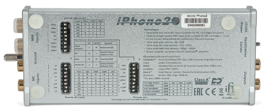

ifi Audio iPhono 2 - ustawienia
ifi Audio iPhono 2 jest rekordzistą w dziedzinie różnorodności ustawień, do powyższych trzech krzywych korekcji można dołączyć kolejną, eRIAA oraz dodać filtr subsoniczny. To jednak dopiero początek... ponieważ na dolnej ściance znajdziemy mnóstwo mikroprzełączników, odpowiedzialnych za dokładną optymalizację parametrów pod kątem używanej wkładki.
ifi Audio iPhono 2 ma cztery tryby wzmocnienia, od 36, 48 dB (dedykowane dla wkładek MM) po 60 i aż 72 dB (dla wkładek MC, te ostatnie dla wkładek o bardzo niskim poziomie wyjściowym, poniżej 0,25 mV).
Dla wkładek MM przewidziano pięć trybów obciążenia, od 100 pF do 500 pF; dla MC (obciążenie rezystancyjne) zakres rozciąga się od niskich 22 Ω aż po 47 kΩ (w kilku krokach).
Naprawdę trudno wyobrazić sobie konfigurację, której wymaganiom iPhono 2 by nie sprostało. W celu przeprowadzenia zmian urządzenie trzeba odwrócić, a umieszczone na spodzie (pod powierzchnią obudowy) przełączniki (i ich opisy) są tak małe, że bez precyzyjnego płaskiego śrubokręta, a może i lupy powiększającej, ciężko jest manipulować. Co prawda takich manipulacji nie dokonuje się zwykle na co dzień, chociaż są i tacy miłośnicy analogu, którzy często żonglują wkładkami.

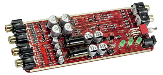

Wszystkie układy zmontowano na jednej niewielkiej płytce, wsuniętej w wewnętrzne szyny obudowy. Aktywne wzmocnienie bazuje na rozwiązaniach przygotowanych przez brytyjską markę AMR Audio (iFi Audio należy do tego samego właściciela), stopień wzmacniający nazwano Class A Tube State; zgodnie z nazwą pracuje w klasie A, choć jest w pełni półprzewodnikowy. Uwagę zwracają bardzo wysokiej jakości elementy bierne, w tym kondensatory Elna Silmic II, C0G, rezystory MELF.
Układ elektroniczny jest pełen znakomitych elementów biernych, wzmacniacz pracuje w czystej klasie A, metalowa obudowa urządzenia wyraźnie się nagrzewa.
