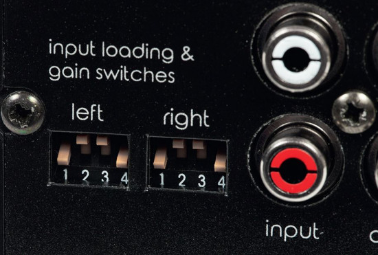

Funkcjonalność Specjalista. Pracuje wyłącznie z wkładkami typu MC, ale pozwala na wyjątkowo dokładną (i dość wygodną - mikroprzełącznikami DIP) regulację parametrów.

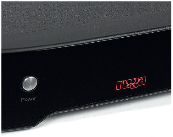

Logo producenta podświetla włącznik zasilania i ożywia enigmatyczny front urządzenia.

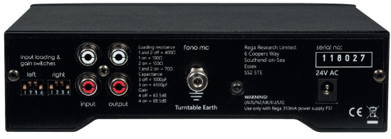

Pierwszym z akcentów ożywiających front jest srebrny włącznik zasilania, drugim - podświetlane na czerwono logo marki (gdy urządzenie pracuje). Rega Fono MC nie ma wbudowanego zasilacza, więc w komplecie otrzymujemy firmowy moduł ścienny o nazwie PS1. Rega lubi proste rozwiązania, zatem przedwzmacniacz ma tylko dwie pary złącz RCA: jedno wejście oraz jedno wyjście.
Kontrowersyjnym punktem każdego gramofonu Regi jest brak niezależnej żyły uziemiającej, jej funkcję spełnia zewnętrzny kołnierz wtyków sygnałowych.
Do takiej konfiguracji Fono MC został naturalnie dostosowany, ale nie ma tu już jednak żelaznej (i kłopotliwej) konsekwencji, na obudowie przygotowano więc typowy trzpień uziemiający, pozwalający podłączyć bez żadnych kłopotów każdy gramofon. Konstrukcję stopnia wejściowego zrealizowano na tranzystorach FET, korekcja RIAA jest aktywna, odbywa się w układach scalonych MUSE.

Najszybciej i najłatwiej możemy "wszystko zmieniać" w Phono Boxie DS2, ale Rega nie pozostaje daleko w tyle, nie zmuszając nas do kombinowania z zewnętrznymi elementami (Clearaudio) ani samodzielnie przygotowanymi zworami (MF). Tutaj służą do tego miniaturowe przełączniki - tzw. DIP Switche.

Regulacja wszystkich istotnych parametrów, obciążenia (impedancja, pojemność) i wzmocnienia jest przeprowadzana za pomocą czterech mikroprzełączników (niezależnie dla każdego kanału).

Ponieważ mamy do czynienia z wkładkami typu MC, najważniejsza będzie impedancja obciążenia oraz wzmocnienie; te ostatnie ustalimy jako 63,5 dB albo 69,5 dB.
Pierwsza wartość jest dość typowa i odpowiednia dla wielu niskopoziomowych wkładek, druga pozwala myśleć nawet o bardziej egzotycznych konstrukcjach o wyjątkowo niskim (nawet na tle praktyk w ramach wkładek MC) napięciu wyjściowym.
Impedancja obciążenia jest regulowana skokowo (cztery ustawienia) w zakresie od 70 do 400 Ω, są też dwa warianty pojemności (1000 i 4300 pF), chociaż zdaniem wielu innych producentów, nie ma to dla wkładek MC dużego znaczenia. Powyższy zestaw pozwoli dopasować Fono MC do wszystkich wkładek Regi i przeważającej większości modeli MC w ogóle (także innych producentów).
