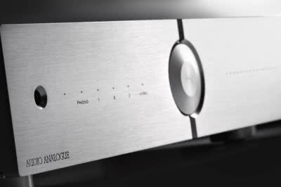

Audio Analogue AAPhono zachowuje charakterystyczny dla AA styl przedniej ścianki, dostępny jest w wersjach czarnej i srebrnej. Na zdjęciach może robić wrażenie dużego, pełnowymiarowego Hi-Fi, w rzeczywistości to format "połówkowy" (22 cm szerokości), jednak obudowa jest dość głęboka (35 cm), a urządzenie ciężkie (6 kg), budzące zaufanie.
Audio Analogue AAPhono przypomina układem manipulatorów na froncie wzmacniacz zintegrowany – jest duże pokrętło i aż 16 diod wskazujących różne ustawienia. Nie ma jednak przycisków, z wyjątkiem ukrytego za pokrętłem. Włączamy urządzenie i czekamy, co się stanie.
Po początkowej sekwencji błysków należy nacisnąć pokrętło, aby AAPhono "wybudzić" ze stanu czuwania. Potem będzie już z górki… pod warunkiem, że zajrzymy do instrukcji obsługi, bowiem producent umieścił wszystkie przyciski na dolnej ściance, tuż przy krawędzi frontu.
