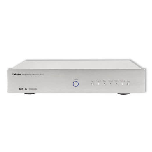

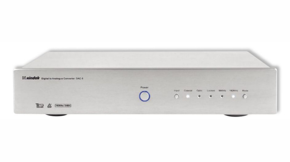

Xindak DAC-5 - obudowa
Xindak DAC-5  to sporej wielkości urządzenie, przypominające bryłą średniej wielkości wzmacniacz zintegrowany. Na wykonanej z płata aluminium ściance przedniej znajduje się mechaniczny wyłącznik sieciowy z podświetlaną na niebiesko obwódką, guzik "Input", którym wybieramy między jednym z dwóch wejść, dwie diody informujące o wybranym wejściu, diodę sygnalizującą synchronizację z napędem, guzik "Mode" oraz dwie diody, wskazujące, jaką wartość upsamplingu wspomnianym guzikiem wybierzemy.

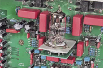

Przy wejściu cyfrowym straż pełni odbiornik cyfrowy Cirrus Logic CS8414, pracuje on z wartościami granicznymi 24 bity i 96 kHz.
Za nim jest przetwornik cyfrowo-analogowy Analog Devices AD1852, 24/192 o dynamice 114 dB. Część analogowa jest bardzo rozbudowana. Po zdekodowaniu sygnału cyfrowego trafiamy do układów Burr-Browna OPA2604, pracujących w konwersji prądowo-napięciowej.
Obudowane są bardzo dobrymi opornikami i polipropylenowymi kondensatorami. Jedna gałąź trafia do lampy 6922EH Electro-Harmonixa (podwójna trioda małej mocy), druga gałąź biegnie do układów scalonych Burr-Browna OPA134, z prestiżowej serii SoundPlus, stamtąd zaś do tranzystorów wyjściowych. Sygnał do gniazd XLR prowadzony jest w całości w formie zbalansowanej.
