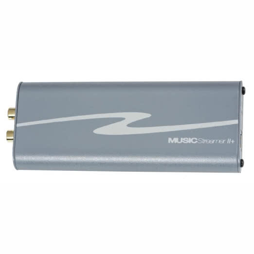

Nowy DAC firmy HRT wyraźnie nawiązuje do "iŚwiata", przede wszystkim zaoblonymi bokami, niskim profilem i ogólną "przyjaznością", która z niego emanuje.

Wykonanie Solidna, prosta obudowa i niewielki układ wewnątrz.

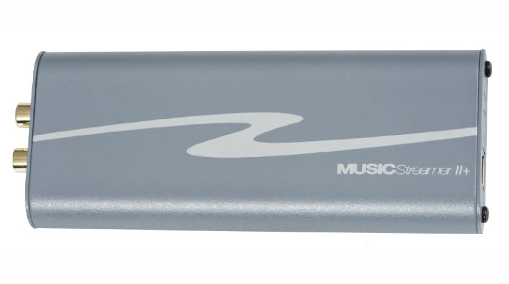

Podobnie jak w V-DAC-u, "przód" i "tył" są tutaj umowne, jeślibyśmy bowiem ustawili urządzenie tak, jak sugeruje napis na górnej ściance, to z lewej strony mielibyśmy wyjście układu ("tył"), a z prawej wejście ("przód").

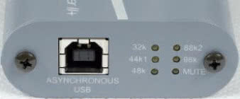

Wejście jest tylko jedno - USB typu B. Obok znajduje się sześć maleńkich diodek LED wskazujących częstotliwość próbkowania sygnału wejściowego. Wynika z nich, że najwyższa częstotliwość, jaką to urządzenie obsługuje, to 96 kHz (a więc brak 192 kHz).
Mamy jednak częstotliwość 88,2 kHz, często pomijaną, a ważną z tego względu, że taśmy matki DSD konwertuje się do PCM na dwa sposoby - albo do 176,4 kHz (24 bity), albo właśnie do 88,2 kHz.

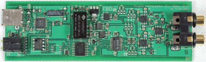

Układ elektroniczny zmontowany został na jednej płytce drukowanej w technice SMD. Przy wejściu USB widać programowalny układ DSP TAS1020B, obok umieszczono ładny zegar taktujący i układ ISO7240 - to cyfrowy izolator, który wraz z przekaźnikiem ma oddzielać "brudną" część wejściową od "czystej" reszty układu.
Ta zaczyna się od przetwornika C/A Burr Brown PCM1794 - 24-bitowego układu o górnej częstotliwości próbkowania 200 kHz, charakteryzującego się wysoką dynamiką (129 dB).
Nie widać osobnego zegara taktującego, można więc założyć, że odpowiednie częstotliwości są syntezowane w pętli PLL z zegara układu wejściowego USB.
Mała płytka, krótka ścieżka sygnału - skromnie, ale nowocześnie. Przetwornik C/A to PCM1794 Burr Browna - układ 24/192 o bardzo wysokiej dynamice. Wzmocnienie oraz wyjście przygotowano na układach scalonych OPA1612.
