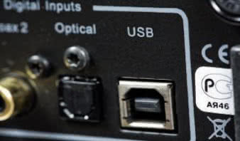

Z tyłu mamy "klasykę" - dwa wejścia cyfrowe elektryczne RCA, optyczne TOSLINK oraz USB. Trzy pierwsze przyjmują sygnały do 24/192, a USB do 24/96. Specjalnie potraktowano wejście koaksjalne numer 1; m. in. przez zastosowanie tam transformatora sprzęgającego i osobne prowadzenie masy - do niego należy podłączać główne źródło.

Z tym większym zainteresowaniem przystąpiłem do testu wejścia USB. Żeby określić, na ile deklaracje inżynierów Hegla dotyczące trybu izosynchronicznego mają pokrycie w rzeczywistości, porównałem to wejście z konwerterem USB-S/PDIF Bridge firmy Halide Design, bazującym na technologii Streamlenght Wavelenght Audio - lidera przesyłu asynchronicznego.
USB w HD20 okazało się na tyle udane, że różnica między dobrym napędem CD i komputerem grającym sygnał 16/44,1 okazała się niewielka.
Bridge zagrało w tym porównaniu bardziej zrelaksowanym dźwiękiem, w którym góra była nieco łagodniejsza, lepiej sklejona, za to USB w Heglu HD20 miało lepszą definicję. Tryb asynchroniczny wydaje się nie pokazywać tak dobrze ataku dźwięku, rozmywa nieco krawędzie.
A przedwzmacniacz? Kiedy się dowiedziałem, że regulacja siły dźwięku jest cyfrowa, chciałem go sobie odpuścić. Niepotrzebnie. Kod do niej napisali w Heglu i, jak mówi Anders Ertzeid, wysoka dynamika sygnału pozwala na swobodne używanie ustawień nawet od 55-60 (zakres wynosi 100).
Wejście USB w Heglu HD20 pracuje w trybie izosynchronicznym, co jest sprzeczne z obecnymi trendami. Wybór Hegla nie jest przypadkowy. Anders Ertzeid, szef sprzedaży Hegla, stwierdził, że popularyzowany tryb asynchroniczny rzeczywiście w znaczący sposób redukuje jitter indukowany po stronie odbiornika.
Z tych powodów w Heglu również początkowo zastosowali układ asynchroniczny, jednak zdziwiło ich to, że wciąż z sygnałem skorelowany był wysoki jitter. Przeegzaminowali więc nie układ odbiornika, a komputer i sposób, w jaki obsługiwane są wyjścia USB. A te nie są traktowane jednakowo - system operacyjny w dynamiczny sposób ustawia ich "ważność" na swojej liście priorytetów.
Okazało się, że odbiornik asynchroniczny jest przez komputer traktowany najgorzej, znajduje się na ostatnim miejscu listy priorytetów systemu operacyjnego. Stąd bardzo wysoki jitter jeszcze zanim sygnał opuści komputer.
Hegel zdecydował się więc na inne rozwiązanie: do odbierania sygnału USB i zamiany go na PCM wybrał sprawdzony procesor firmy Tenor, pracujący synchronicznie z parametrami do 24/96.
Tego ostatniego nie da się przeskoczyć i na razie firma nie planuje apgrejdu do 24/192. Dzięki niemu sygnał z komputera wychodzi z minimalnym jitterem - system operacyjny komputera przypisuje gniazdu USB, do którego podłączony jest Hegel HD20, najwyższy priorytet. Z jitterem powstałym po stronie odbiornika radzono sobie stosując duży bufor i retaktowanie sygnału.
