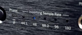

Dlatego też jego przednia ścianka jest zatłoczona. Po prawej stronie (zakładając, że urządzenie znajduje się w poziomie) mamy dwa przyciski - wyłączający zasilanie i zmieniający źródło sygnału. Obok widać gałkę wzmocnienia sprzężoną z wyłącznikiem (mute). Niedaleko są małe diodki wskazujące aktywne wejście oraz wybrany filtr cyfrowy.
Podobnie jak poprzednio, możemy bowiem ustalić tryb, w jakim pracuje filtr cyfrowy poprzedzający właściwy układ C/A. Mamy do wyboru Linear Phase, Minimum Phase i Step. Tym samym przyciskiem zmieniamy fazę absolutną sygnału.
Po prawej stronie widać jeszcze rządek diod wskazujących częstotliwość próbkowania sygnału wejściowego. Nie ma nigdzie diody związanej z upsamplerem, więc najwyraźniej ten pracuje przez cały czas.
