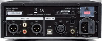

Musical Hall DAC 25.3 - obsługa i przyłącza
Gałką regulujemy wzmocnienie zarówno na znajdującym się obok wyjściu słuchawkowym, jak i na liniowych wyjściach analogowych (po wpięciu słuchawek sygnał do nich jest odcinany).
Jednym z dwóch małych przycisków na środku zmieniamy częstotliwość upsamplera (96 lub 192 kHz), a drugim - wejście (koaksjalne, optyczne, USB oraz AES/EBU). Obok diod SRC ("sample rate converter") znajduje się jeszcze jedna niebieska, wskazująca synchronizację przetwornika ze źródłem sygnału. Niestety, nie ma żadnego wskaźnika częstotliwości próbkowania.
Przy przedniej ściance Music Halla DAC 25.3 przykręcono do dna obudowy duży transformator typu R-core; napięcia są stabilizowane i filtrowane przy wykorzystaniu dobrych kondensatorów Rubycon oraz Nichicon Gold.
Musical Hall DAC 25.3 - przetworniki
Różnice między starszą i nowszą wersją polegają na zmianie układu wejściowego USB, zmianie przetwornika C/A oraz drobniejszych poprawkach w pozostałych układach. Teraz za gniazdem USB mamy układ Tenora TE 7022L przyjmujący sygnał do 24 bitów i 96 kHz.
Sygnał, zamieniony w nim na postać PCM, jest następnie wysyłany do odbiornika cyfrowego, który potrafi przyjąć sygnały do 24/192 (dostępne z pozostałych wejść). Dalej przechodzi do upsamplera, utworzonego z dwóch układów pracujących w tandemie - Burr Brown SRC4192 oraz Philips 74HC574.
Każdy sygnał wejściowy zamieniany jest na postać 24/96 lub 24/192, można też całkowicie wyłączyć upsampling. Przetwornik C/A to Burr Brown PCM1796. Na wyjściu znajduje się lampa 6922EH Electro- Harmonix (podwójna trioda).
Sygnał przed wyjściem XLR ulega symetryzacji (zasadniczy układ nie jest symetryczny). Wzmacniacz słuchawkowy jest prościutki, oparty na jednym układzie NE5532 i otwartym potencjometrze.
