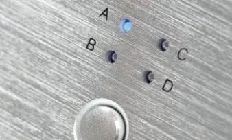

Patrząc od lewej strony, zobaczymy za mechanicznym wyłącznikiem sieciowym przycisk "Direct Path", a obok "Process". Pierwszemu towarzyszy jedna dioda, drugiemu - cztery oznaczone A, B, C, D. Z opisu wynika, że przeznaczone są do kompensacji braków dźwięku z plików mp3.
Wpływają na: A - bas, B - przestrzeń, C - trójwymiarowość i D - detaliczność. Funkcję tę można też kompletnie wyłączyć. Na środku umieszczono diody wskazujące częstotliwość próbkowania sygnału wejściowego (jest też 88,2 kHz).
