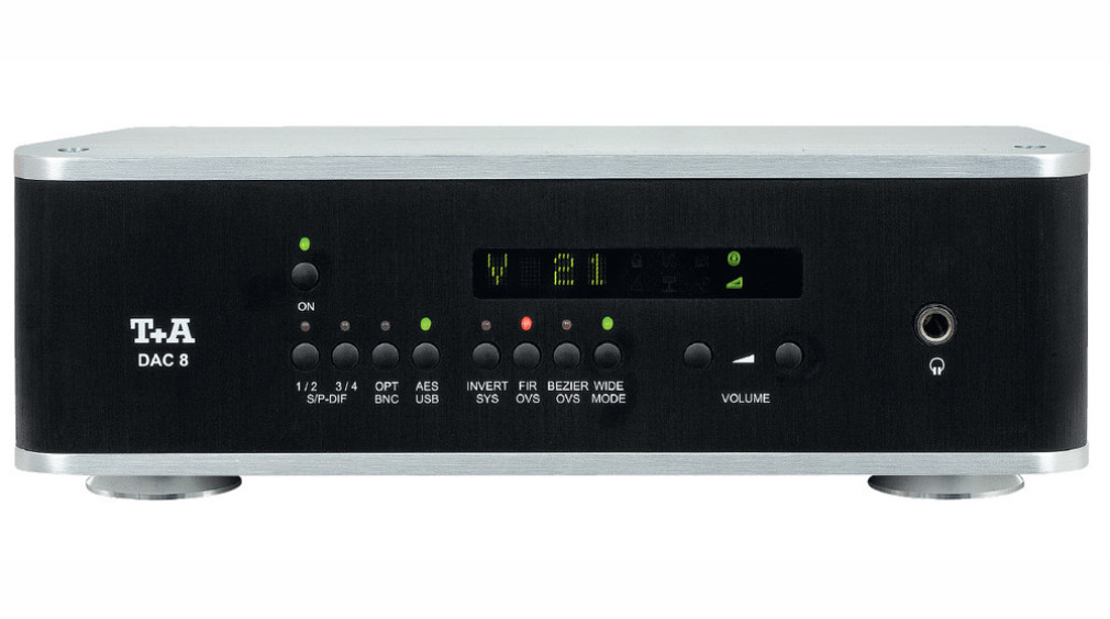

Przetwornik prezentuje charakterystyczny, techniczny styl T+A. Z przodu zainstalowano doskonale znane, choćby z klasycznej już serii "R", okrągłe przyciski w sąsiedztwie potwierdzających wybranie odpowiedniej funkcji diod.
Skromny, zielony wyświetlacz z matrycą punktową dyskretnie ożywia front urządzenia. Jego zadaniem są przede wszystkim wskazania częstotliwości docierającego sygnału cyfrowego i w tej roli spisuje się znakomicie, choć - jako żywo - przypomina mi różnorodne akcesoria komputerowe z wczesnych lat 90.
T+A DAC8 stoi na srebrnych, stożkowych "stopach" wyjętych ze statku kosmicznego. Takie podwyższenie nadaje powagi niewielkiej, wąskiej obudowie.

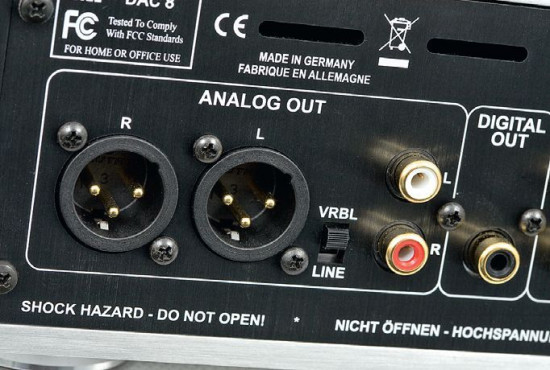

T+A DAC8 to jeden z najlepiej wyposażonych przetworników, zarówno pod względem liczby i zróżnicowania gniazd połączeniowych, jak też wyjątkowych cech funkcjonalnych. Na początek wyjścia analogowe.
T+A DAC8 ma zarówno gniazda RCA jak i XLR, a na obydwu możemy uzyskać napięcie stałe lub regulowane. Do wyboru trybu pracy służy umieszczony obok hebelkowy przełącznik. Jest również wyjście sygnału cyfrowego w postaci pojedynczego złącza RCA.

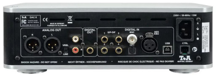

Bardzo bogate wyposażenie, wszystkie standardy gniazd, jest też wyjście cyfrowe - T+A nie może wyglądać inaczej.
Standard elektryczny współosiowy króluje wśród wejść. Przetwornik ma aż cztery porty RCA i jeden BNC, które uzupełniono gniazdem studyjnego formatu AES/EBU. Do każdego z tych wejść możemy doprowadzić sygnał 24 bity/192 kHz.
Podobnie jest z wejściem optycznym, choć tutaj dokumentacja jest nieprecyzyjna, w jednym miejscu dopuszcza 192 kHz, innym razem informuje o ograniczeniu do 96 kHz. Nowoczesny przetwornik nie mógł oczywiście obejść się bez gniazda USB.

Wyjścia analogowe zarówno RCA, jak i XLR - w obydwu przypadkach z regulacją poziomu

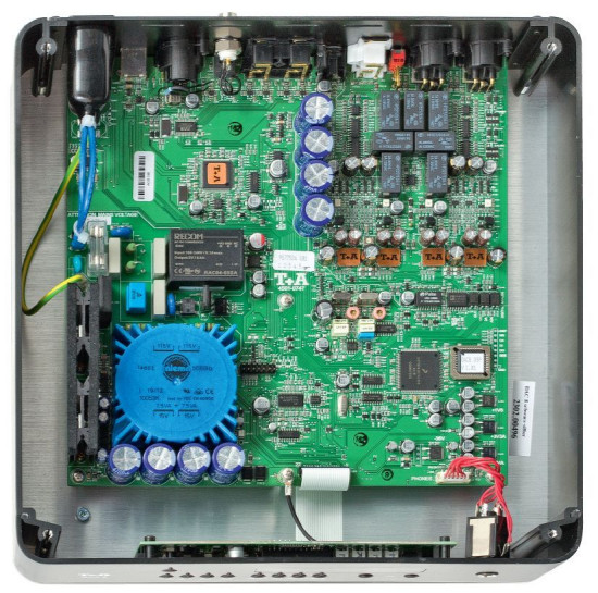

Konstrukcja mechaniczna, jak przystało na urządzenie T+A, jest znakomita. Już od wejścia sygnały przygotowywane są przez wzorcowe oscylatory, zastosowano nawet dwa niezależne obwody, jeden dla częstotliwości 44,1/88,2/176,4 kHz, drugi dla 48/96/192 kHz.
Układ Wolfsona odpowiada za przełączanie wejść cyfrowych.

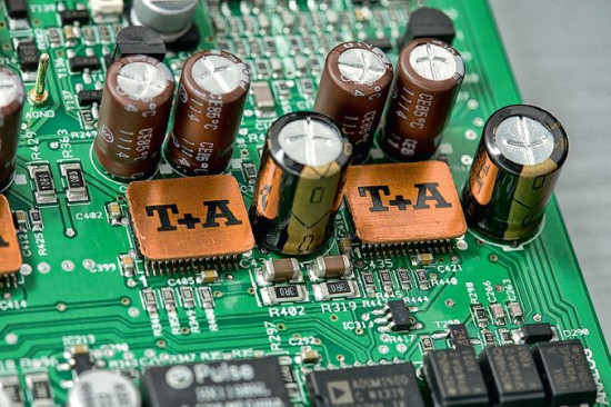

Tym, co robi największe wrażenie, jest jednak aż osiem niezależnych przetworników C/A w układzie, który producent określa mianem "quadruple arrangement".
W każdym kanale są więc po cztery przetworniki w podwójnej, symetrycznej konfiguracji. Wszystkie przetworniki pracują z rozdzielczością 32 bity, a poprzedza je obwód oversamplingu realizowany przez 56-bitowy procesor DSP - to jemu DAC8 zawdzięcza różne tryby filtrów cyfrowych.
Sekcja analogowa jest galwanicznie odseparowana i składa się wyłącznie z elementów dyskretnych, w urządzeniu nie ma wzmacniaczy operacyjnych.

W każdym kanale pracują dwa przetworniki, chronione przez miedziane osłony z logo firmy. Miedziane ekrany zamontowano również na innych elementach toru cyfrowego.

Całą elektronikę audio zintegrowano wraz z zasilaczem na jednej płytce

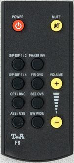

Niewielki, plastikowy pilot przyda się zarówno do obsługi niekonwencjonalnych funkcji przetwornika, jak i do regulacji głośności.
