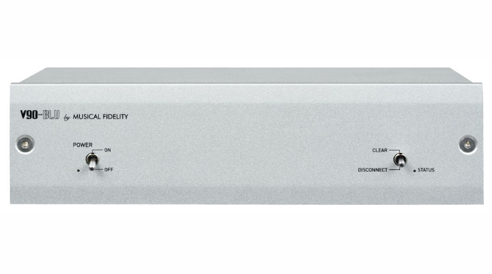

Musical Fidelity V90-BLU, tak jak i pozostałe "dziewięćdziesiątki", zamknięto w niewielkiej, ale solidnej obudowie. Całą przygotowano bowiem z metalu (front też jest metalowy), o szerokości ok. 17 cm. Styl nawiązuje do dużego Hi-Fi i wcześniejszych projektów Musicala.
Na tle pozostałych testowanych przetworników V90 jest większy i potężniejszy, ponad dwukrotnie wyższa cena Musicala pozwoliła rozwinąć mu skrzydła, mimo to (i mimo znacznie szerszej funkcjonalności, o której za chwilę) twórcy V90 nie dali się uwieźć pokusie zaśmiecania frontu przyciskami i sygnalizacjami, starali się utrzymać czystą formę, instalując tylko dwa miniaturowe hebelki.
Jeden jest klasycznym wyłącznikiem zasilania, drugi obsługuje funkcje modułu Bluetooth. Można za jego pomocą przerwać istniejące połączenie (to unikalna funkcja, której nie oferuje żaden inny z testowanych produktów) oraz wyczyścić pamięć, w której zapisywane są informacje o źródłach (maksymalnie Musical może ich pomieścić 12).

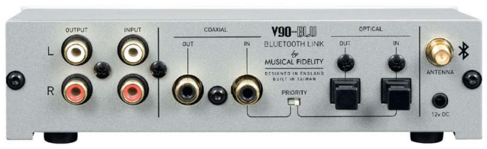

Przy całej skromności frontu tylna ścianka Musical Fidelity V90-BLU zaskakuje i rodzi jednocześnie wiele pytań o sposób funkcjonowania urządzenia. Wyjście analogowe ma postać RCA, ale jest także analogowe wejście.
Najdroższy w tym porównaniu Musical Fidelity jest także najbardziej uniwersalny, ma zarówno wejścia jak i wyjścia w formatach cyfrowych i analogowych.

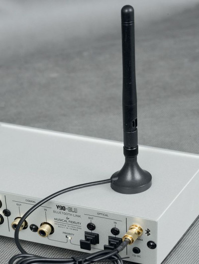

Sygnał ze źródeł bezprzewodowych dociera oczywiście przez Bluetooth, jednak i tutaj mamy coś niestandardowego, w komplecie znajduje się bowiem zewnętrzna antena, którą należy podłączyć do specjalnego gniazda. W ten sposób poprawiamy zasięg, a jednocześnie zyskujemy swobodę instalacji V90-BLU w dowolnym miejscu - nawet restrykcyjnym dla propagacji fal.
Bluetooth to nie jedyny sposób, by dostarczyć do Musical Fidelity V90-BLU sygnał cyfrowy, są jeszcze wejścia koaksjalne i optyczne, a każdy z tych standardów ma po jednym wyjściu - na przyszłość, gdybyśmy chcieli podłączyć zewnętrzny, lepszy przetwornik DAC.

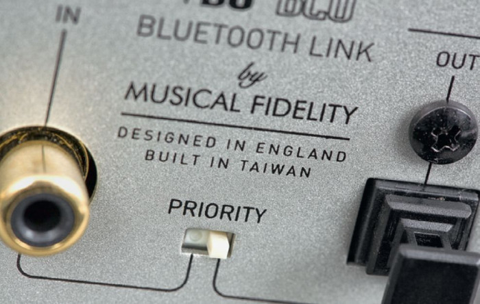

Jedynym elementem do obsługi wszystkich gniazd wydaje się miniaturowy przełącznik (pomiędzy strefą współosiową a optyczną) opisany jako "Priority". Określa on jednak tylko sposób, w jaki przetwornik traktuje sygnały wejściowe z tych standardów. Będą one przełączane automatycznie, w sytuacji, gdy do obydwu wejść doprowadzimy sygnał, to hebelek zadecyduje o aktywnym.
Gniazda współosiowe i optyczne przypisano parami do tego samego wejścia, wybór jest automatyczny dla tego złącza, na którym V90 wykryje obecność sygnału.
Automatyka idzie jednak znacznie dalej; jeśli żadne z wejść cyfrowych nie będzie napędzone aktywnym sygnałem, przetwornik sam wybierze analogowe RCA. Absolutnie nadrzędnym jest natomiast moduł Bluetooth, który ma zawsze pierwszeństwo nad wszystkimi wejściami przewodowymi.

Moduł Bluetooth zakończono zewnętrzną anteną, dzięki niej zasięg może być optymalny nawet wtedy, gdy przetwornik zamkniemy gdzieś w zakamarkach szafy.
