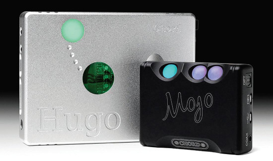

Teraz bohaterem testu będzie najnowszy przetwornik brytyjskiego Chorda - mały, klasycznie przenośny Mojo, którego wprowadzenie na rynek było do ostatniej chwili trzymane w tajemnicy, a zostało przygotowane z tak wielką pompą, że spodziewałem się ściągnięcia białego prześcieradła z jakiejś wielkiej końcówki mocy, albo i całego high-endowego systemu...

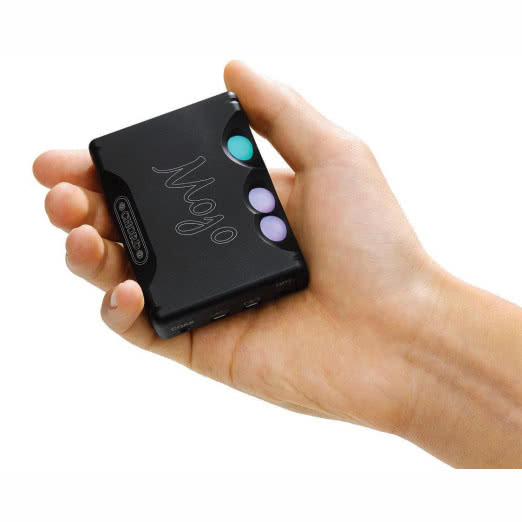

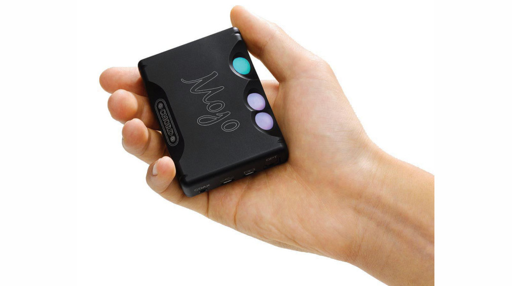

Hugo jest znacznie mniejszy niż klasyczne "klocki" audio, ale dopiero Mojo osiąga cel, jakim jest mobilność w wydaniu kieszonkowym.
Dwadzieścia razy czy tylko dwa razy, nie ma wielkiego znaczenia; wystarczy, że Chord Mojo jest najlepszym kieszonkowym USB-dakiem. Nie został stworzony po to, aby walczyć z większymi, stacjonarnymi dakami - tej walki i tak nie wygra, nawet gdyby grał lepiej...
Raczej trudno go sobie wyobrazić w "poważnym" systemie, niełatwo byłoby go też podłączyć (gama gniazd jest ograniczona do specyfiki mobilnej), ale... nie jest to niemożliwe. Może natomiast dokuczyć innemu przetwornikowi Chorda, od którego się wywodzi.
Model Hugo jest znany od trzech lat i bardzo wysoko oceniany. Kosztuje trzy razy tyle co Chord Mojo i jest uznawany za jedno z najlepszych urządzeń w swojej klasie.

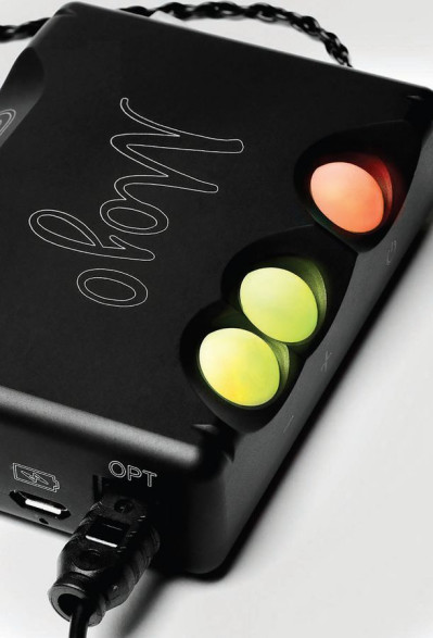

Pomysłowo, efektownie i praktycznie rozwiązano sposób sygnalizowania częstotliwości sygnału - kolorem wskaźnika, który przechodzi od czerwieni dla 44,1 kHz, przez pomarańczowy dla 48 kHz, i wyżej, po kolei, przez wszystkie kolory tęczy aż do koloru... białego dla DSD. Świetne skojarzenie.

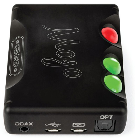

Koaksjalny, USB, optyczny - są wszystkie "zasadnicze" wejścia cyfrowe, ale w formatach mikro, wymuszonych przez wielkość urządzenia.

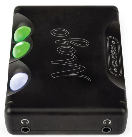

Wzmacniacz słuchawkowy zbudowano na bazie trzech par tranzystorów w każdym kanale i możemy do niego podłączyć słuchawki o impedancji od 4 do 800 Ω, dowolnego typu - oczywiście oprócz elektrostatycznych.
Moc na 8 Ω sięga aż 720 mV. Wyjścia słuchawkowe są dwa - obydwie pary mogą pracować jednocześnie. Sekcja wyjściowa ma być dokładnie taka sama jak w Hugo.
Urządzenie wygląda bardzo nowocześnie, "luzacko" i bezpretensjonalnie; w ogóle nie pokazuje high-endowego zacięcia i nie nawiązuje do żadnych klasycznych, audiofilskich wzorców, chociaż projekt jest wyraźnie spokrewniony z Hugo.
Obudowę złożono jak mydelniczkę, z dwóch części (dolna płytsza, górna głębsza) wyciętych z aluminium i pokryto czarną, matową powłoką, odporną na zarysowania i ślady palców.

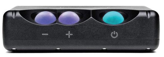

Wskaźnik częstotliwości sygnału i dwa przyciski regulatora głośności, będące jednocześnie jej wskaźnikami (zmieniają kolor, podobnie jak wskaźnik częstotliwości), ułożono na ścięciu krawędzi; wejścia są na jednym boku, wyjścia na drugim.
Chord deklaruje, że urządzenie jest produkowane w Anglii; rzadko widywane "Made In England" (zawsze będzie mi się kojarzyć z Matchboxami produkowanymi na początku lat 70...) ma swoje znaczenie symboliczne i techniczne - Chord twierdzi, że takie cacko można było wyprodukować tylko na miejscu.

Współpraca zarówno z komputerami, jak i urządzeniami mobilnymi odbywa się za pomocą złącza USB. W przypadku systemu operacyjnego OSX (czyli komputerów Apple - przynajmniej oficjalnie), jak również Linux, nie są potrzebne żadne dodatkowe sterowniki, które trzeba instalować dla komputerów z systemem Windows.
Przesyłanie plików PCM nie jest obwarowane żadnymi obostrzeniami, dla materiałów DSD Chord stosuje popularny protokół DoP, który w praktyce jest zupełnie "przezroczysty” dla użytkownika.
