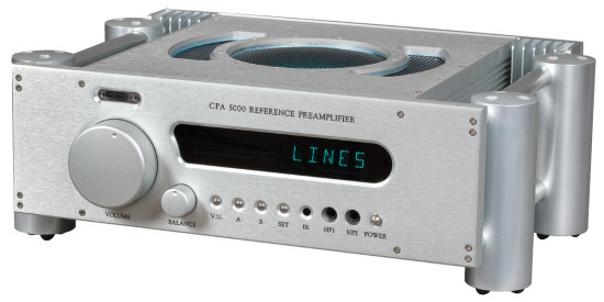

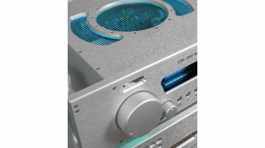

Przedwzmacniacz Chord CPA 5000

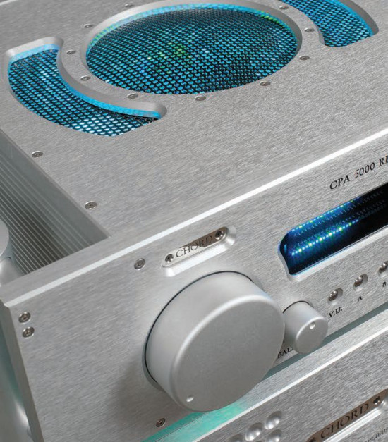

Wśród siedmiu modeli przedwzmacniaczy Chord CPA 5000 jest drugim, po topowym CPA 8000. To kwintesencja wzorniczej ekstrawagancji, którą Chord przyciąga wzrok. Niektóre elementy mogą być kontrowersyjne, ale w każdym rozwiązaniu i detalu widać dużo pracy i staranności. To nie są urządzenia zaprojektowane w pięć minut.
Bryła obudowy jest skomplikowana i wyjątkowa, na czterech kolumnach zawieszono główną ramę oraz odsuniętą od niej grubą przednią płytę. Wygląd CPA5000 ma nawiązywać do firmowych końcówek mocy, z którymi będzie przecież współpracował, więc w tylnej części zainstalowano panele radiatorów, będących w tym przypadku raczej dekoracją.
Do ustawiania wzmocnienia, a także do regulacji zrównoważenia kanałów, służą tradycyjne pokrętła; z przodu, oprócz wyłącznika zasilania, umieszczono jeszcze cztery przyciski, których znaczenie wcale nie jest oczywiste.
Do zmiany trybów (sekwencyjnej) służy klawisz Set przełączający pomiędzy podstawową pracą przedwzmacniacza, ustawieniami A/V Bypass (tryb "przeźroczysty", pozwalający włączyć Chord CPA 5000 w system wielokanałowy), wyciszenia wyjść liniowych (działają wtedy tylko wyjścia słuchawkowe) i ostatnią opcją - szybkiego całkowitego wyciszenia.

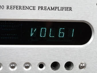

W niekonwencjonalny sposób wkomponowano wyświetlacz; jest matrycowy i idealnie się spisuje, zwłaszcza że obok pól alfanumerycznych ma także sekcję cyfrowych wskaźników wysterowania. Tzw. VU mettery, choć z nazwy kojarzą się z analogowymi wskaźnikami wychyłowymi, w niektórych urządzeniach funkcjonowały także właśnie w takiej formie.
W CPA 5000 wskaźniki pozwalają na obserwowanie poziomu sygnałów na wejściach, nie są więc zależne od położenia pokrętła wzmocnienia. Kalibrację układu przeprowadzono uwzględniając specyfikę nowoczesnych źródeł cyfrowych, jednak dodano również funkcję zmiany czułości, ustalaną indywidualnie dla każdego z wejść.

Frapującym elementem jest zespół wycięć w górnej pokrywie, nawiązujący do kształtu Tie Fightera z "Gwiezdnych Wojen". Szczeliny wykończono perforacją i podświetlono (od spodu) diodowymi "linijkami", które mienią się na zielono i niebiesko.

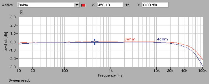

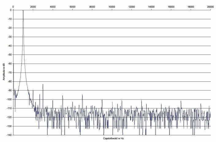

Charakterystyki częstotliwościowe zaczynają lekki spadek powyżej 20 kHz, jednak przy 100 kHz wynosi on wciąż niewielkie -2 dB dla 8 Ω i -3 dB dla 4 Ω (rys. 1). W spektrum zniekształceń harmonicznych (rys.2) widać przewagę nieparzystych, jednak większość z nich leży znacznie poniżej bezpiecznego pułapu -90 dB, a jedyną, która wybija się powyżej, jest trzecia (-83 dB); minimalnie powyżej -90 dB widać jeszcze drugą.

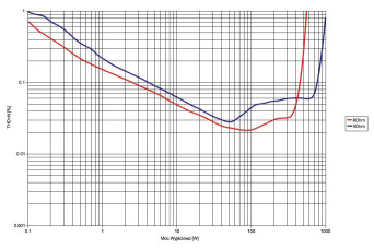

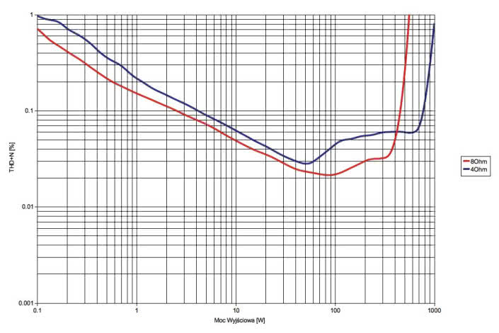

Charakterystyki z rys. 3. pozwalają odczytać zniekształcenia THD+N poniżej granicy 0,1 %, do osiągnięcia których potrzebna będzie moc wyjściowa przekraczająca 2,3 W przy 8 Ω i 4 W przy 4 Ω. Powyżej 80 W (8 Ω) i 50 W (4 Ω) kończy się typowy dla urządzeń tranzystorowych obszar spadku zniekształceń, a rozpoczyna dość nietypowy, bo powolny wzrost, zanim dojdzie do znowu typowego, gwałtownego przesterowania.
