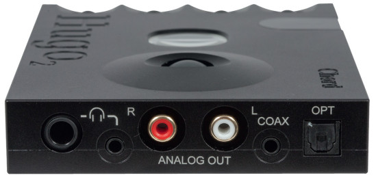

Chord Hugo 2 - przyłącza

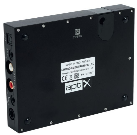

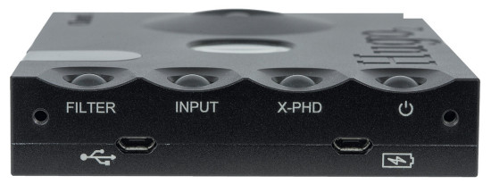

Gniazda podzielono na dwie grupy i ułożono z dwóch stron. Jedną zdominowały dwa złącza USB, bowiem rozdzielono funkcję zasilania (i ładowania akumulatorów) od typowego dla USB-DAC-a cyfrowego wejścia sygnału audio.
To jednak niejedyna możliwość podłączenia źródła cyfrowego; z drugiej strony umieszczono gniazda optyczne oraz współosiowe, jednak ze względu na szczupłość miejsca, to ostatnie ma formę złącza mini-jack (3,5 mm).
W przypadku wyjść słuchawkowych mamy obydwa jacki - mały oraz duży - i bardzo słusznie, bowiem zabierając Hugo 2 w podróż, mamy najczęściej słuchawki z 3,5-mm wtykiem, a w domu pewnie z 6,3-mm.
Analogowe wyjście (do wzmacniacza) nie zostało już zminiaturyzowane do 3,5 mm standardu, udało się zmieścić stereofoniczną parkę RCA. Pakiet wejść cyfrowych rozszerzono jeszcze o moduł Bluetooth wsparty popularnym kodowaniem aptX.

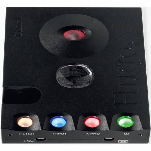

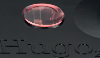

W górnej części obudowy przygotowano "okienko", które pozwala zajrzeć (prawie jak przez wizjer) do środka, a mieniające się kolory podświetlenia wnętrza określają parametry sygnału.
Obudowa jest niewielka, mimo to udało się zmieścić gniazda RCA, co ułatwia podłączenie Hugo 2 w domowym systemie. Specjalne wejście współosiowe wykorzystuje trzy żyły złącza mini-jack i przyjmuje w ten sposób dwa równoległe strumienie danych PCM 24/384 - tak, aby przesłać sygnał PCM 24/768.

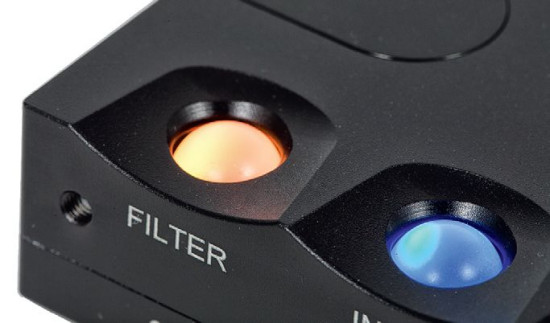

Do obsługi służą cztery przyciski oraz sferyczny manipulator - "kula" regulacja głośności (zarówno dla wyjść słuchawkowych, jak i RCA). Jest tutaj sekwencyjny przełącznik wejść, wybór kilku trybów filtrowania i obsługa układu X-PHD, zadaniem którego jest kreowanie przestrzeni i naturalnej panoramy stereo w przypadku słuchawek.
Niemal wszystkie świecące elementy pełnią dodatkowo rolę wskaźników dla różnych funkcji i systemów, zmieniając swój kolor, ale możliwych kombinacji jest taka masa, że trzeba mieć albo świetną pamięć, albo instrukcję obsługi pod ręką.
Opanowanie wskaźnika częstotliwości próbkowania dla wejściowych sygnałów cyfrowych to już czarna, a raczej kolorowa magia, czerwony - 44,1 kHz, żółty – 88,2 kHz, ciemnoniebieski - 192 kHz, a po drodze (także "w górę") jeszcze wiele innych... Łącznie jedenaście wariantów.
Kolory (na przycisku źródeł) odpowiadają stosownym wejściom. Warto też przyjrzeć się układowi CrossFeed, który zaprojektowano dla słuchawek (procesor cyfrowy, kreujący przestrzeń zbliżoną do tej, którą słyszymy z kolumn), oraz systemowi wyboru filtrów (jeden oczywiście zawsze obowiązkowy).

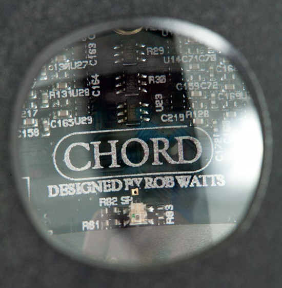

Mimo skromnych rozmiarów, wewnątrz jest dość miejsca dla dowolnych konwerterów DAC, więc można obstawiać - AKM, ESS, Texas Instruments? Żaden z nich, Chord ma w swoich szeregach jednego z największych specjalistów od techniki cyfrowej: Rob Watts zajmuje się projektowaniem własnych układów. Nie korzysta więc z żadnych gotowych rozwiązań, jakie znajdziemy w konkurencyjnych produktach.
Konwerter C/A przygotowano na bazie układu typu FPG Xilinx Artix 7 (taki sam pracuje w tańszym przetworniku Mojo). Konstruktor przekonuje, że udało się osiągnąć lepsze parametry, niż z jakichkolwiek dostępnych układów - zwłaszcza odstęp od szumu, którego poprawa wpływa (zdaniem Wattsa) w fundamentalny sposób na dźwięk w wielu aspektach subiektywnych.
Zastosowane w przetworniku Chord Hugo 2 układy pozwalają osiągnąć wartość 175 dB! DSP odpowiadają także za filtrowanie - to moduły WTA, charakteryzujące się bardzo wysoką precyzją i są złożone z wielu równoległych bloków - rdzeni procesora. Dzięki nim mamy możliwość profilowania brzmienia, wyboru pomiędzy ustawieniami naturalne/ciepłe, a kolejny moduł może dodać tłumienie (-3 dB) przy 40 kHz.
Przez spory luk można dojrzeć część układów elektronicznych. Za wyjątkowy projekt konwertera cyfrowo-analogowego, opartego na procesorach FPGA, jest odpowiedzialny guru Chorda - Robb Watts.
