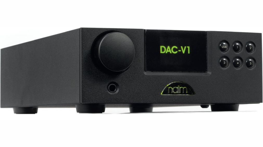

Wygląd DAC V1 w idealny sposób wpisuje się w charakterystyczne wzornictwo firmy. Wszystko się zgadza, zarówno kolor, jak i chropowata faktura obudowy. Nie mogło też zabraknąć podświetlonego na zielono logo i pierścieni wokół przycisków. Od konwencji odcina się tylko nowoczesny wyświetlacz OLED, chociaż i jego barwa została dopasowana. Obudowa DAC V1 jest wąska i dość głęboka, nie jest to bynajmniej odwrót, ale powrót do tradycji Naima, podobnie prezentowały się jedne z najbardziej udanych wzmacniaczy zintegrowanych.
Schowane w cieniu gałki głośności, gniazdo słuchawkowe to dzisiaj element obowiązkowy w przetwornikach DAC.
Obsługa Naima DAC V1 jest łatwa i logiczna, można powiedzieć, że wzorowo intuicyjna. Selektor źródeł ma formę sześciu przycisków, każdy odpowiada jednemu wejściu. Regulacja wzmocnienia to duże i wygodne pokrętło, które jest tylko cyfrowym sterownikiem, enkoderem położenia. Aktywną pozycję regulatora prezentuje wyświetlacz, jego rola jest szersza.

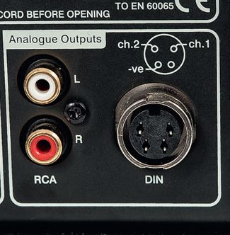

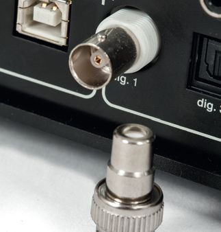

Do dyspozycji mamy aż sześć wejść cyfrowych, w tym dwa optyczne oraz trzy współosiowe, podzielone pomiędzy gniazda RCA oraz BNC. Choć teoretycznie to ostatnie gwarantuje najlepsze parametry, to jego popularność jest znikoma, więc Naim dodał do kompletu przejściówkę BNC na RCA.
Każde z powyższych gniazd powinno teoretycznie przyjąć sygnał PCM 24 bit/192 kHz, a po wprowadzonej jakiś czas temu aktualizacji oprogramowania również DSD64 i DSD128. Te dwa warianty sygnałów DSD akceptuje również szósty port - USB - który przyjmie też PCM 24 bit/384 kHz. Jednak parametry przetwornika C/A wskazują, że z takimi danymi sobie nie poradzi - jego oficjalna specyfikacja zatrzymuje się na 24/192.
Prawdopodobnie więc zachodzi, gdzieś na wcześniejszym etapie, downsampling sygnału. Naim nie byłby sobą, gdyby nie uszczęśliwił nas analogowym wyjściem typu DIN, w końcu stosuje je w swoich urządzeniach nieprzerwanie od kilkudziesięciu lat i wciąż uznaje ich wyższość nad popularnym RCA. Tych ostatnich jednak na szczęście nie bojkotuje, mamy więc i komplet RCA.
Jedno z gniazd współosiowych to złącze BNC, w komplecie jest jednak przejściówka na standard RCA, chociaż i takich (są dwa) w DAC V1 nie brakuje

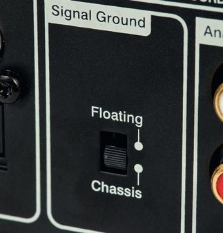

Ciekawą, stosowaną tylko przez niektórych producentów funkcją jest przełącznik odcinający uziemienie, w większości wypadków nie należy go z pozycji fabrycznej ruszać (uziemienie podawane jest na obudowę przetwornika), ale w wyjątkowych sytuacjach, gdy pojawi się problem z przydźwiękami wywołanymi pętlą masy, taki układ może okazać się pomocny.

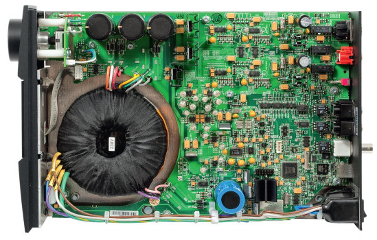

Konstrukcja przetwornika Naim DAC V1 obejmuje imponujący, liniowy zasilacz, z potężnym transformatorem toroidalnym o mocy ok. 200 W. To pozornie zaskakujące rozwiązanie wobec raczej niskiego zapotrzebowania na moc układów zainstalowanych w przetworniku, ale Naim, tak jak kilka innych firm brytyjskich, do zasilania przywiązuje dużą wagę.
Większość obwodów zmontowano na jednej, wypełniającej niemal całe wnętrze płytce drukowanej. Wejście USB obsługuje dość nietypowy układ marki Atmel. Sygnały nie tylko z portu USB, ale i z pozostałych wejść cyfrowych trafiają do procesora Analog Devices z rodziny Sharc o oznaczeniu ADSP-21489.

Na kłopoty z przydźwiękami - cięcie masy, niewielkim przełącznikiem zdecydujemy o konfiguracji uziemienia.

Konstrukcja jest przejrzysta, większość układów trafi ła na jedną, bardzo dużą płytkę drukowaną, która wypełnia niemal całą obudowę; wycięto tylko jej fragment na wyjątkowo duży transformator zasilający.
