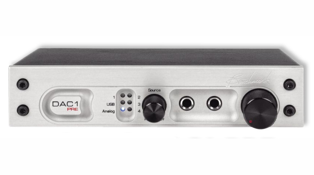

Benchmark DAC 1 - obudowa
Bryła przetwornika Benchmark DAC1 jest niewielka - ma on bardzo niski profil i szerokość połowy studyjnego racka. Front wykonano z pięknie obrobionego - wyfrezowanego i wykończonego - płata aluminium. Od srebrnej powierzchni odbijają się dwie czarne gałki.
Większa służy do zmiany poziomu siły głosu, a mniejsza - do zmiany wejść. Ta ostatnia po naciśnięciu włącza i wyłącza urządzenie. Pomiędzy nimi umieszczono dwa gniazda słuchawkowe typu duży jack. Z boku mamy jeszcze sześć diod, wskazujących wybrane wejście. A do wyboru mamy trzy wejścia RCA, jedno USB, TOSLINK a także wejście analogowe.
