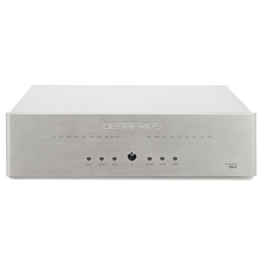

Wykonanie Solidna i ciężka obudowa. Rozbudowane, liniowe zasilanie, autorski system konwersji cyfrowo-analogowej opartej na drabinkach rezystorów R2R. Nowoczesne procesory FPGA w sekcji cyfrowej. Konstrukcja w pełni zbalansowana.
Funkcjonalność Wyjścia analogowe RCA i XLR ze stałym poziomem napięcia. Dwie charakterystyki filtrów cyfrowych, nowoczesny upsampler z możliwością całkowitego wyłączenia. Dużo wejść cyfrowych w różnych standardach, rekordowe parametry wejścia USB (PCM 32/1536 i DSD1024).
Brzmienie Przejrzyste, precyzyjne, ale na górze pasma subtelne. Dynamiczny bas; mocna, w barwie neutralna średnica.

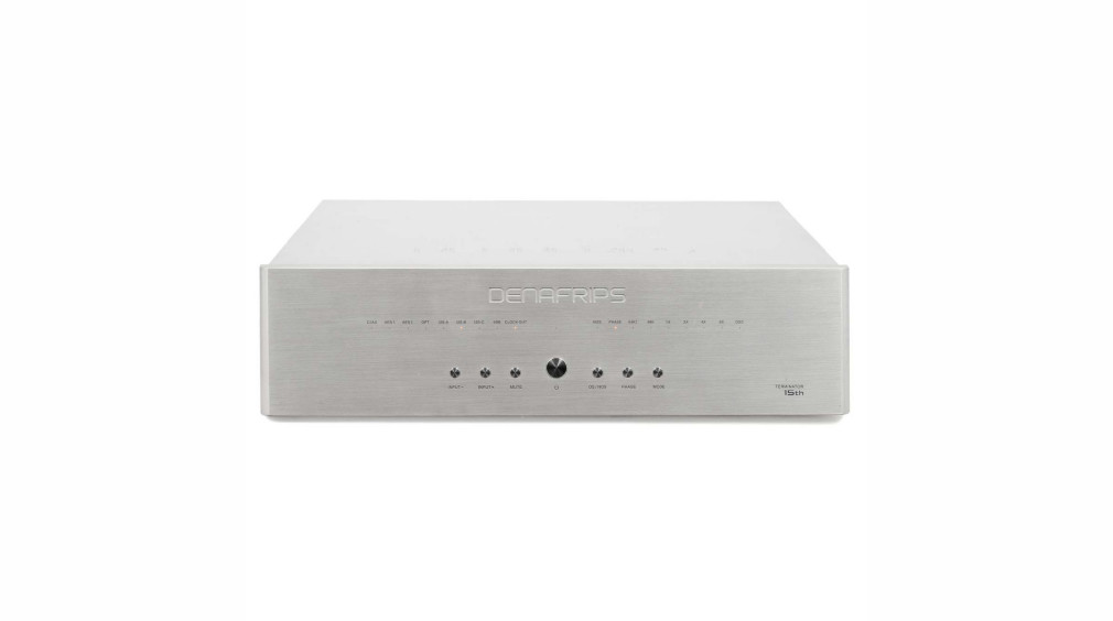

Denafrips specjalizuje się w urządzeniach cyfrowych – przetwornikach C/A, konwerterach cyfrowo- cyfrowych, streamerach, ale w ofercie ma również wzmacniacze (dzielone i słuchawkowe). Terminator 15th jest najlepszym przetwornikiem C/A Denafripsa (producent zapowiedział luksusową wersję – Terminator Plus).
Obudowa ma standardowe wymiary i kształty; wrażenie robi masa – prawie 20 kg. Na froncie są dwa przyciski sekwencyjnego wyboru wejść, szybkie wyciszenie, wywołanie menu z konfiguracją złącz I2S, przełącznik fazy oraz trybów pracy upsamplera.
Denafrips Terminator 15th przyjmie sygnały z ośmiu źródeł. Wejścia są we wszystkich popularnych standardach – od optycznego, przez współosiowy, po USB – a także aż trzy warianty gniazd i połączeń I2S, które, aby zapewnić szeroką kompatybilność, pracują w różnych trybach komunikacyjnych.
Denafrips Terminator 15th ma oczywiście nowoczesne układy upsamplujące, jednak zachęca też do wypróbowania specjalnego trybu NOS. Parametry konwersji odpowiadają wówczas parametrom sygnałów napływających ze źródła.
Wyjścia analogowe są dwa, RCA oraz XLR (Terminator 15th jest konstrukcją zbalansowaną), zawsze ze stałym poziomem napięcia. W sekcji cyfrowej są też wyjścia sygnałów zegara taktującego. W konwersji cyfrowo-analogowej zastosowano autorskie rozwiązania – drabinki rezystorowe (układ R2R sterowany przez programowalne FPGA).
